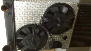

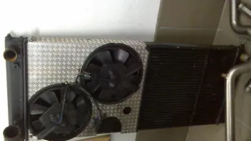

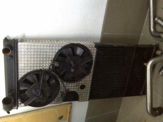

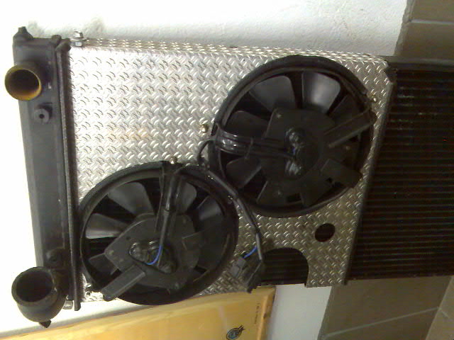

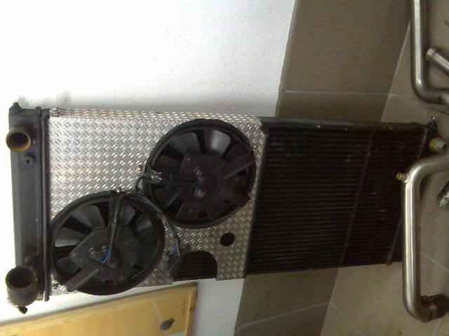

    Meiner steht grade an der Seite (Ich verrate aber nicht, warum) und da hab ich gedacht, gib den Kühlerspezis im Netz mal nen Tip:
    Thema Lüfter, da gibts schön kleine leistungsstarke Lüfter auf dem Motorradmarkt, ich hab die auf Zweistufenschaltung mit nem VAG Thermozweistufenschalter laufen. Der zweite springt eigendlich nie an, weil der funzige kleine erste schon so doll pustet, das es reicht. SIIISCHERHEIT!
    Beim Thema Platzangebot reissen die kleinen Dinger aber richtig!!!!
    Hier gibts so Spezialhändler, die leben nur vom Schlachten der Unfallmotorräder, da kostet so ein Lüfter frisch geputzt aus dem Regal von nem 8000km-Bike €25.-, das is geil! :o
    Hab ich schon zwei Jahre drin!:)
