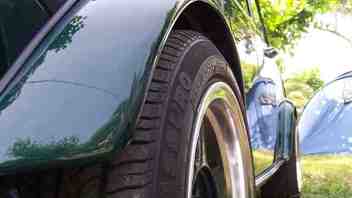

• Bild ist zwar noch nicht freigeschaltet, denke aber es geht hier um das Kederband zwischen Verbreiterungen und Karosserie.

  • Jetzt müsste es frei sein!
    Ja genau - es geht um das Kederband. Gibt es die direkt speziell für den Mini, oder auch universal? (ich bräuchte beides, weil´s ne wirklich saubere Möglichkeit ist, Teile zu montieren). Wie wird das Band denn verarbeitet?
