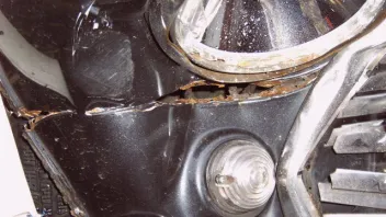

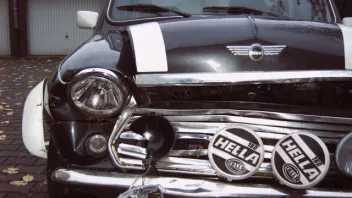

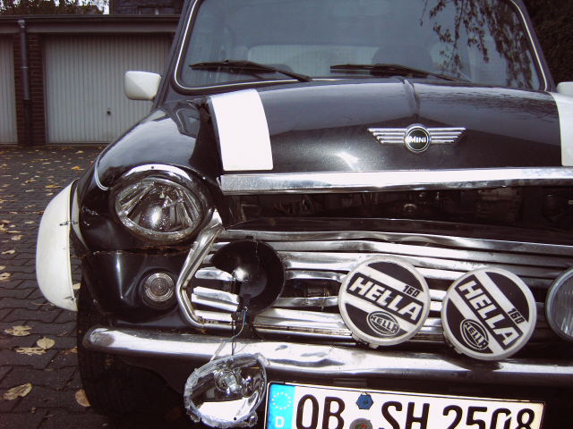

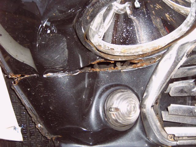

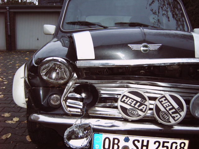

    hab mit meinem kleinen wohl das schlimmste gemacht, was man machen kann: auf nasser fahrbahn mit 50 fast ungebremst einem draufgerutscht. vorne alles kaputt, verbogen,... . sieht sehr schlimm aus. motor springt auch nicht mehr an. wollte nun mal fragen ob der kleine noch zu retten ist, wie groß der aufwand wäre, ob es sich noch lohnt, den fertig zu machen und wenn nicht (womit ich mich eigendlich gar nicht erst anfreunden will), was man für den noch bekommen würde.

  • ...retten ist, lässt sich anhand der bilder nicht beurteilen, da wenig aussagekräftig.
    prüfe doch mal folgendes:
    1. türspalte links und rechts, sind diese noch vorhanden oder liegt die tür am dreiecksblech bzw. b-säule an?
    2. vordere hilfsrahmenaufnahme hinten (unter der pedalerie), sind die befestigungspunkte nach innen gewölbt/lack abgeplatzt/verbogen etc?
    diesen punkt von innen und aussen kontrollieren
    3. wie siehts unter der motorhaube aus? hilfsrahmen vorn verbogen? motoranbauteile defekt? usw.
    4. wie ist der gesamtzustand der karosse? schweller, scheibenrahmen, türen, hilfsrahmen hinten usw.?
    5. wie sind deine möglichkeiten? garage? schweissen? lackieren? erfahrung blechverarbeitung?
    6. hast du das passende budget in der hinterhand?
    7. welches baujahr, laufleistung und wievielte hand ist der mini?
    dies sind die fragen die sich m.e. stellen und die es zu beantworten gilt. erst dann kann man aus der ferne ein ungefähres! urteil abgeben.
    kopf hoch!
    Gruss Andy

  • Zu "Retten" ist ALLES! Nur ob sich der Aufwand Finanziel lohnt,steht auf einen anderen Blatt. Aufgrund der Dürftigen Bilder gehe Ich mal von 2 Neuen Flügeln,der Front dem Grill und einem Satz Neuer Scheinwerfer aus.Und evt. der Motorhaube,wen es "NUR" das wäre wirst Du ca. mit 3000-4000 Euro dabeisein inclusive Lackieren. Wegen dem Restwert,ich habe für meinen 99er Mpi mit Sportspack und Bastuck,Fächerkrümmer,13 Zoll Minilites,Laufendem Motor ect,ect noch 800 Euro bekommen.

    ich bleib dabei, soo übel hat`s Deinen Kleinen nicht erwischt.
    Es wurde durchaus reichlich Blech und Chrom "kaltverformt", darüberhinaus bin ich fast sicher, daß er noch geradeaus läuft.
