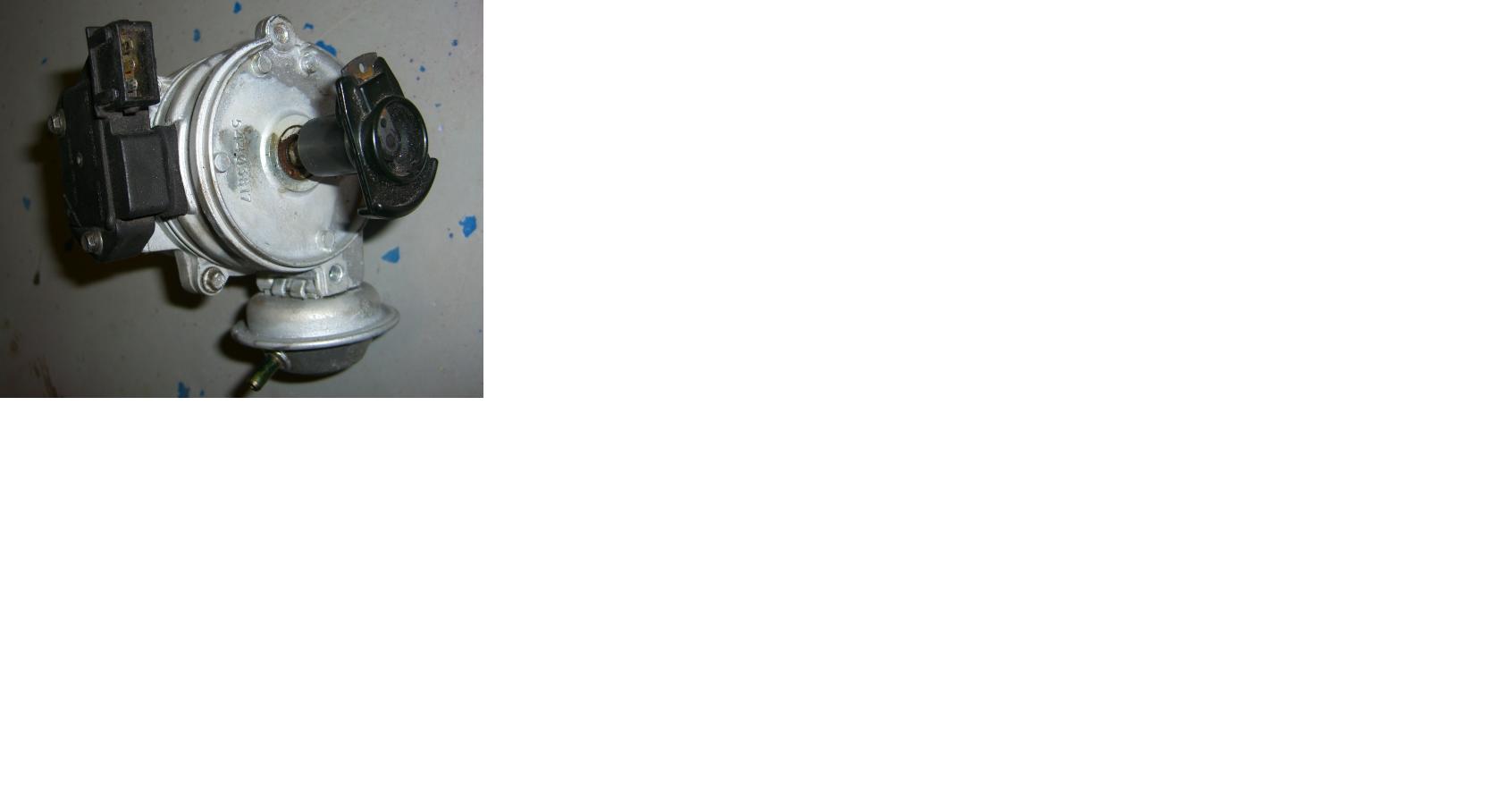

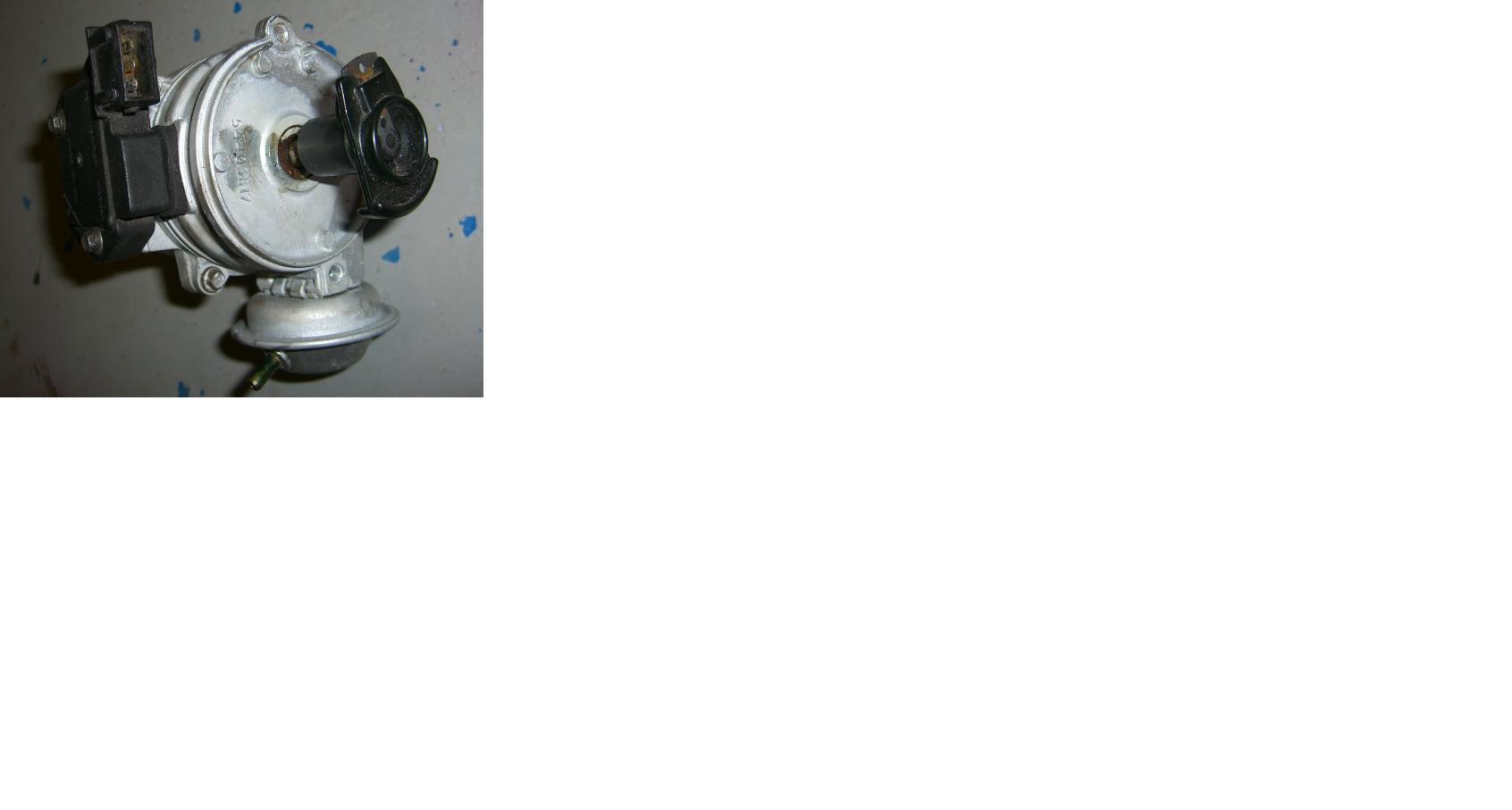

  • Hallo habe da noch so ein Zündverteiler mit einem schwarzen Kasten an der Seiter der ist ja Transistor gesteuert für welch Modele wird der benötigt oder kann ich einfach den schwarzen Kasten wegbauen dann habe ich auch 2 ausgänge ?
    Weil ich finde den Typ nicht ob das ein 65D ist
  • ok mach doch mal die Verteilerkappe weg und schau ob du was siehst. wenn ausser dem Rotorfinger nix drin ist dann ist das mit größter wahrscheinlichkeit der 65D aus dem schwarzen kasten sollten eigentlich die 2 kabel kommen !
  • Hey also Danke nochmal für die tolle Information !!!!
    Das Kabel das habe ich nicht !
    Habe die Verteilerkappe abmontiert und da ist nur der Verteilerfinger zu sehen sonst nichts also ist es der 65D Verteiler .
    Ich habe 3 Ausgänge brauche aber 2 Ausgänge wie ist das Kabel aufgebaut und welches Kabel wird überbrückt naja schwierig zu beantworten oder habt ihr ein Bild oder eine Seite wo man es kaufen kann .
  • Zitat von REDHOT1300
    Hey hab was passt das Kabel ? laut angaben schon aber hat der 3 Anschlüsse ?
    http://www.minimotorsport.de/etk_detail.asp…nummer=YMV10064
    Yep, das ist genau das Kabel, dass du brauchst. Am Verteiler sind 3 Anschluß-Pins im Stecker, am Kabel aber nur 2 Pins belegt.
    Und das ist der Verteiler für den Vergaser-Cooper. Einfach vergleichen.
    http://www.minispares.com/Product.aspx?pid=34286
    Gruß, Diddi
    Edit: Den Verteiler gab´s auch beim 1300er Metro. Dort hatte er nur 2 Anschlüsse, allerdings keinen Stecker, sondern nur 2x 6,3 mm Flachsteck-Zunge.
