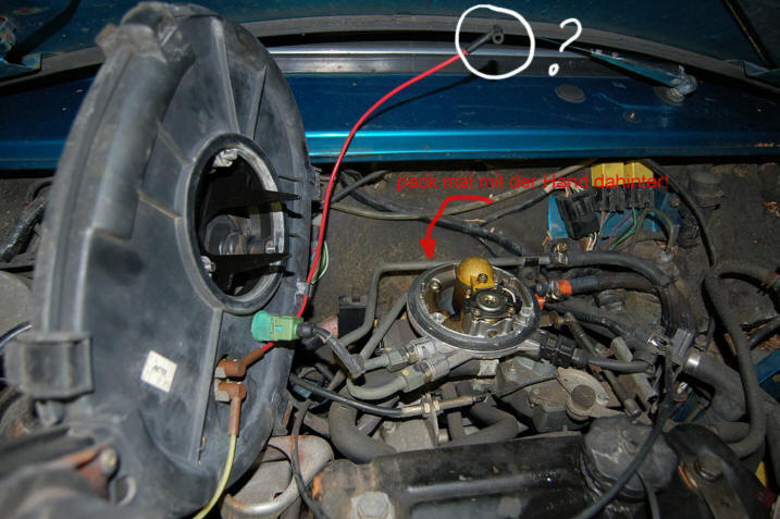

    So dachte ich, stelle die Standgasschraube etwas nach und dann läufts, musste aber feststellen das dem nicht so ist. Bei Standgas hatte er meist so 2000 Umdrehungen, nun will er mir nur noch 1000 manchmal 1500 geben. Als ich also an der Standgasschraube so drehte, fand ich ein einzelnes rotes Kabel, welches aus dem Gehäuse kommt, wo der Luftfilter drin ist. Dieses war jedoch nirgends angeschlossen und ich fand auch keine Steckmöglichkeit innerhalb seiner Reichweite. Könnte es vielleicht damit zu tun haben? Ich habe im Moment überhaupt keine Ahnung, wo ich jetzt am besten anfangen soll.
    Ein Photo vom "roten Kabel" seht Ihr unter
    http://www.reitzuch.com/rotekabel.jpg
    Was meint Ihr?
    Gruß von Abtalion

  • Es ist verrückt liebe Leut, aber ich finde einfach den Anschluß für das rote Kabel bzw. den Schlauch nicht. Soweit wie ich ohne Luftfilteraufbau sehen konnte fand ich rundherum einfach keinen Anschluss. Auch die Beschreibung von FG YB 52 hat ihn mich nicht finden lassen. :confused: Auf Explosionszeichnungen zum SPi habe ich ebenfalls nichts gefunden. Hat jemand vielleicht noch eine andere Wegbeschreibung?
  • Hallo Nils, ich habe die Bezeichnung des Schlauches gefunden "Vakuumleitung Thermoschalter an Brücke" noch weiß ich aber nicht, wo der Anschluss ist. Das gibts ja nich.
    Abtalion

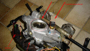

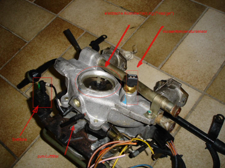

  • Der Schlauchanschluß sitzt hinten unter der Einspritzanlage am Einlaßkrümmer.
    An der der Spritzwand ist eine Benzinfalle montiert diese ist auf dem Bild zu sehen. ( Der schwarze Kasten) Der rote Schlauch kommt genau neben den Schlauch der zur Benzinfalle führt.
    Gruß Tobias

  • Ja Jan, ich habe noch mal ein Photo unter http://www.reitzuch.com/rotekabel2.jpg abgelegt. Diesmal ohne Luftfilter, da FG YB 52 sagte, der Stecker ist unter dem Luftfilter am Einlasskrümmer. Ich komme mir schon seltsam vor, dass ich da nichts finde.
