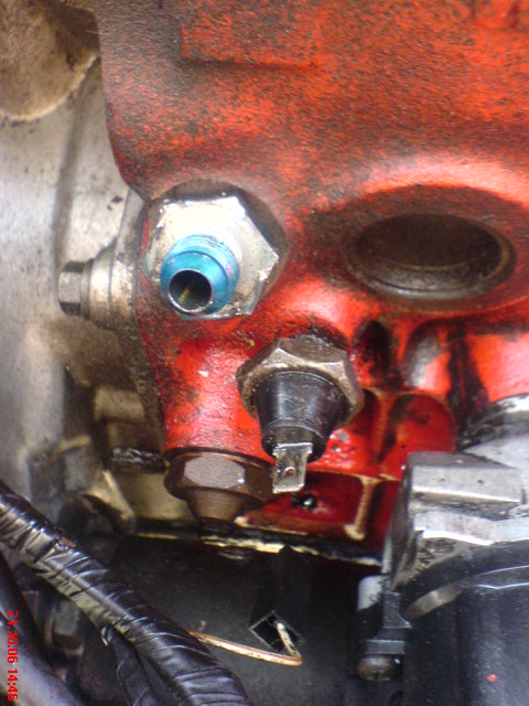

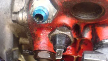

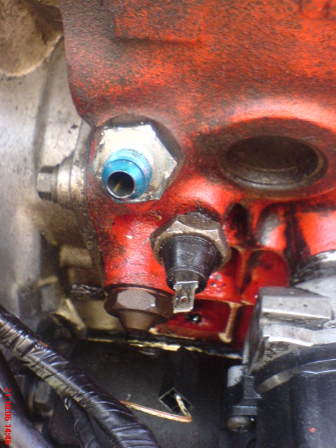

  • Auf der linken Vorderseite des Blocks siffts zunehmend. Auf dem Bild wirds nicht so klar, aber so weit ich das sehe, kommen dafür eigentlich nur drei Stellen in Frage (wenn weiter oben alles dicht ist):
    Adapter Ölleitung an Block - Verteilerschraube (heißts so??) - und die unterste Schraube ( Druckausgleich ??).
    Habe jetzt immer noch keine Übersicht mit den richtigen Bezeichnungen für die Stellen gefunden, deswegen wäre hier auch eine Korrektur sehr nett!
    Mein Problem ist, dass ich erstens die Aluschraube vom Block überhaupt nicht wegkriege. Habs mit nem Engländer probiert und 24mm ist zu fett. Wie macht man das? Mit ner 7/8" - Nuss auf ner Ratsche ??
    Zu den beiden draunter liegenden: Sind das 25mm? Habe heute beim hiesigen Kompetenzzentrum in Sachen Auto keine Schlüssel in der Größe bekommen und bin jetzt verwirrt mit den Zollgrößen: Ist das 1 Zoll = 25,4 ??? Auch ne 23mm-Nuss war da nicht zu bekommen, deswegen frage ich mich jetzt, ob ich das erste mal ein echtes Zoll-Problem habe ?

  • Bild ist noch nicht Freigeschaltet aber danke das du mich daran erinnerst, dass ich bei meiner letzten Bestellung schonwieder die 1 5/16 Nuß vergessen hab.. so ein mist aber auch.
    Zum Thema meinst du da wo das Rohr was vom Ölfilter abgeht mit dem Block verbunden ist? da kann man keine Nuß draufstülpen...
  • Zitat von schubi
    geht auch nen 18er Maulschlüssel, wenn das die Stelle ist die Tobi meint.
    - ist das letzte Stück von der Stahlflexleitung, also anders als bei dem Rohr, glaube ich. Abgesehen von der Größe: Wie hantiere ich denn mit nem Maulschlüssel bei dem bescheuerten Winkel, in dem das auf den Motorblock sitzt?? Deswegen dachte ich, Nuss wär am besten.

  • nein, zollgrößen gibts in jedem guten werkzeughandel da die großen hersteller alle auch zollgrößen im programm haben
    an meiner stahlflex leitung haben die nippel die man in block und ölfilterflansch schraubt 15/16" schlüsselweite (24mm sollte auch passen) die überwurfmuttern haben 5/8" und ich hab 11/16" kupferringe zwischen nippel und block/flansch

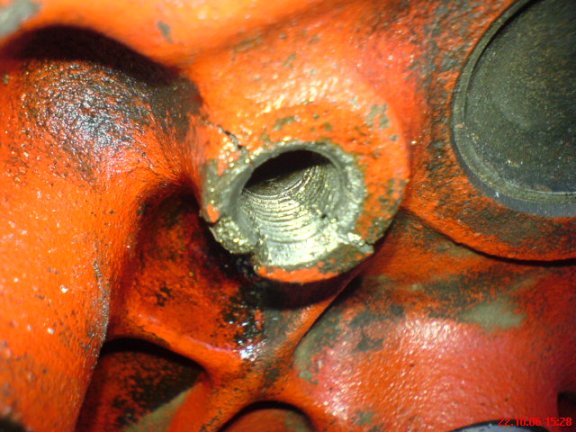

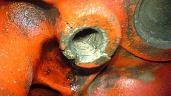

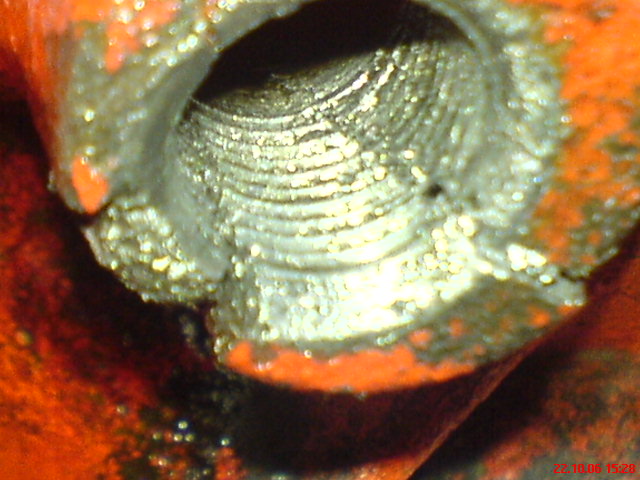

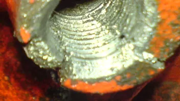

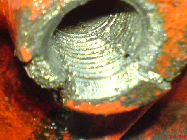

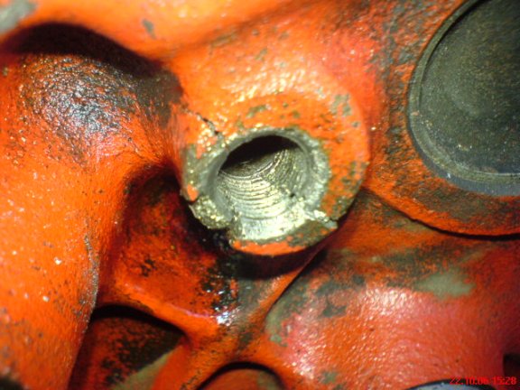

  • habe aufgerüstet und ordentliche metrinch-Nüsse auf dem Flohmarkt bekommen 24er passen auf die von der Ölleitung, 26 darunter. Und da war wohl das Leck, ich fürchte ich habs mit dem Rein- und Rausdrehen aber noch schlimmer gemacht. Das Gewinde ist total am *****, bin froh, dass ich den Wagen mit einer Ölfüllung noch nach Hause bekommen hab - siehe Bilder. F*** :scream: !!
  • Hab mich jetzt wieder beruhigt. Fällt jemandem was dazu ein? Mit Gewindereparatur ist da fast schon nichts mehr zu machen, oder? So wie das da unten eingerissen ist... Also schweißen? Bitte sagt mir, dass ich mir keinen neuen Block besorgen muss!!
  • das sieht nicht gut aus, leider
    schweißen ginge wenn du jemanden kennst der das kann (guß schweißen ist ne kunst für sich), ich würde es mit hartlöten versuchen.
    beides ist aber so aufwändig das ich ehrlich über einen neuen block nachdengen würde
  • mhhh ...
    normal bin ich der Gewindervergrießgnaseler No1 ... aber da machste mir echt Konkurenz !
    Würd folgendes probieren... Nimm Hülse und schneid passenden Außengewinde.. anschließend Innengewinde für anschließend passend gemachte Ölleitung...Platz genug nach innen ist auf jeden Fall ! Anständig mit Loctite oder so nem Teflonband dichten..
    Aufwand ohne Frage ... aber vom Guß schweißen solltest Du an der Stelle die Finger lassen.. Wenn das in die Hose gehen sollte, kannste Block wegwerfen.
    Gruß & viel Erfolg

  • Ja aber der Block ist fast sowieso schon ein Fall für die Gebr. Ludolf......
    Wie bekommt man sowas hin ? Ich meine das geht doch nur mit roher Gewalt ! ( unfall? )

  • ich würde mir einen passenden Gewindebohrer (gibts bei E-Bucht meist am günstigsten) besorgen, das Gewinde tiefer schneiden und dann das vorstehende abflexen, evt mit einschraubverlängerung dann arbeiten
    wie schon von anderen erwähnt dann mit Teflonband oder ähnlichem eindichten
    Gruß Peter
