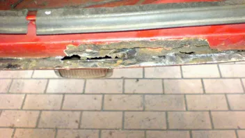

• leider hat auf meine erste Anfrage im Forum niemand reagiert...Bestimmt, weil ich mich unklar ausgedrückt habe. Ich habe im Heckbereich ja einiges entfernt, neben Heckschürze usw. auch das so genannte "Scharnierblech". Dumm war und ist, ich habe mir keine Masse genommen und erst recht auch nichts notiert. DUMM. Damit nachher einigermaßen die Spaltemasse stimmen, bitte ich um Mitteilung der Abmessungen der Diagonale und der Senkrechten. Jeweils von Oberkante des inneren Falzes gemessen. Wäre schön, wenn der eine oder andere bei Gelegenheit an seinem Mini mal Maß nehmen könnte. Damit man besser mein Problem versteht habe ich ein Bild in meinen Skyblog eingestellt. Freischalten dauert auch da immer ein wenig, ich denke gegen Sonntag Mittag sieht man was gemeint ist. Schon mal Dank vorab und Gruß aus Mainz René
  • ...das wird dir nicht viel bringen, klemm deine Heckklappe rein, dann siehst ganz schnell wie es sein muss und kannst dir dein Spaltmaß zurechtrücken.
    Deshalb hab cih auch kein Maß reingeschrieben als du darum gebeten hattest - fang doch einfach aqn, ist ncith so schwer - Theorie hast jetzt genug von dir gegeben.

  • Dodo hat vollkommen Recht, wegen der Produktionstoleranzen würden dir Refferenzmaße eines anderen Autos nicht helfen. Wenn du Pech hast, passt hinterher nichts mehr :eek: .
    Wenn der Kofferraumboden bereits repariert ist (Materialüberstand lassen), klemm das Scharnierblech mit Grippzangen darauf fest, schraub die Heckklappe dran und korrigiere solange, bis die Spaltmaße passen.
    Dann eigene Reffernzmarkierungen setzen, Bleche anpassen und das Scharnierblech mit montierter Heckklappe mit ein paar Punkten fixieren.
