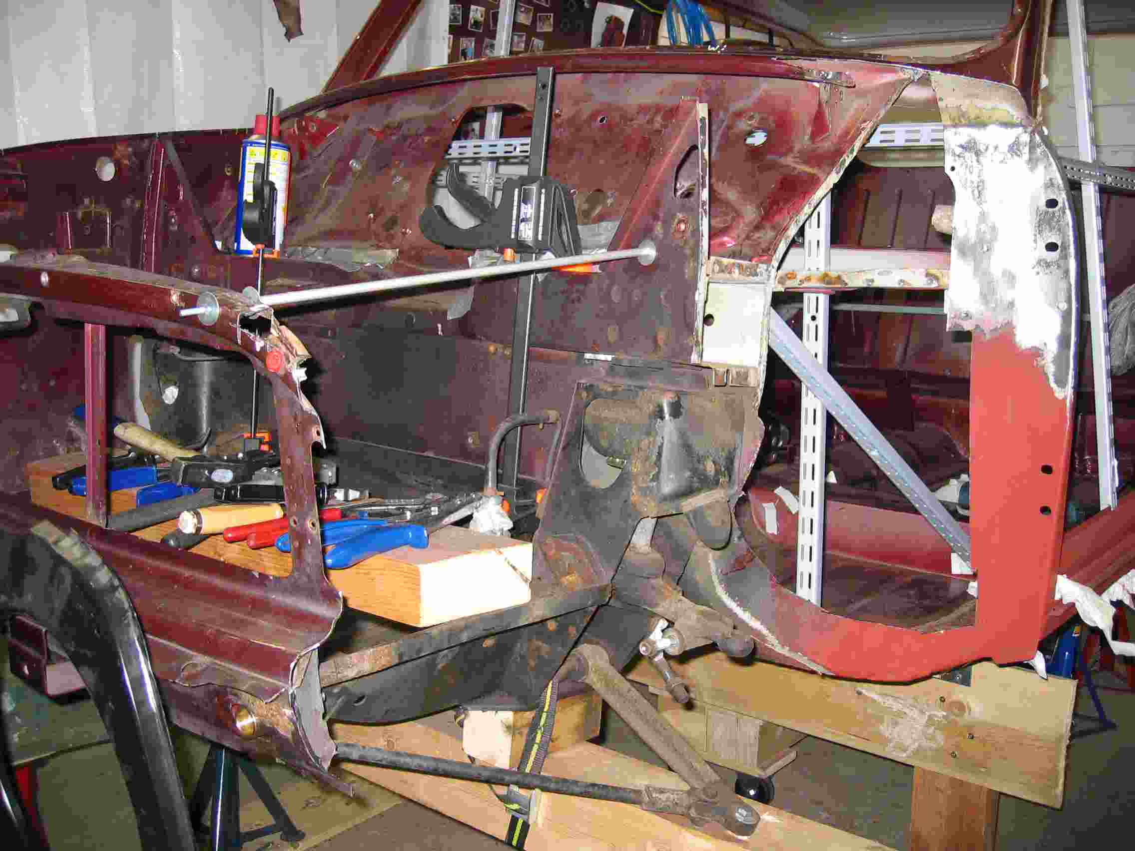

    Dämpferaufnahme weg, Lüftungsdurchführung vergammelt, Übergang zur Schürze und Schweller faul, usw. :(
    Den letzten Punkt hatte ich leider schon beim Tausch der Schweller behoben.
    Mußte ich halt wieder trennen (Foto ist nicht ganz aktuell).
    ... ist halt die Frage, was der einzelne unter "kaputt" versteht, bzw. was am Ende als Ergebnis herauskommen soll.
    Bei einem Alltags- oder Wintermini würde ich sicher auch die eine oder andere Stelle reparieren. Ist ja je nach Situation auch gar nicht anders möglich. Wenn aber sowieso gerade alles freiliegt und man problemlos jeden Übergang trennen kann, sehe ich darin keinen Sinn.
