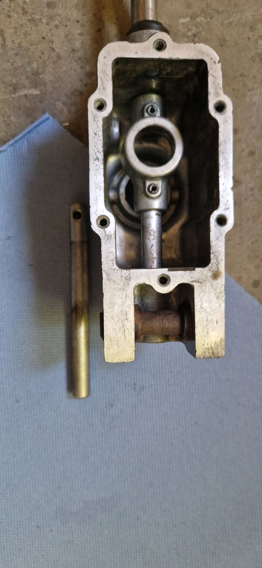

Bei 5 Gang da macht man das so oder kauft teuer von Minispares.

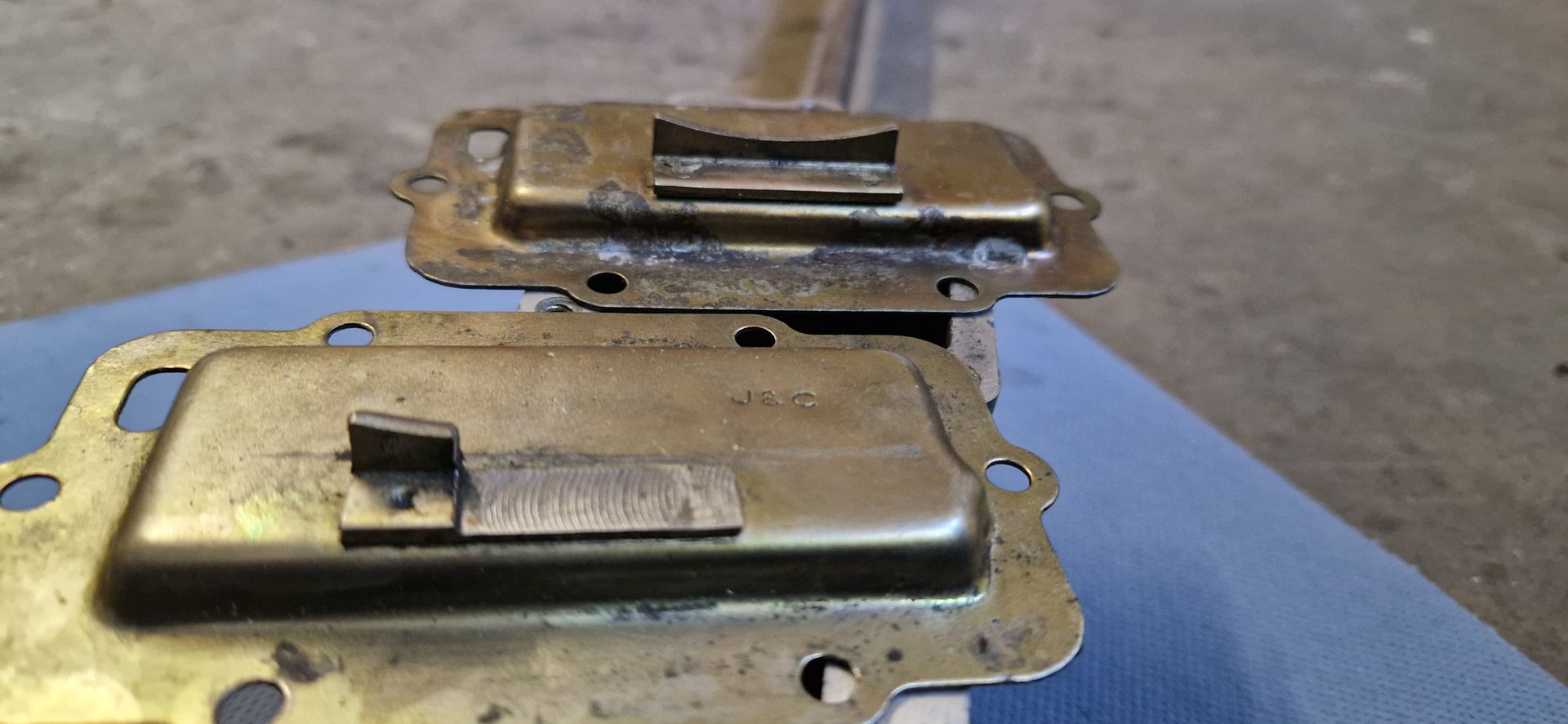

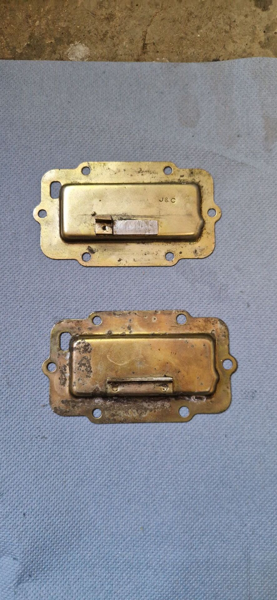

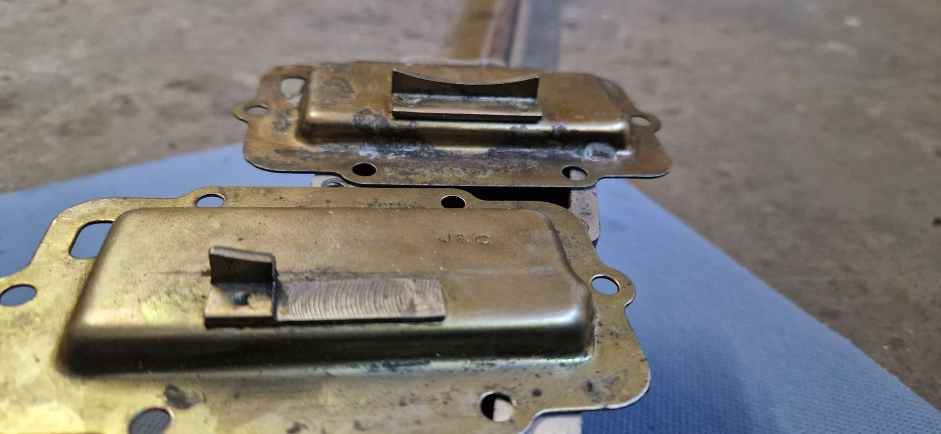

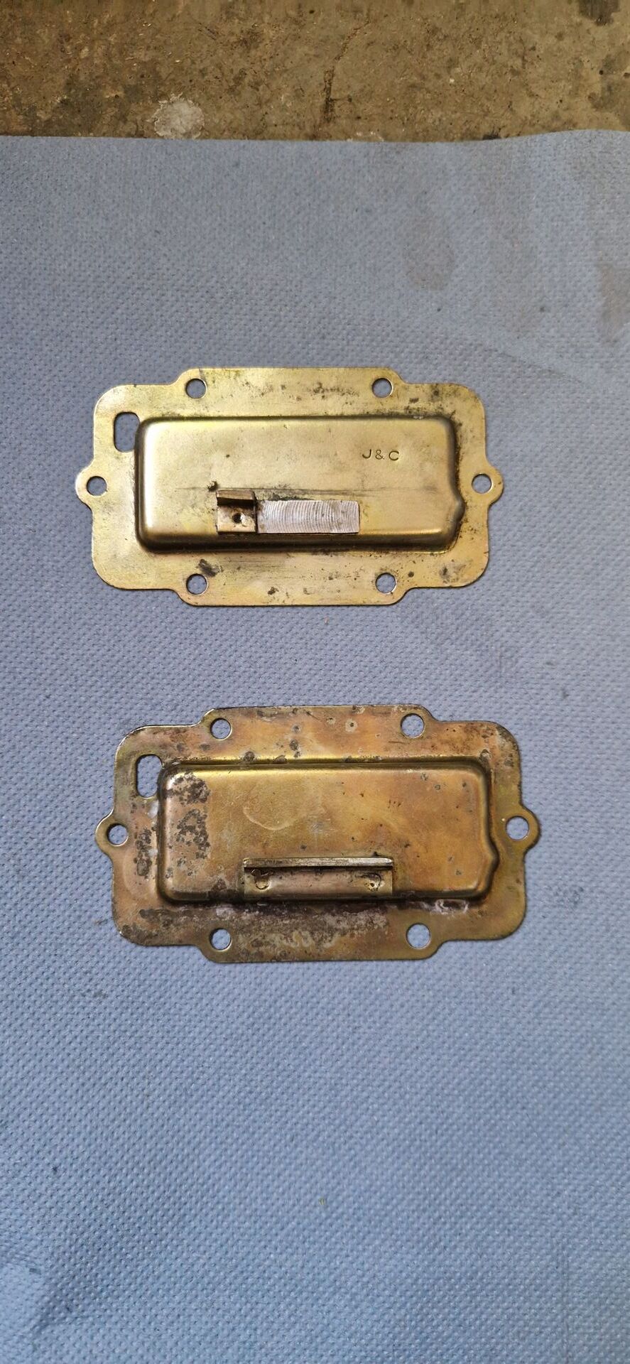

Das ist ja an der Platte die Sperre, die man überwinden muss (durch hochziehen des Schalthebel), um in den Rückwärtsgang zu kommen. Daher muss für ein 5Gsng Getriebe der halbe Steg weg, damit man in den 5ten rechts rüberkommt. Oh, Meister war schneller 🫣 Wofür aber das Gehäuse auch modifiziert wurde, weiß ich nicht 🤷♂️
