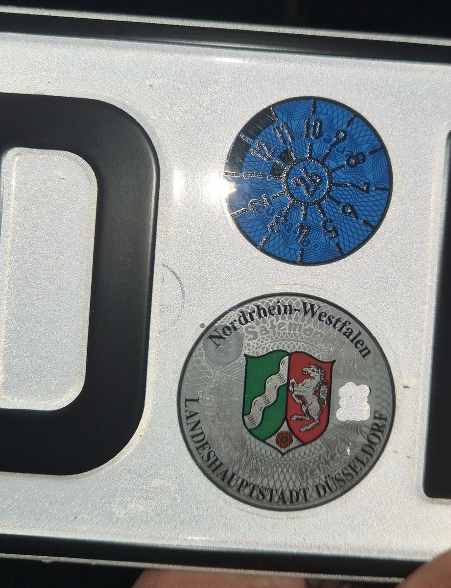

  • Dafür werde ich den armen Mitarbeiter auch nicht in die Pfanne hauen.
    Der musste ja eh im strömenden Regen vor die Türe, das KFZ identifizieren.
    Dankenswerter Weise hat ihm das Handy Bild am ausgestreckten Arm gereicht.
    Ansonsten hätte es abladen bedeutet.
    Weil natürlich steigt niemand auf den Hänger, das wurde ihm vom Kollegen noch gesagt.
    Dann war das Feld der Ergänzungen wohl zu klein, also musste er mehr als die Hälfte vom Gutachten abtippen.
    Dann konnte das nicht gespeichert werden, weil im TÜV Datensatz irgendein Zeichen drin war was
    die Software vom Amt nicht kannte wollte oder was auch immer.
    Dann musste er alles abtippen ......
    Da sind die 60° beim Siegel durchaus zu verschmerzen .....
    Einmal editiert, zuletzt von bytes (20. Dezember 2024 um 08:27)
  • …. gibt bei ner Verkehrskontrolle aber durchaus Diskussionsstoff ….. abhängig von der „Geschmeidigkeit“ der Uniformträger.
  • Eben, da geht es doch wie immer um Becher halb voll oder halb leer . Hauptsache du kann tüv nachweisen
