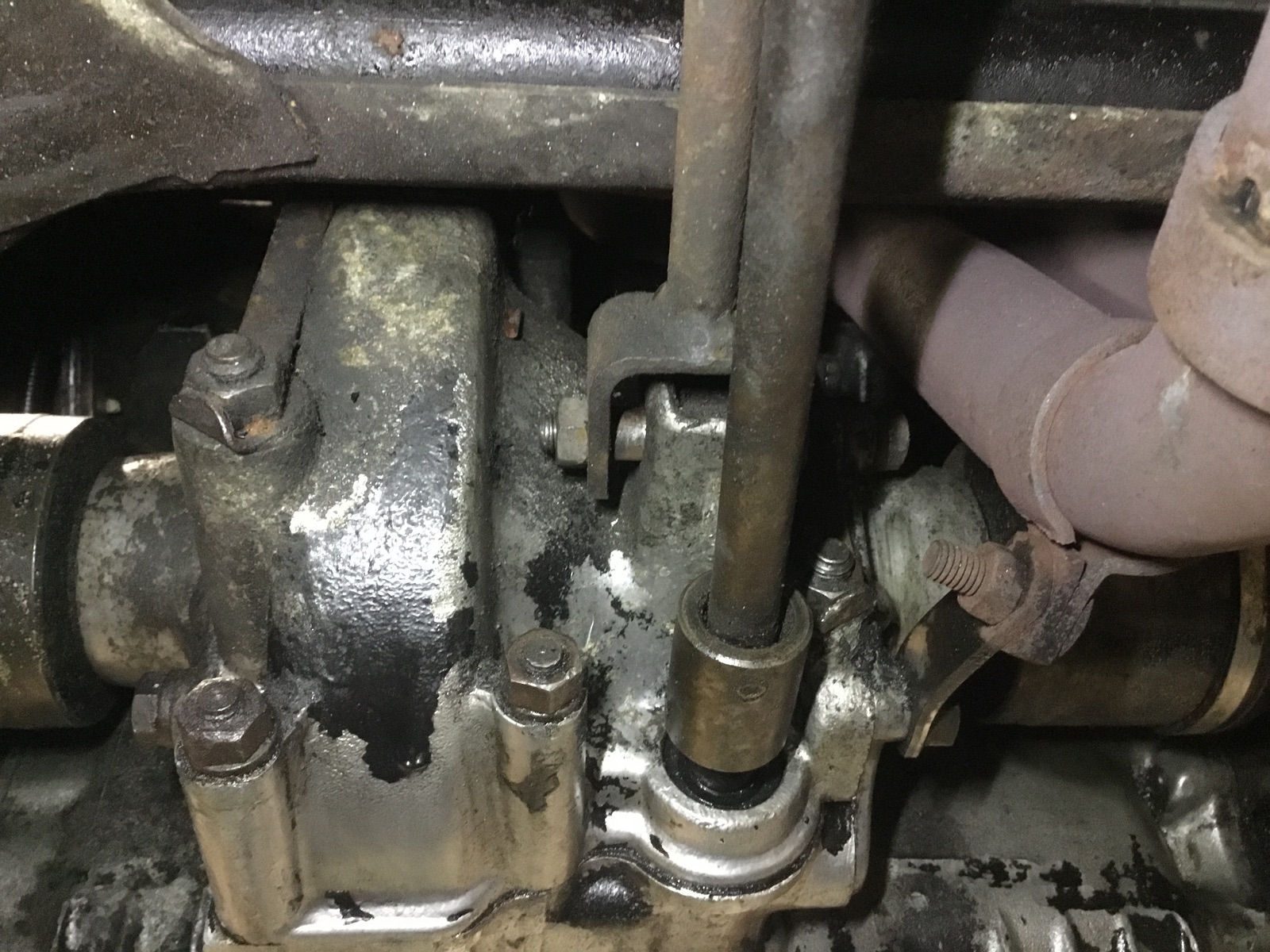

  • So. Komplett mit zähem Fett vollgemacht und Deckel wieder drauf.
    Dann den Schalthebel rausgezogen und von oben noch mehr Fett reingeschmiert.
    Die zwei Gummis von unten waren ok
    Nichts was irgendwo ran schlägt….oder berührt.
    Kann ich über die von oben sichtbare Mutter etwas zug auf die obere Strebe bekommen?
    Das komplette Teil lässt sich rd 10-12mm bewegen…..ist vielleicht normales Spiel….weil in Gummi gelagert

    Vorn, wo die obere strebe angeschraubt ist, hat sie auch Spiel. Ist im Grunde nur durch eine Schraube gesichert und kann sich da auch 10 mm bewegen
  • ….oder wenn man meint zwischenkuppeln zu müssen…..
    Da sollte kein Spiel sein, da gehört ne Gummubuchse rein

  • Das ist blöd... Weil da unten die neue Buchse reinmachen ist bestimmt nicht so toll im eingebauten Zustand. Man bekommt ja schon die Schraube kaum raus wenn der Krümmer dran ist....
