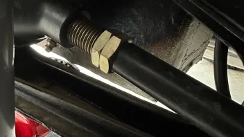

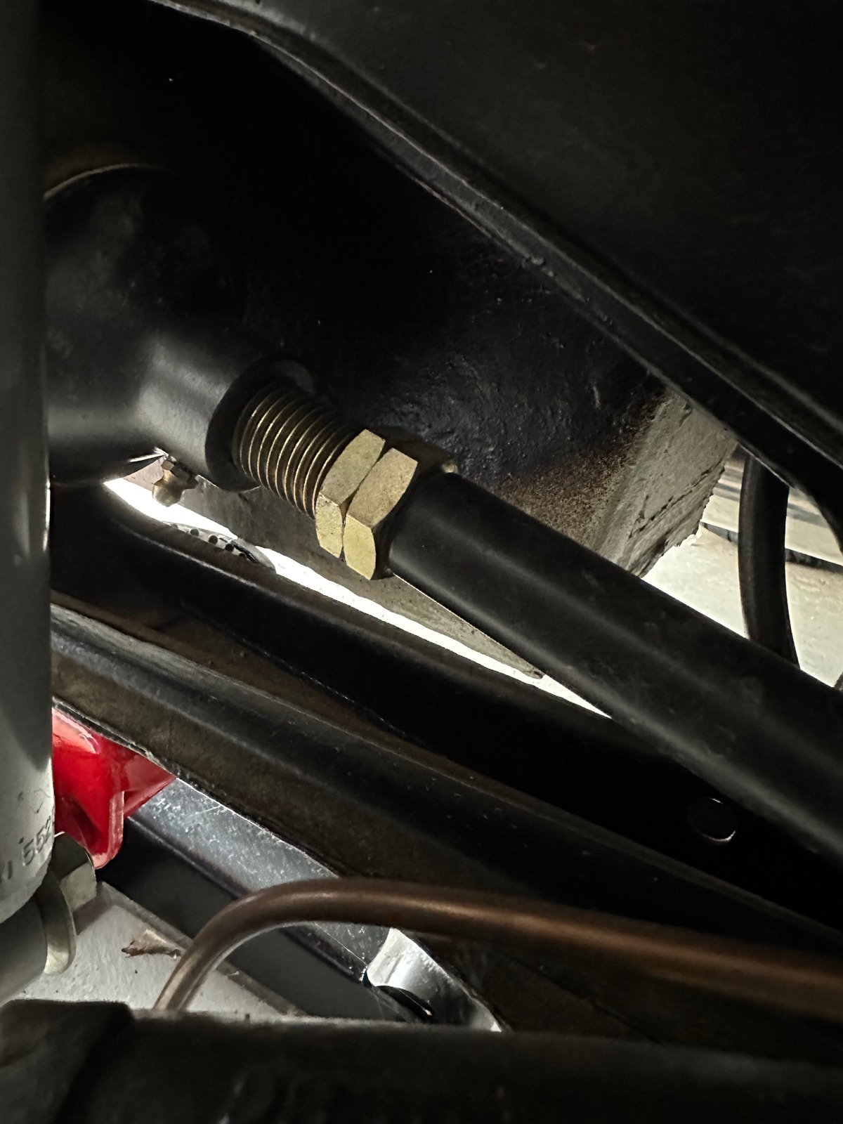

Welche Seite hat nun mehr vorlauf?
Ist doch eigentlich egal, muß ja eh das ordentlich auf Prüfstand einstellen lassen, oder? Tippe aber mal auf Vorspur falsch eingestellt wegen Beschleunigen...oder eben Spurstangenkopf (köpfe) ausgeschlagen
Meinst du Vorspur? Ich würde auf rechts tippen. Vermutlich ist das aber nur ein Teil des Problems. Als ich mein Fahrwerk selbst eingestellt habe, habe ich gesehen, wie stark eine Einstellung mindestens zwei weitere beeinflusst. Daher ist so eine pauschale Aussage nicht möglich und eine entsprechende Justage nicht zielführend.
Ein Fahrwerk muss immer gesamtheitlich betrachtet werden.

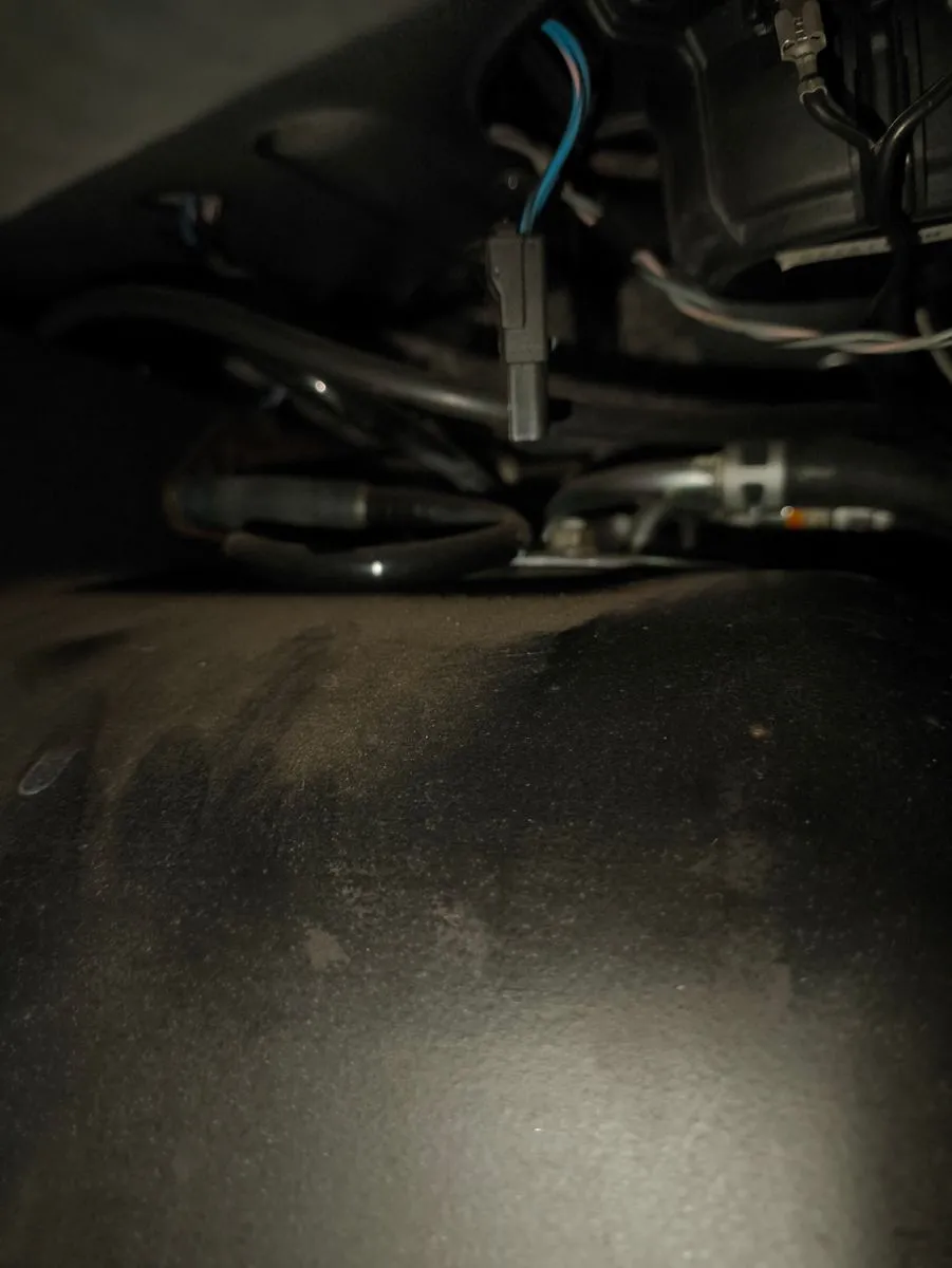

Wo ist Innen oben? Am Tank?

Oh haben das alle Tanks? Mit Schlauch nach draußen?
Eigentlich schon. Oft ist der Schlauch defekt, dann richts dann im Innenraum nach Benzin.
Mayfair Sport hatten da ein Kugelventil drauf damit Luft rein kann aber kein Benzin raus.
Nicht die Einspritzer
Nachlauf soll das natürlich heissen....
Bist dir da sicher?
Da geht halt die Leitung zum aktivkohle Filter.
Soweit richtig. Die werden dort dann jedoch über das Spülventil vom Motor von Zeit zu Zeit abgesaugt. So auch auf der Internetseite von Allbrit erklärt: "Im Aktivkohlefilter unter dem linken Kotflügel werden die Kraftstoffgase des Tanks gesammelt und über das Spülventil von Zeit zu Zeit bei laufenem Motor abgesaugt."
Demnach dringt davon nichts nach außen; nach meinem Verständnis ein geschlossenes System. Korrigiert mich gerne, wenn ich falsch liege.
Der Tank hat eine Entlüftung, wie die genau funktioniert ist hat mich nie interessiert und wirds vermutlich auch nie. Auf jedenfall kommt dadurch auch Luft in den Tank rein. Und genau deswegen braucht keine Limousine einen belüfteten Tankdeckel.
Es geht bei der Tankentlüftung doch nur um einen Druckausgleich und es ist zweitrangig ob das mit einer Leitung ins freie oder durch Aktivkohle erreicht wird ….. egal wie, ein belüfteter Tankdeckel lässt unter Umständen Sprit raus.
