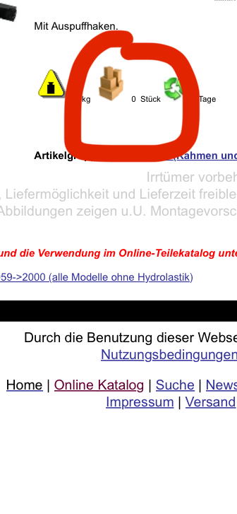

  • Hi, kann mir jemand was zur Zuverlässigkeit der Fa. Allbrit sagen? Warte seit 4 Wochen auf eine Lieferung.
    Bestell- und Bezahlprozedere waren auch eher schwierig.
    Danke vorab.
    In vergangenen 10 Jahren (!) keinerlei Probleme! Benutze allerdings vorzugsweise das Telefon, nicht E-Mail
    Viele Grüße
    Paul
    Danke vorab.
    Bei Allbrit ist nicht sooo gut ersichtlich ob Ware auf Lager ist oder nicht. Das heißt es kann gut sein dass du Ware bestellt hast welche Allbrit selbst nicht auf Lager hat und erst in UK Bestellt, dementsprechend dauert es dann länger.
    Danke vorab.
    Allbrit ist inzwischen ein schwiriges Thema, da läufts nimmer so wie vor 10-15 Jahren....
    Wenn die was nicht auf Lager haben lassen sie dich lange warten..... Oft ohne reaktion oder hängts dann halt im Zoll fest.... Ankommen tuts aber irgendwann.
