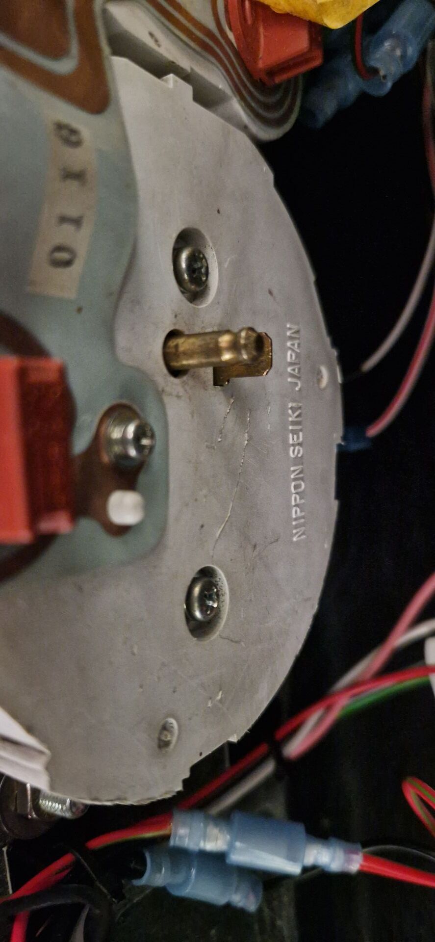

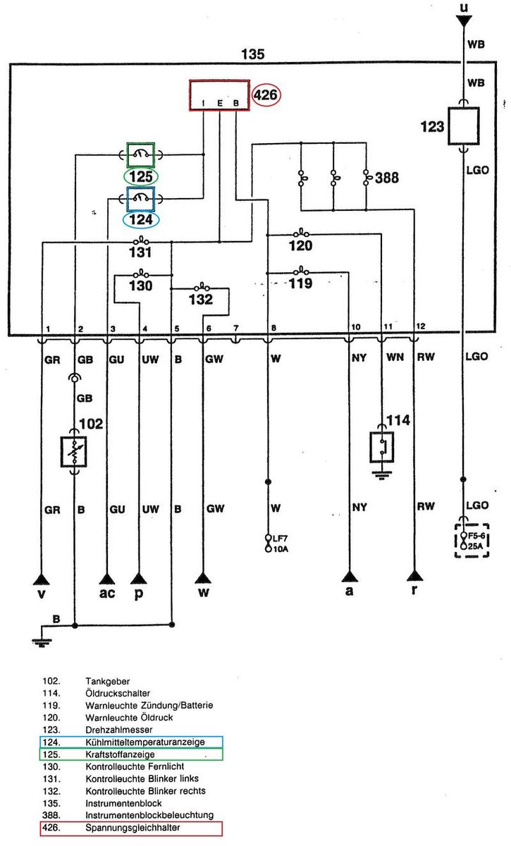

Der aktuell im Auto befindliche Drehzahlmesser vom Kombi Instrument sagt leider nix.
Ob der wirklich funktioniert, weiß ich aber leider auch nicht.
Kann man den irgendwie testen, unabhängig vom Auto?
Weil Kabel zur Zündspule ist IO, das sollte ja auf dem Flachstecker, oder?
Was muss denn auf dem Rundstecker anliegen? Zündung?
Leider ist der ja nicht wirklich bebildert im Haynes welches ich habe. Steht nur schön drin, das ich beide abziehen soll. Bevor ich den ausbaue.
Dankeschön
