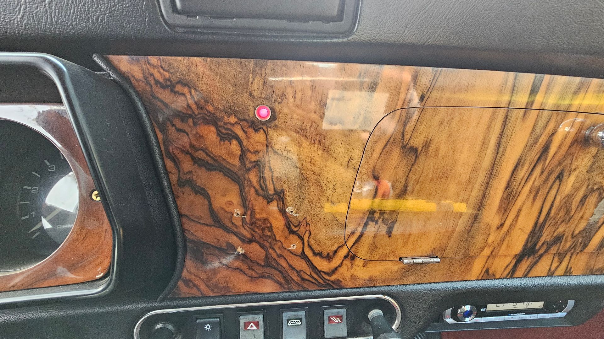

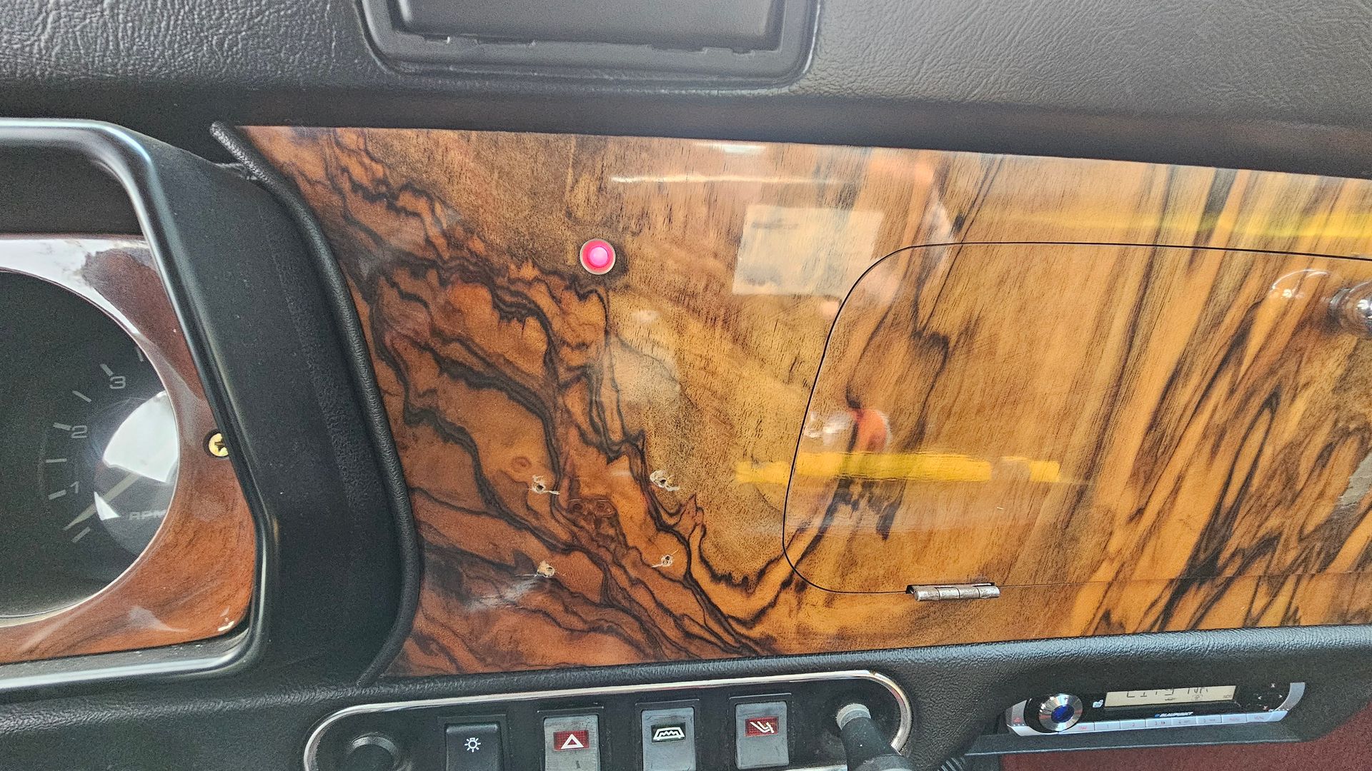

    blinkt immer eine rote LED in der Mitte des Armaturenbretts
    Hat Dein Mini eine Wegfahrsperre/Alarmanlage?
    Viele Grüße
    Paul
  • Tippe auch auf nachgerüstete Alsrmanlage

  • Unter „ZV“ verstehe ich Zentralverriegelung, korrekt?
    Mache das Bild von der „roten LED“…
    So sieht das ganze aus. Dieses Birnchen blinkt dauernd, egal ob Mini läuft oder in der Garage steht. Nur wenn das Licht eingeschaltet ist, ist es aus.
