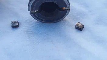

Ausgebaut. Alles gut gegangen.
Hier mal die Übeltäter…. Unglaublich

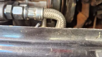

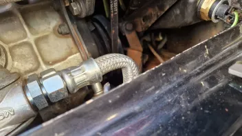

Muss mir der Knick in der Ölkühler Leitung ernste Sorge machen?
Ich würde es ändern, da ist ja noch gequetsches Gummi drin, ich würde sagen der Querschnitt ist mindestens halbiert.
Jepp, sehe ich genauso.
