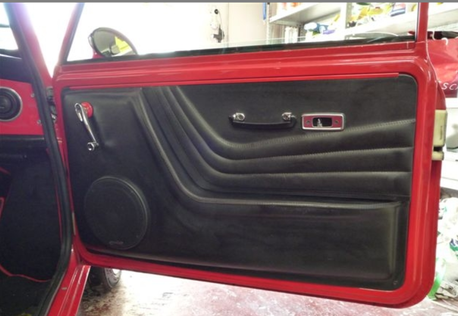

genau,...selbst ist der Mann,...1988
Form Re.+Li. aus Bauschaum, vergipst gebaut... und dann mit Glasfasermatten/ Kunstharz Handlaminiert.
( Schaum und Gips dann entfernt, geschliffen und vom Sattler in schwarzem Leder (rote Naht) beziehen lassen
(muss ja zum Rest der kpl. Innenausstattung passen.... )
Lautsprecher, Elektr.Fensterheber und stellmotoren für die Zentralverriegelung gut untergebracht....
