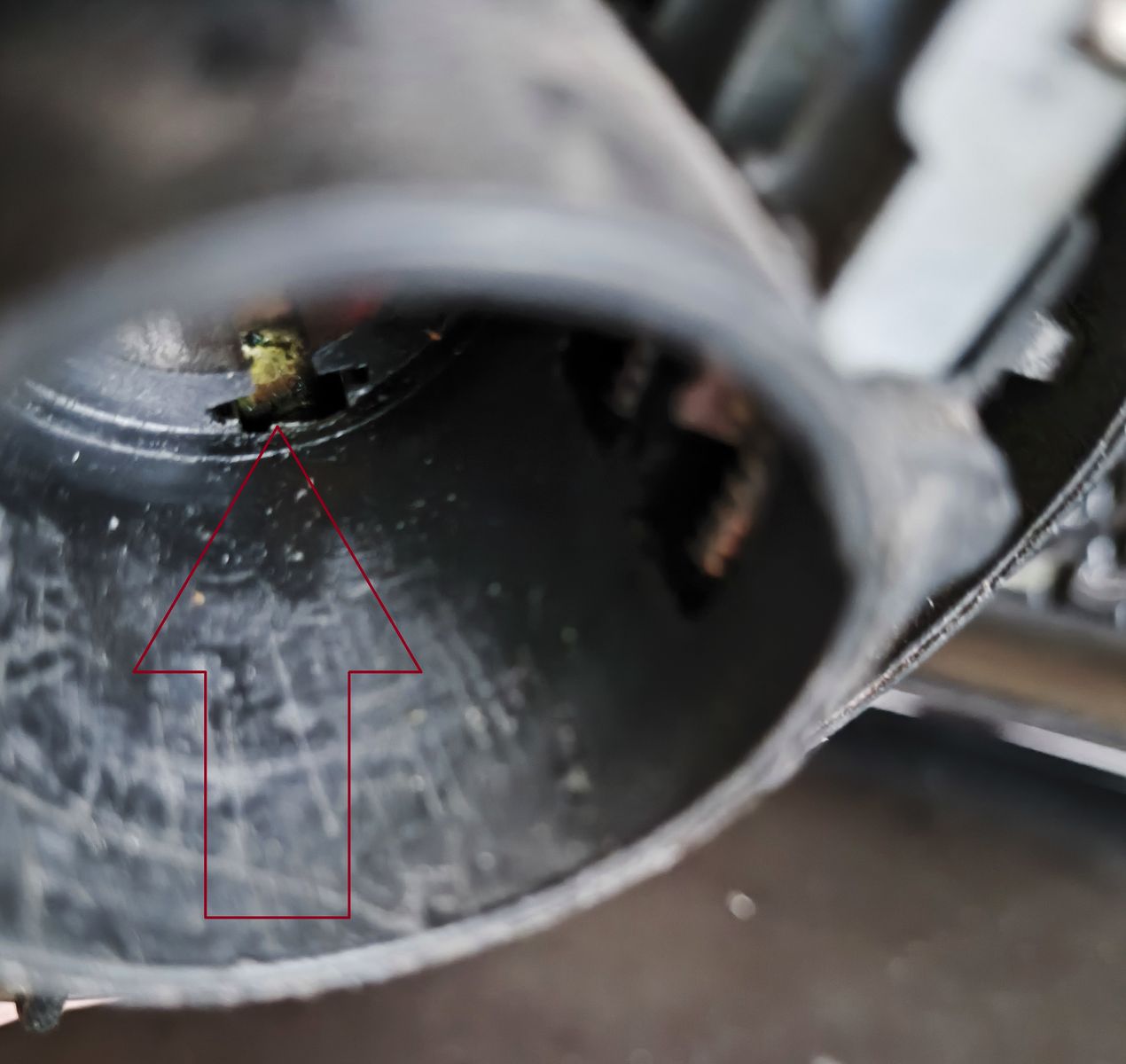

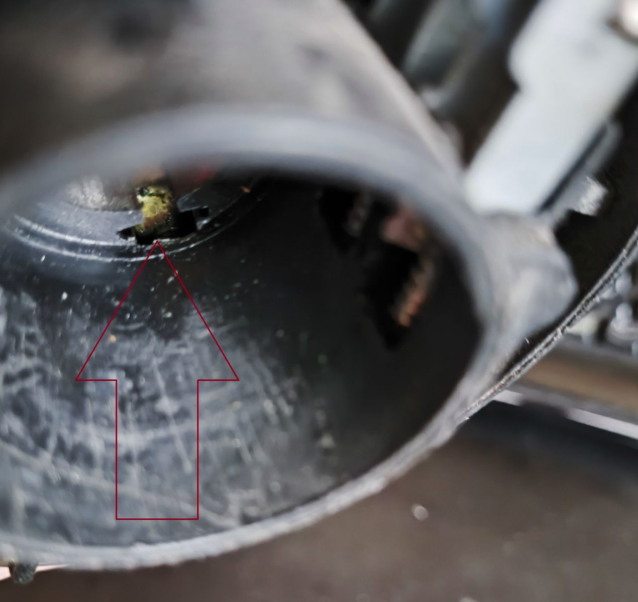

  • Kurze Frage: ist es richtig, dass sich der hier zu sehende Kontakt, der wiederum in der Lenkradnabe auf den Schleifring trifft, hoch und runter bewegt werden kann (Inno Bj 71)? Oder hat sich hier am unteren Ende eine Verbindung gelöst?
    Wie vlt zu erwarten, versuche ich meine Hupe dazu zu bringen einen Ton von sich zu geben… vielen Dank im Voraus

    Hast an der Lenksäule selbst Masse? Inno hatte dafür extra ein Kabel von Rahmen zur Lenkung.
    Das Teil lässt sich etwas bewegen, jedoch drück es sich immer nach oben, also zum Lenkrad hin. Fühlt sich an wie wenn man auf eine Feder drückt.

    Vielen Dank für die Rückmeldung und den Hinweis. Masse liegt an der Lenksäule vor. Federn tut bei mir leider nichts. Kann den "Stift" hoch und runter schieben. Vermutlich rutscht er dann zu weit nach unten.

    dort dazwischen ist was, wie man da ran kommt habich nie versucht, hatte immer nur gebrochene Hebel...

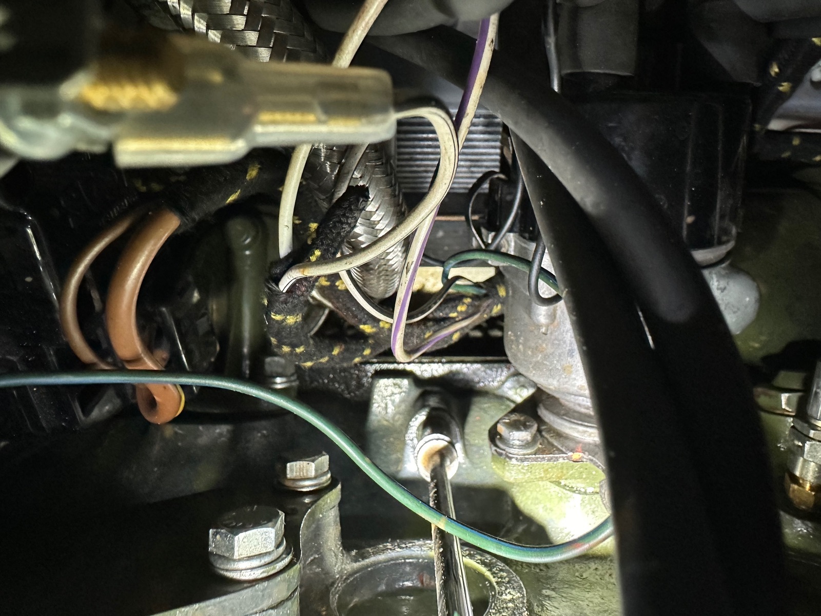

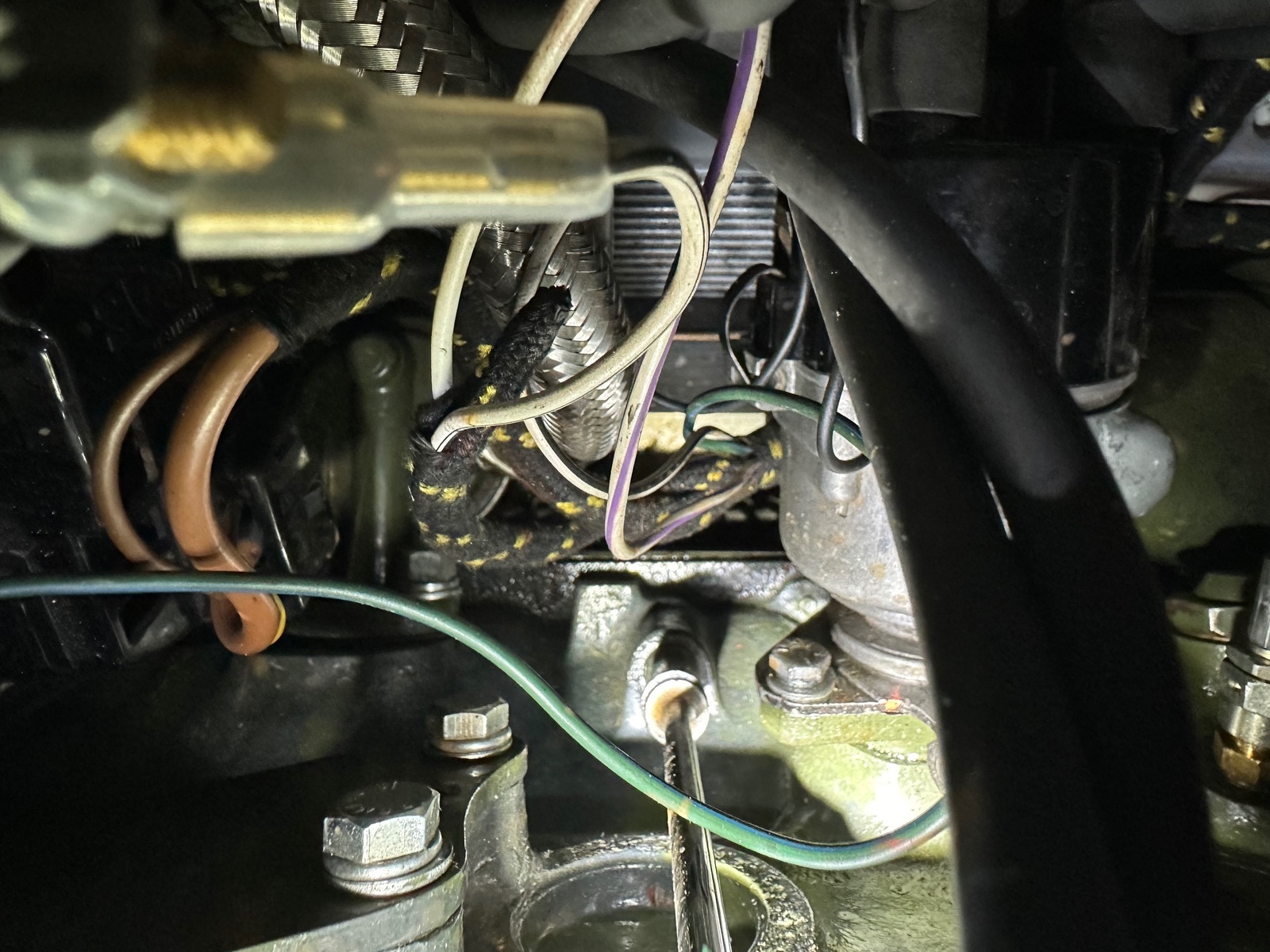

  • Weiß Lila Kabel .. Nähe Zündspule ..wofür ?
    Es kommt mit dem Weiß schwarzen Kabel Verteiler und dem Grün-schwarzen Kabel Wassertemperatur aus dem Kabelbaum.
    Es ist KEIN Vorwiderstandskabel .. es liegen keine 12V an (auch nicht bei Zündung oder Start).
    Fahrzeug ist MK1 mit Drehstrom Lima. Kabelbaum ist nicht umgebauter .. sondern „passt“…

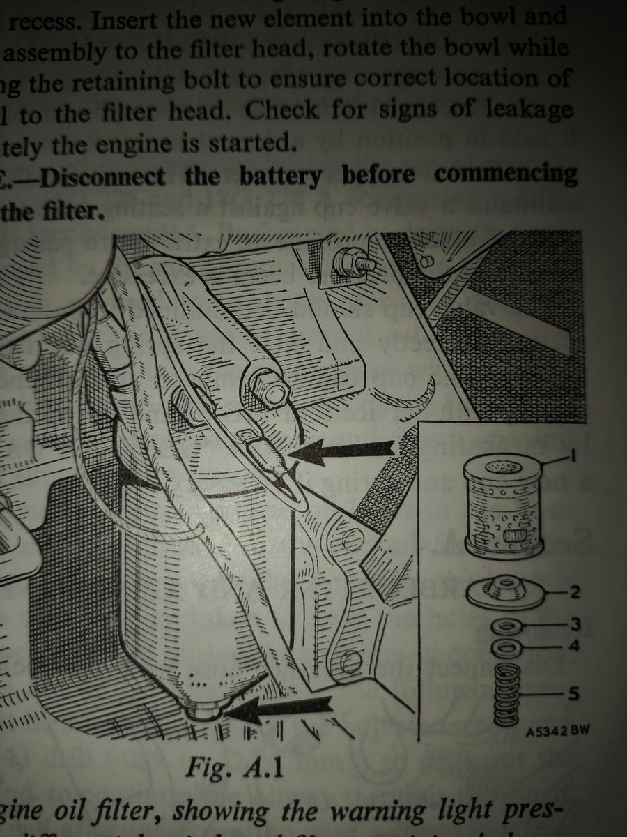

  • Ich habe auch schon gegrübelt und Öldruck vermutet...
    Was war das damals am Ölfilter? Diese Kabelfarbe finde ich in keinem Schaltplan...
    Am Ölfilter gibts einen anschluss der zeigt wenn der Filter verstopft ist und das Öl über den Bypass läuft. Dafür ist bei späten Tachos das linke Orange Lämpchen. Bei meinem Moke hab ich das dran aber nie auf die Farbe geachtet.

  • Habe das weiß/lila Kabel doch noch im Schaltplan gefunden.
    Der Oilfilter-Switch war das Stichwort :thumbs_up:
    Im Schaltplan vom Moke sowie Cooper / Cooper S etc. `64-`67 ist er eingezeichnet und weiß/lila die Kabelfarbe :thumbs_up: :wink:
