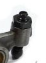

    ...mir sind beim EInstellen der Ventile zwei "Ventileinstellbolzen" an der Nut für den Schraubenzieher abgebrochen!
    Jetzt habe ich mir zwei neue bestellt: Die haben oben den Schlitz für den Schrauebndreher und unten eine Kugel für die Stößelstange.
    Kann ich die einfach neu reindrehen, ohne die Kipphebelwelle auszubauen? Oder ist das eher kein Pug-and-Play Unterfangen?
  • Könnte gehen, wenn den Kippebel von der Stößelstange runter ziehst, bzw wenns der äußere ist den Splint entfernst und ihn abnimmst
    ...man kann die Kipphebel hin und her schieben auf der Welle? Weil die Einsteller müssen wohl von unten in den Kipphebel gedreht werden.
