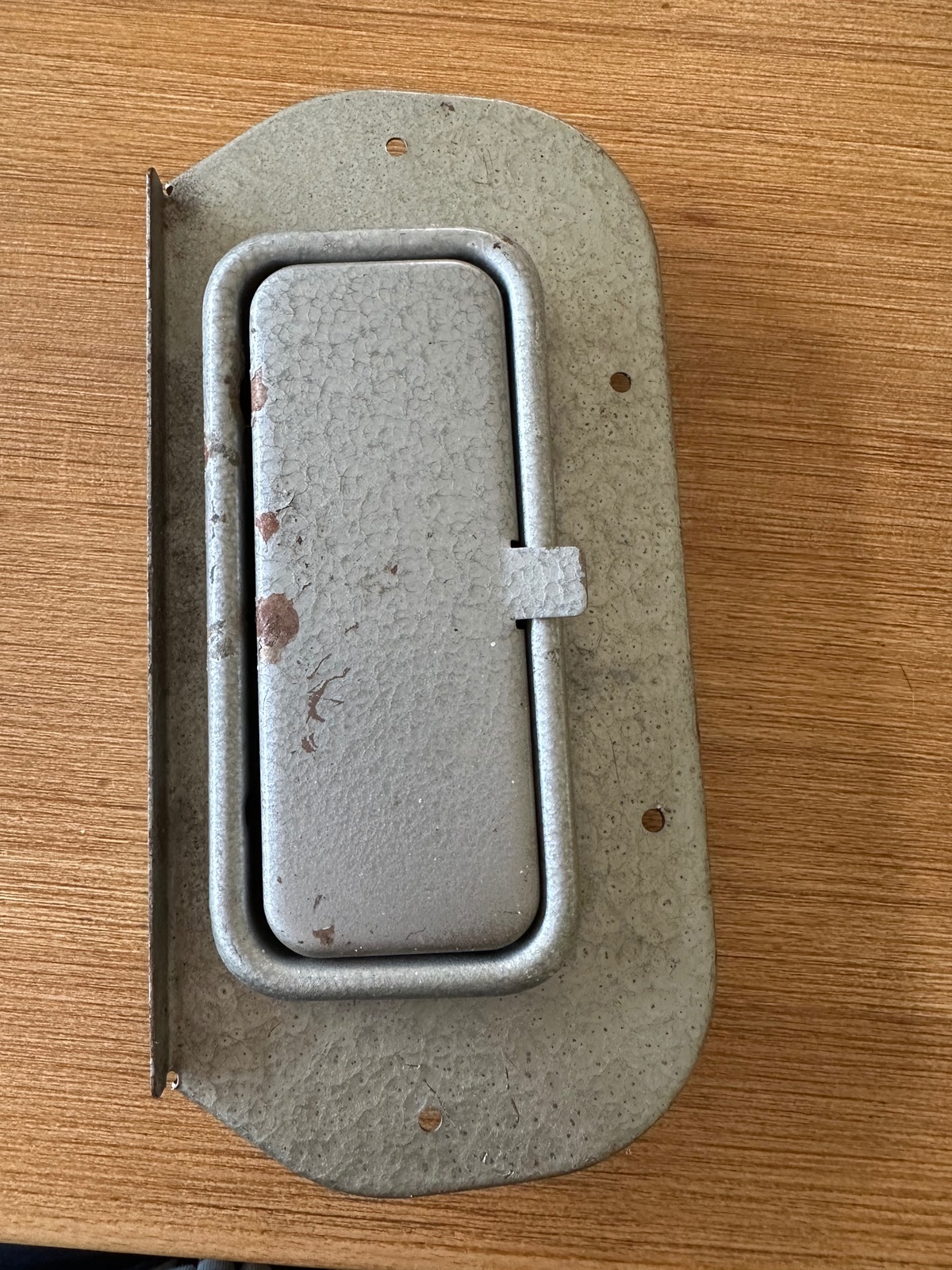

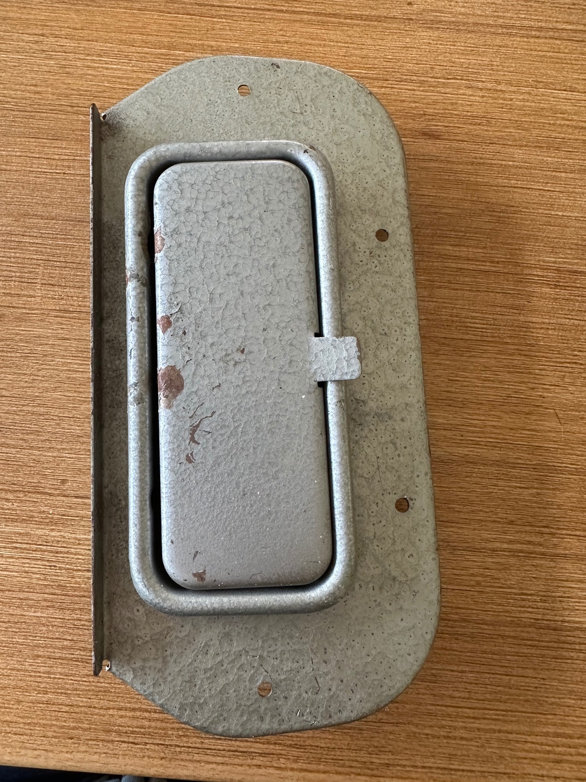

Bei meinem war sie eingedellt, bin mir aber nicht zu 100% sicher, dass da mal was dran gemacht wurde…
Der "Ich-hab-ne-kurze-Frage-Fred":
Hat der Vergasercooper Motor die Entlüftungsdose am Steuerkettendeckel eingedellt, oder noch nicht ?
Ich kenns abgeflacht ab SPI. Vergaser hatten noch die runde, Alu spacer und den schmalen Lüfter wie Cooper S.

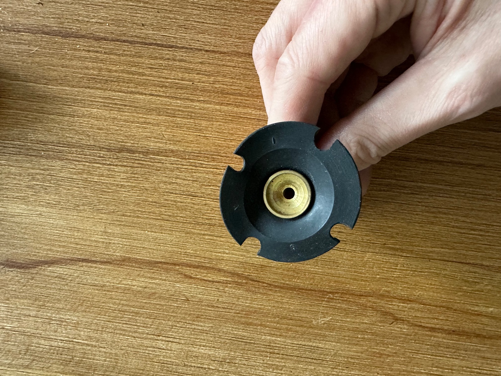

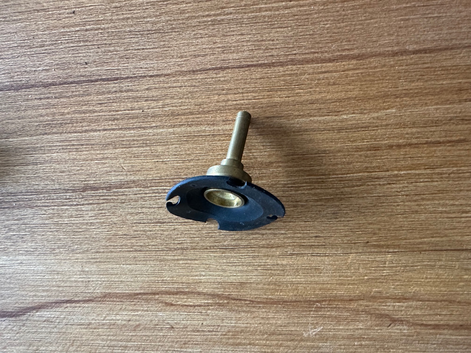

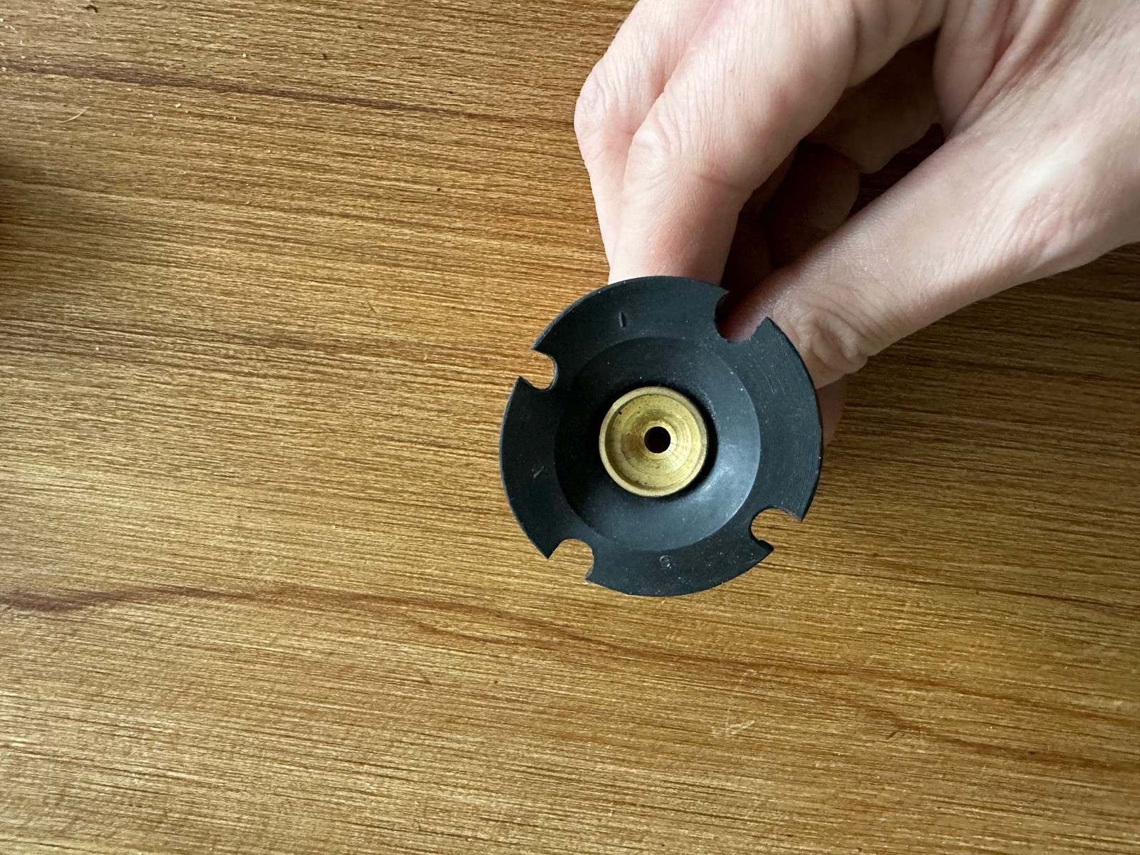

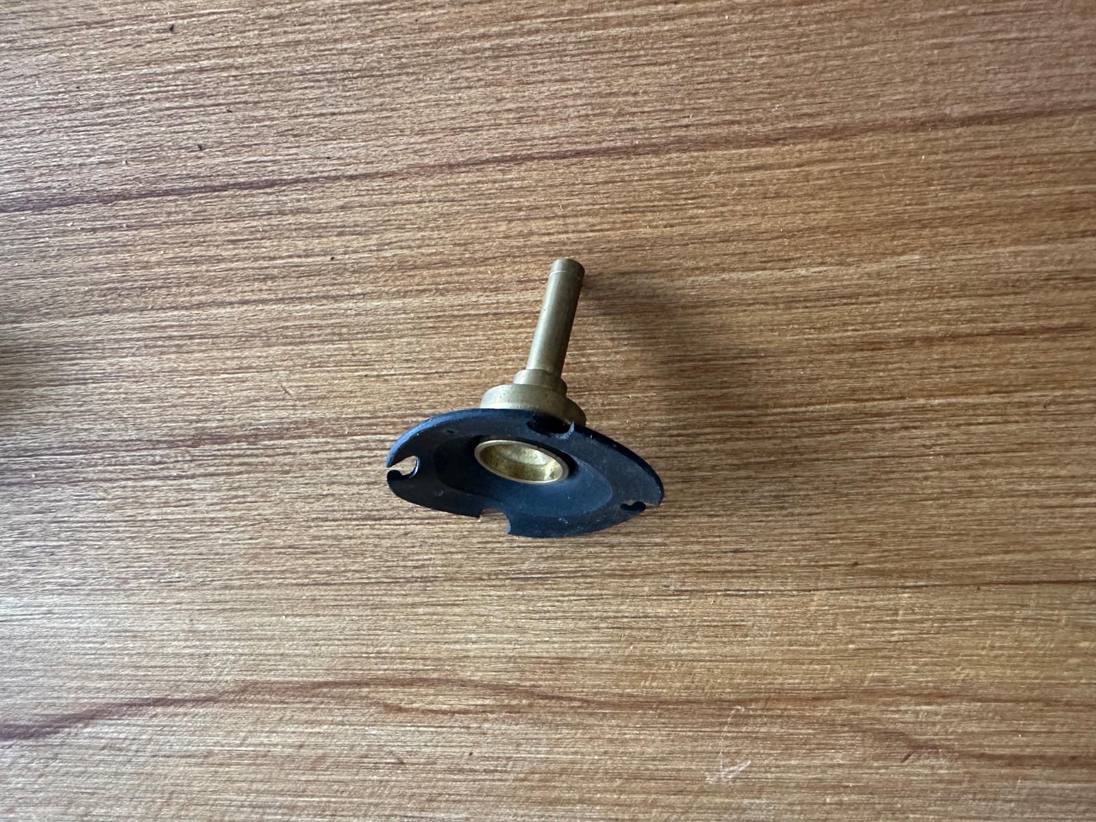

Die Gummimembran....PCV Valve Diaphragm hat soweit ich weiß keine Aussparungen und keinen Pin.
Kann sowas in die Richtung sein, andere Bauart vielleicht...oder für eine Spritpumpe
