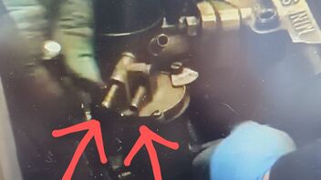

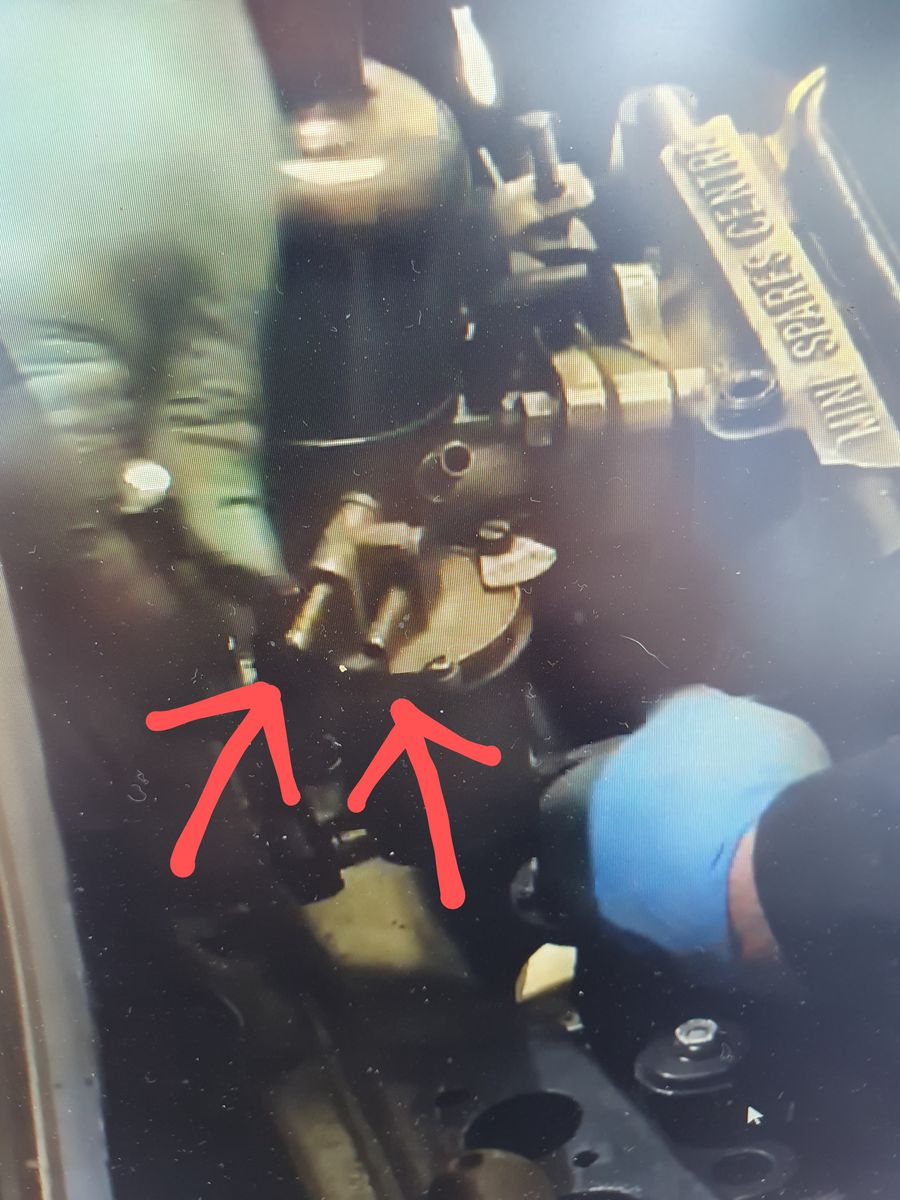

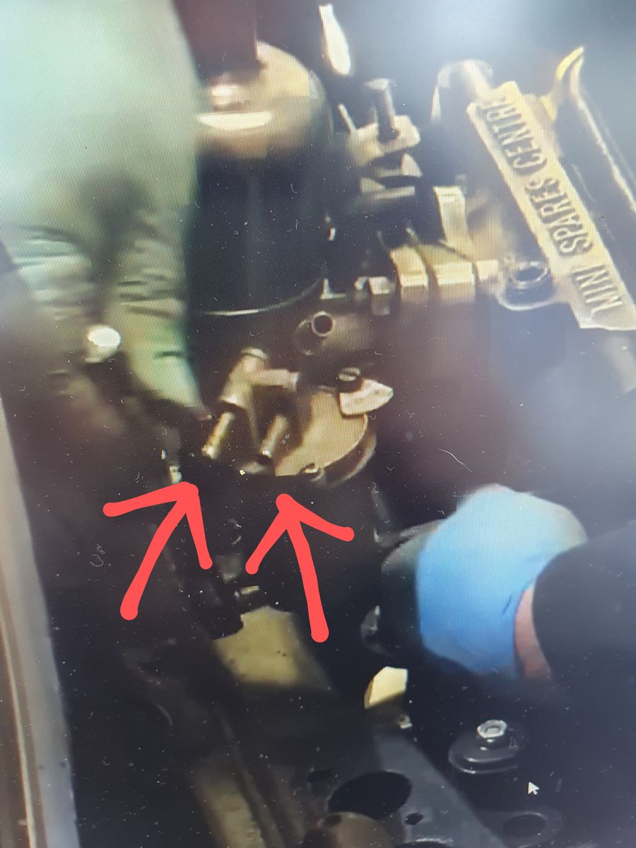

Haben HS4 Vergaser einen Überlauf für Sprit oder einen Rücklauf in den Tank...Ich wundere mich über die zwei Anschlüsse und ob es normal ist, dass ein Schlsuch im nicht endet 🤷♂️
einer ist Zuleitung der andere ist Überlauf.
Da gehört ein schlauch drauf der bis unter den Motor führt
alsoweg vom Krümmer auf jeden Fall🙃...wann läuft da denn Sprit raus???
ja weg vom Krümmer sonst wirds unlustig
an der Kupplungsglocke sollte eigentlich eine Metall Leitung sein da kommt der Schlauch drauf.
Die endet vorm Rahlen.
Da läuft nur was raus wenn das scheimmer Nadelventil nicht mehr gut ist oder die Pumpe mächtig Druck macht ...

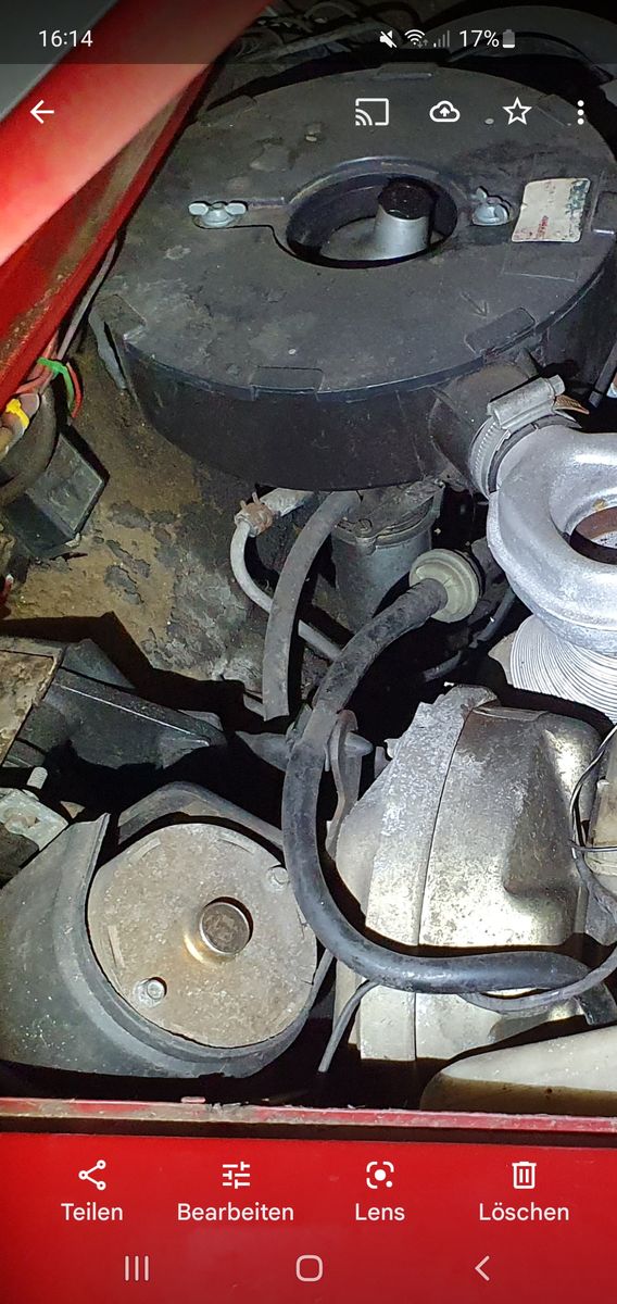

könnte mangelnde Gasannahme und schlechter Leerlauf von total klappernden und nicht eingestellten Ventilen kommen, oder suche ich besser beim ZZP oder beim Vergaser?
Egal obs davon kommt. Die gehören eingestellt. ;)
Ja schon richtig, ich hab auch heute ne Dichtung bekommen, ich würde nur gerne den Fehler eingrenzen, um zu wissen, woran es liegen könnte.
Wenn du da aber schon einen Fehler hast! Dann muss der Weg, um verlässlich weiter zu suchen. Vlt macht ja ein Ventil gar nicht auf richtig.
Und immer bei der Ventileinstellung anfangen. Dann bei der Zündung weiter machen. Bauteile prüfen, Einstellungen prüfen und auch Funktionen wie Unterdruckverstellung prüfen. Und dann erst am Vergaser weitersuchen.

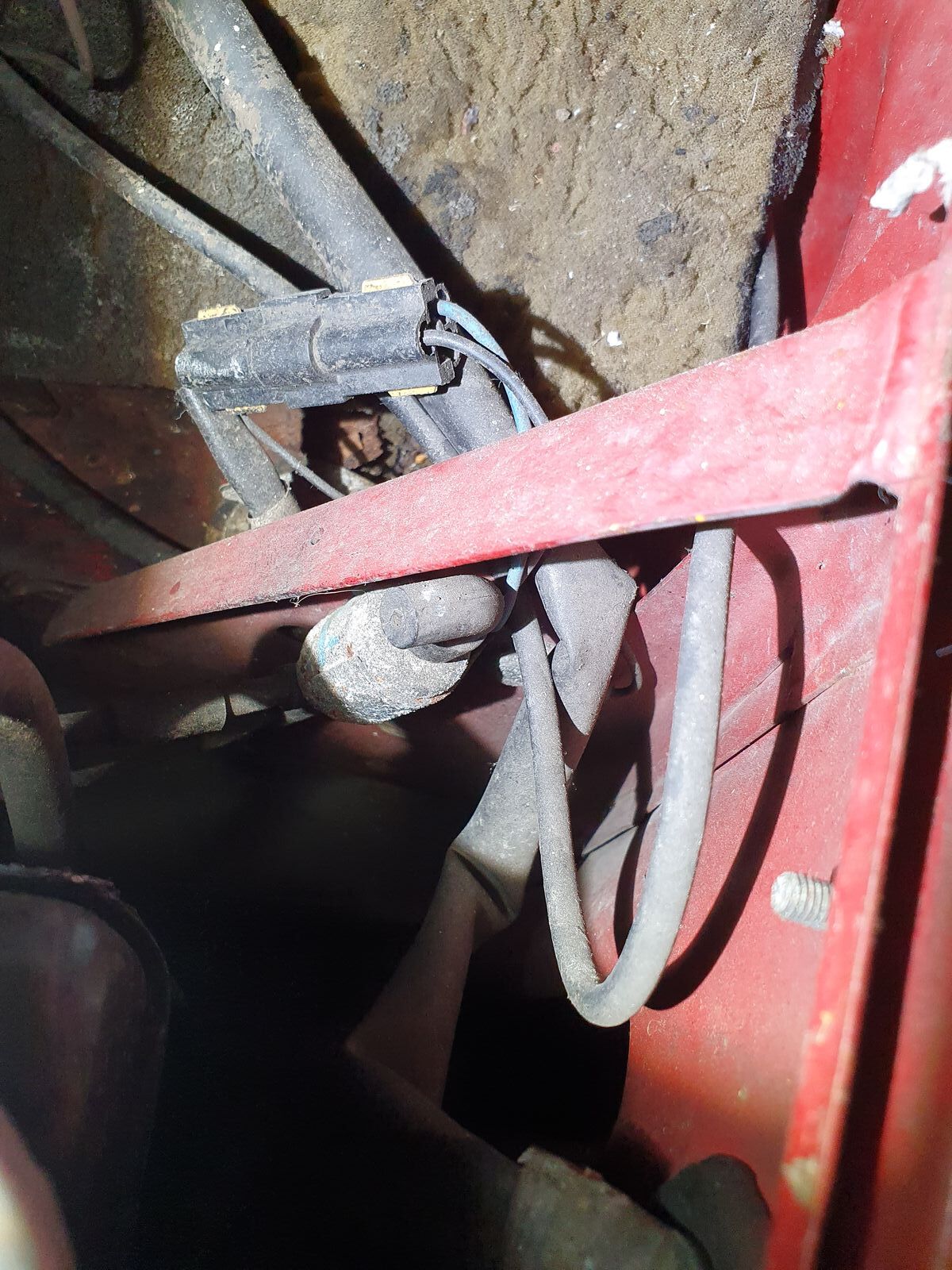

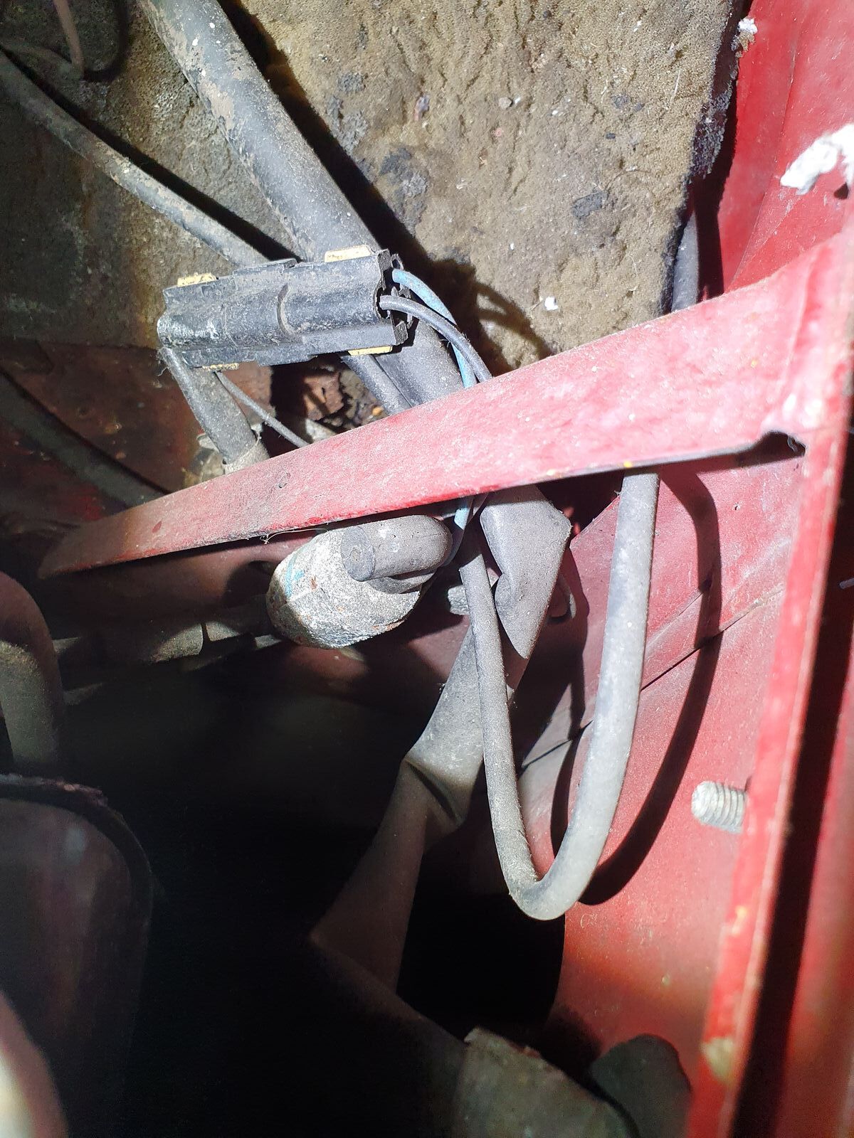

Die Unterdruckdose scheint mir auch nicht richtig angeschlossen zu sein. Da ist so ein "Sammelventil" an der linken Kotflügelinnenwand (siehe Foto) da geht ein Kabel von der Unterdruckdose rein und eins raus ins nirgendwo. Ich vermute, dass das an den Vergaser muss, aber da ist nirgendsein Anschluss.
Ich habe im Katalog geguckt, aber ich finde nirgends diese "Sammeldose" und eine Explosionszeichnung, wie alles angeschlossen werden muss. Ich denke aber auch, dass ein Ausgehen ohne Choke nicht an der Unterdruckdosenanschließung liegt.
