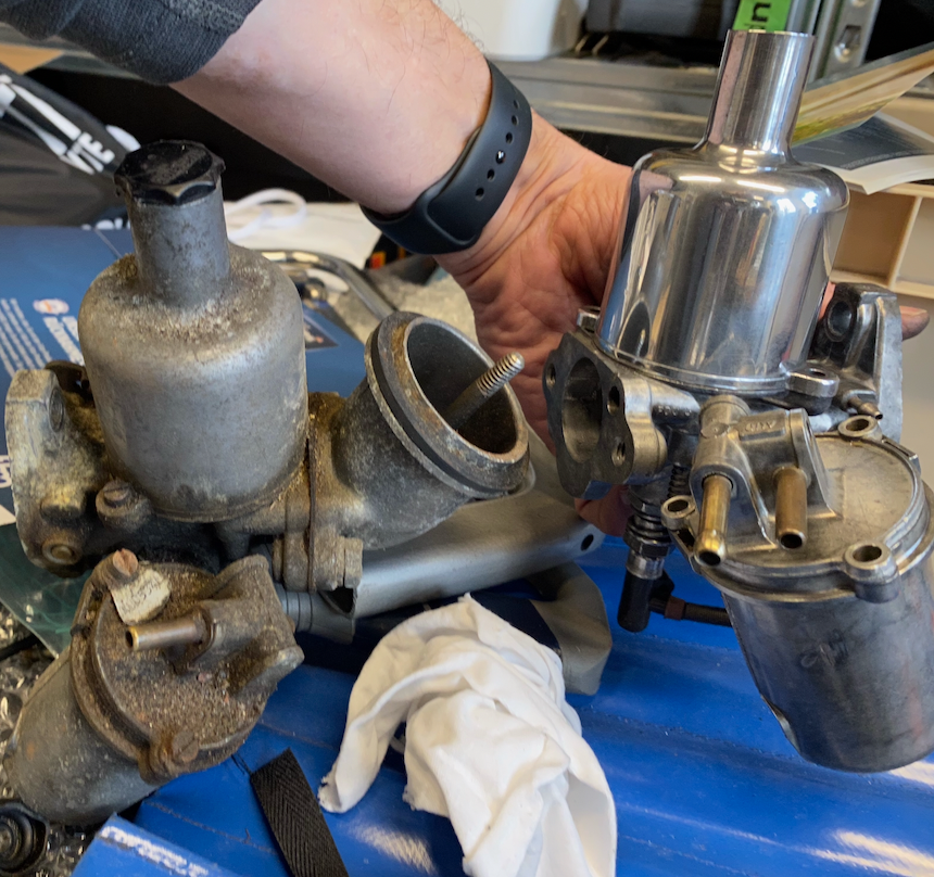

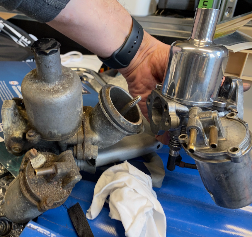

ich muss mal schauen was auf meinem blechschildchen draufsteht...
ist aber wenigstens r/l gleiches modell...
Die Blechschildchen sind nur was für Orginalitätsfetischisten.
Wichtig ist, die richtigen Nadeln zu haben und dass die Schwimmerkammern im richtigen Winkel stehen.
Auf so einem Foto kann man nicht viel erkennen...
Was miniforfun mit dem Winkel der Schwimmerkammer meint, ist dass es eben verschiedene gibt.
Beim Mini stehen die Vergaser wegen Platzmangel recht schräg. Ca. 30° und bei anderen wie z.B. MG Midget / AH Sprite deutlich flacher...
Wichtig ist, dass die Schwimmerkammern in eingebautem Zustand senkrecht stehen. Sonst beeinflusst der Winkel das Gemisch durch höheres/tieferes Niveau in der Schwimmerkammer.
Für die unterschiedlichen Einbau-Situationen gibt es "Kunststoff-Adapter" zwischen Schwimmerkammer und Vergaser-Gehäuse, die den Neigungswinkel vorgeben...
Beim Mini eben 30°. Sollten die vorhandenen nicht passen, gibt´s die natürlich auch neu...
Aufgrund der Winkel für den Luftfilterkasten, würde ich aber sagen, dass es Mini Vergaser sind
yep. verstanden .-)
das bild sollte auch nur vorher nachher zeigen ;-)
auf dem Aluplaettchen steht AUD 534, auf dem Gehaeuse AUC870 und an der Schwimmerkammer AUC1310
AUD 534 deutet auf Inno Cooper hin, richtig?
Und die vorhandenen Nadeln sind ADK.
Die Inno Nadeln sind: AAP.

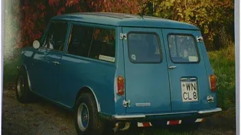

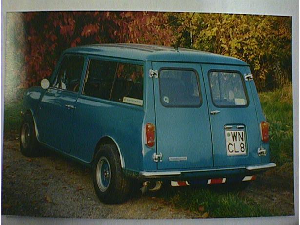

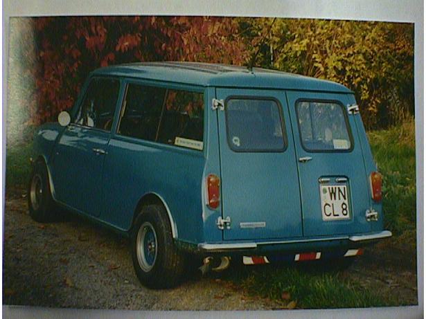

Mit 7,5er Scheibenbremse und hinten breiten Trommeln passen sehr gut die Dunlop LP822 in 3,5x10 mit ET 46 sowie auch die Dunlop LP883 in 4,5x10 mit ET 36.
Beide gibt es auch noch als Nachbau in neu!
Auch die passenden Radkappen dazu gibt´s in Chrom, oder auch "Edelrost, stahlfrei" etwas günstiger
Die LP883 kommt wegen dem 1" mehr sowie der etwas kleineren ET allerdings weiter raus und es kann mit der Radabdeckung etwas knapp werden.
Da helfen negativer Sturz, oder auch breiter DeLuxe Kantenschutz.
Auch sind bei 165er Reifen "schmale" Flanken hilfreich wie sie die Yokos haben. Der Falken FK07E hingegen hat sehr breite Flanken, aber er taugt als Reifen auch nicht sehr viel...
Wenn´s 145er Reifen sein sollen, gibt´s weniger "Platzprobleme", aber auch weniger Grip...
Noch etwas: Beide Felgen haben keinen "Safety Hump", sind also keine H oder 2H Felgen und sollten daher mit Schlauch gefahren werden!
