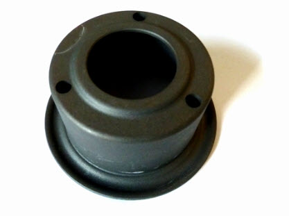

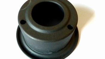

  • Hallo Bernd,
    hast du den "Becher" wieder montiert?
    Gruss Andy

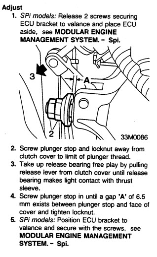

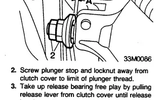

  • ok...was genau ist mit "auskuppeln" gemeint?
    Trennt die Kupplung nicht mehr?
    "Gehäuse runter..." welches?
    Sind die Anschlagmuttern auf dem Tauchkolben eingestellt?
    Gruss Andy
  • Das stimmt so aber nicht....da müssen 6,5mm Spiel zwischen der Bundmutter und dem Deckelanschlag sein.
    Ganz eingedreht lässt sich bestimmt das Kupplungspedal auch gar nicht treten, oder?

  • Beim Einstellen den Hebel vom Gehäuse weggezogen, damit das Ausrücklager anliegt?!
    Gruss Andy

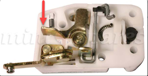

  • Moin, meine Tür lässt sich nicht mehr von innen oder außen öffnen. Nach einer Ausfahrt konnte die Tür nicht mehr geöffnet werden, meine Frau meinte ein metallisches Geräusch aus der Tür gehört zu haben. Ich die Verkleidung ab, aber ich kann nicht sehen woran liegen könnte.
    Jemand eine Idee wie ich Tür zerstörungsfrei öffnen kann?
    Gruss Bernd
  • Mach mal die Türverkleidung ab, vllt ist die Sicherung am Schloss von der Innenbetätigung weg und das Gestänge hat sich ausgehängt.
