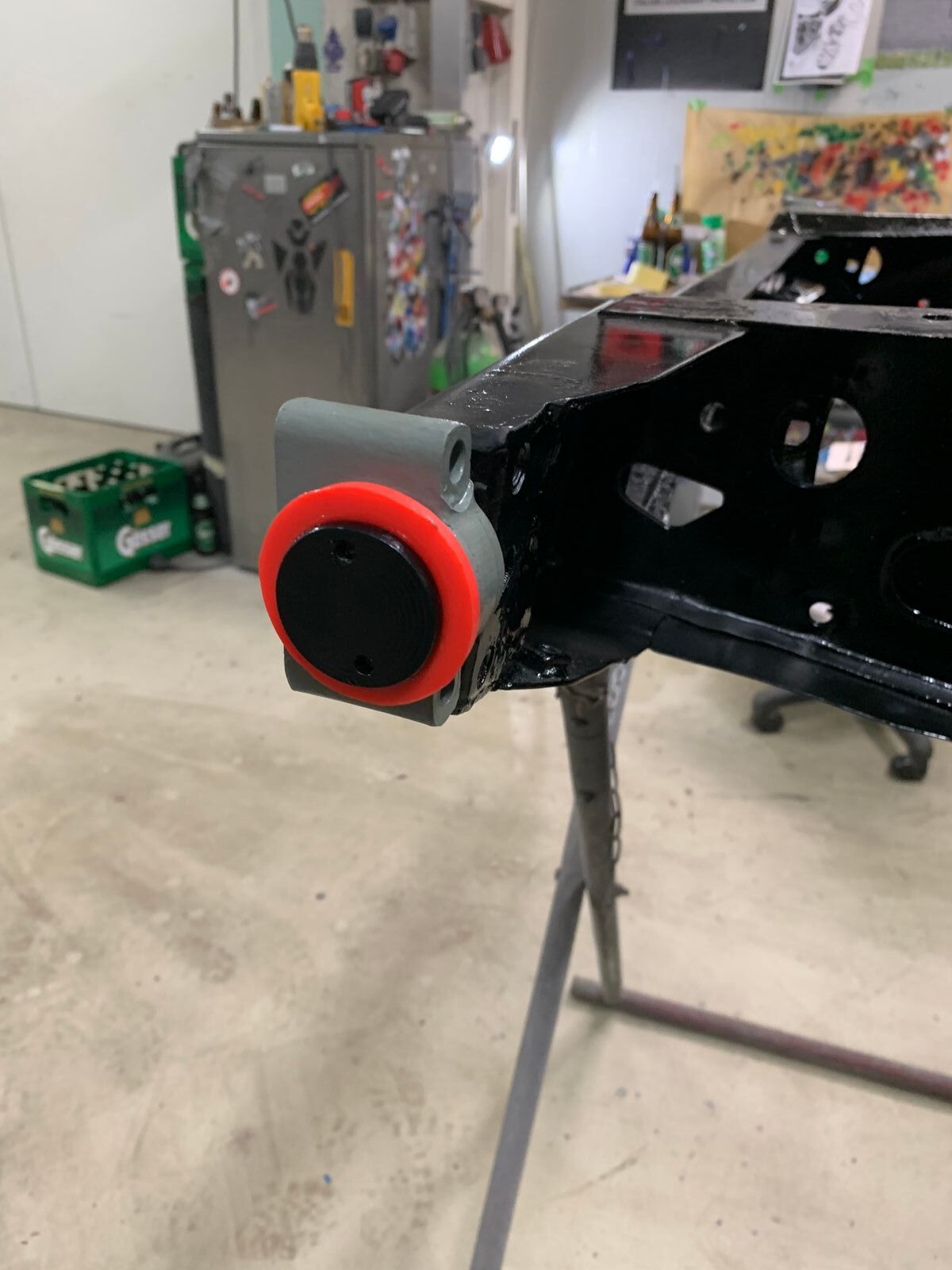

andersrum....der große Kragen nach innen.
Danke für die schnelle Antwort!
immer anders rum wie man es am Anfang macht...
