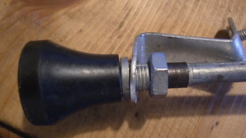

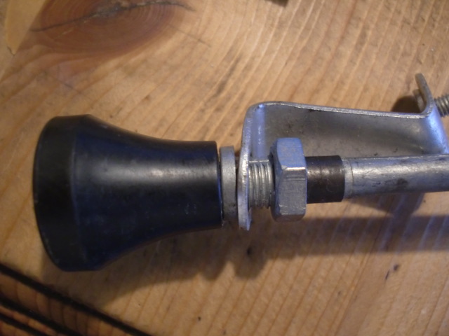

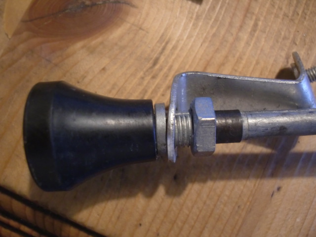

So..nu ist es soweit...
nach 45 Jahren hat's meinen Inno-Chokezug zerbröselt
Ist schon 20 Jahre her als ich den zur Resto eingebaut habe..
daher kurze Frage:
hat einer ne Kurzanleitung, wie man den einbaut?
War der Chokezug von hinten mit einer Mutter gekontert?
Muss ich die Heizung "tiefer"-legen um an die Befestigung zu kommen und um den durch die Spritzwand zu schieben?
Inno-Uwe
Normalerweise mit dieser Federklammer.
ADU5065 - Mini choke cable clip for sbf10027 (minispares.com)
Sicher ?
Die alten werden doch verschraubt....
Beim Inno gibt es doch nur die Mutter von der Knopfseite her.
Zitat
Sicher ?
Nö. Wieder was gelernt
Nicht ganz...
Irgendwann `87 beim 1000er und `90 beim 1300er (etwas länger) wurde dann der mit einem Clip befestigte Choke-Zug eingefürt, der so vom Metro übernommen wurde...
Keine Dreh-Arretierung mehr (die eh nur von 12 - Mittag hielt) sondern mehrstufige Arretierung über einen Ratschen-Mechanismus...
Beim Metro hatte der sogar einen elektrischen Anschluss für eine Kontrollleuchte in der Armatureneinheit...
Guckstu: https://www.ebay.de/itm/Classic-Au…1-/132486646525
Wollte ich bei meinen Mädels immer mal nachrüsten...
Mit den moderneren Vergasern hab ich nicht soviel am Hut gehabt bisher Didi
Danke für deine Berichtigung, Das mit dem "die eh nur von 12 - Mittag hielt" gebe ich dir zu 100% Recht.

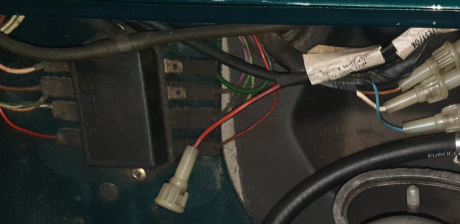

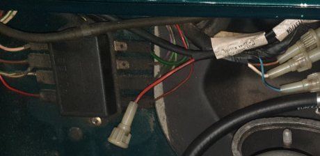

Für den deutschen Markt muss das Standlicht/Rücklicht mit mehr als einer Sicherung abgesichert sein.
Die zusätzliche fliegende Sicherung deckt vorn rechts, hinten links und die Nummernschild Beleuchtung ab.
Wenn bei dir jetzt trotzdem alles funktioniert, hat das wohl mal jemand zurück gerüstet.
danke Andy,
vermutlich zurück gebastelt...
Ich sollt dann wohl besser mal den weiteren verlauf der Verkabelung prüfen...
Noch eine Kurze Frage:
Am Sicherungskasten die zweite Sicherung, bzw. Anschluß 3/4 Dauerstrom braun:
Verträgt die noch was zusätzlich? Ich hätte noch gerne einen USB-Anschluß im Handschufach für Handy und Co. Dafür brauche ich noch ca. 2,5A und da ist ja noch ein Anschluß frei. (Vom Radio will ich's nicht nehmen)
Sollte klappen.. Je nachdem wie stark deine jetzige Sicherung ist. Wenn sie durchfliegt, machst du eine etwas stärkere rein. Glaub du wirst eine 25A drin haben, bis 35A geht allemal.
