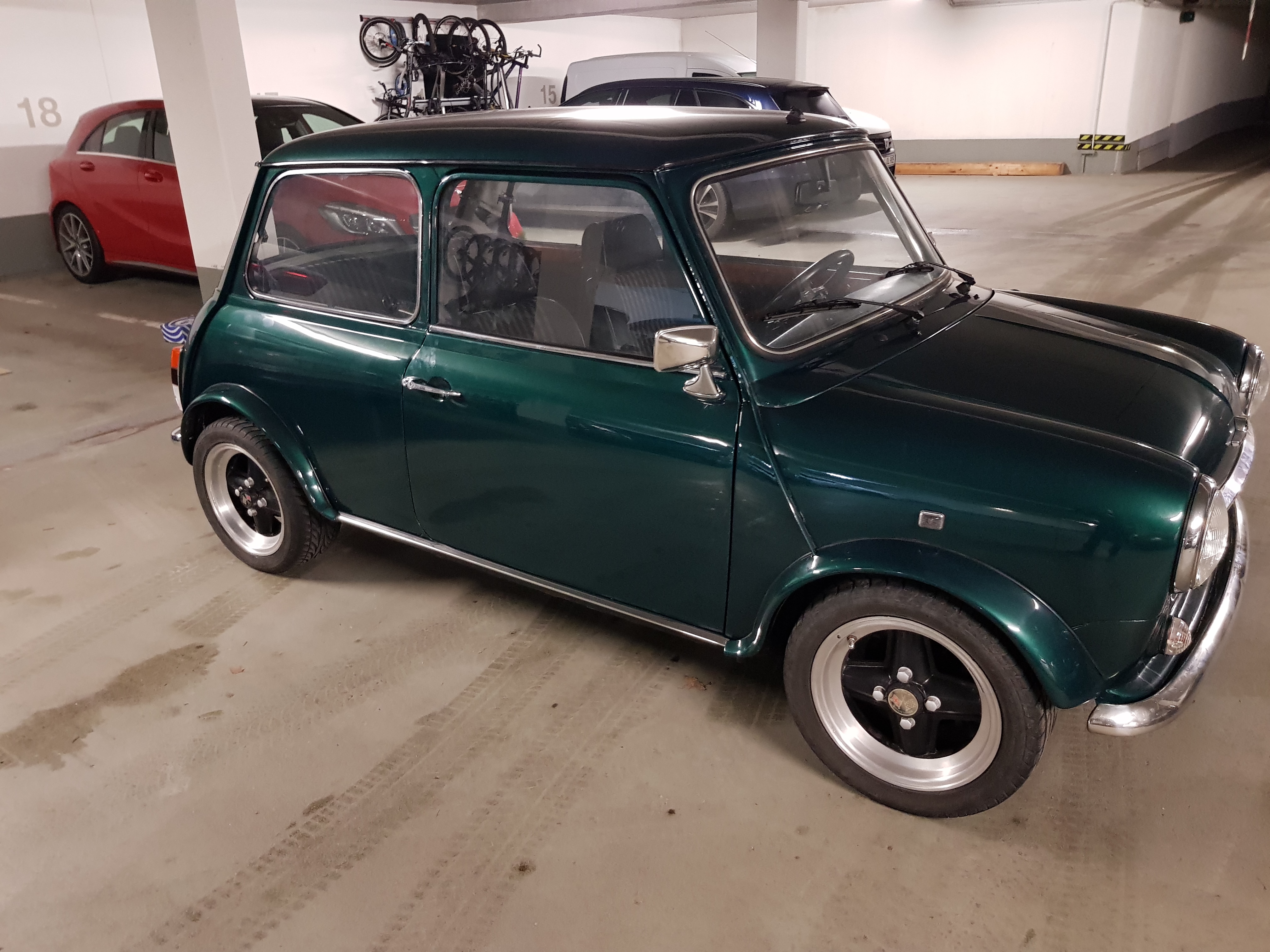

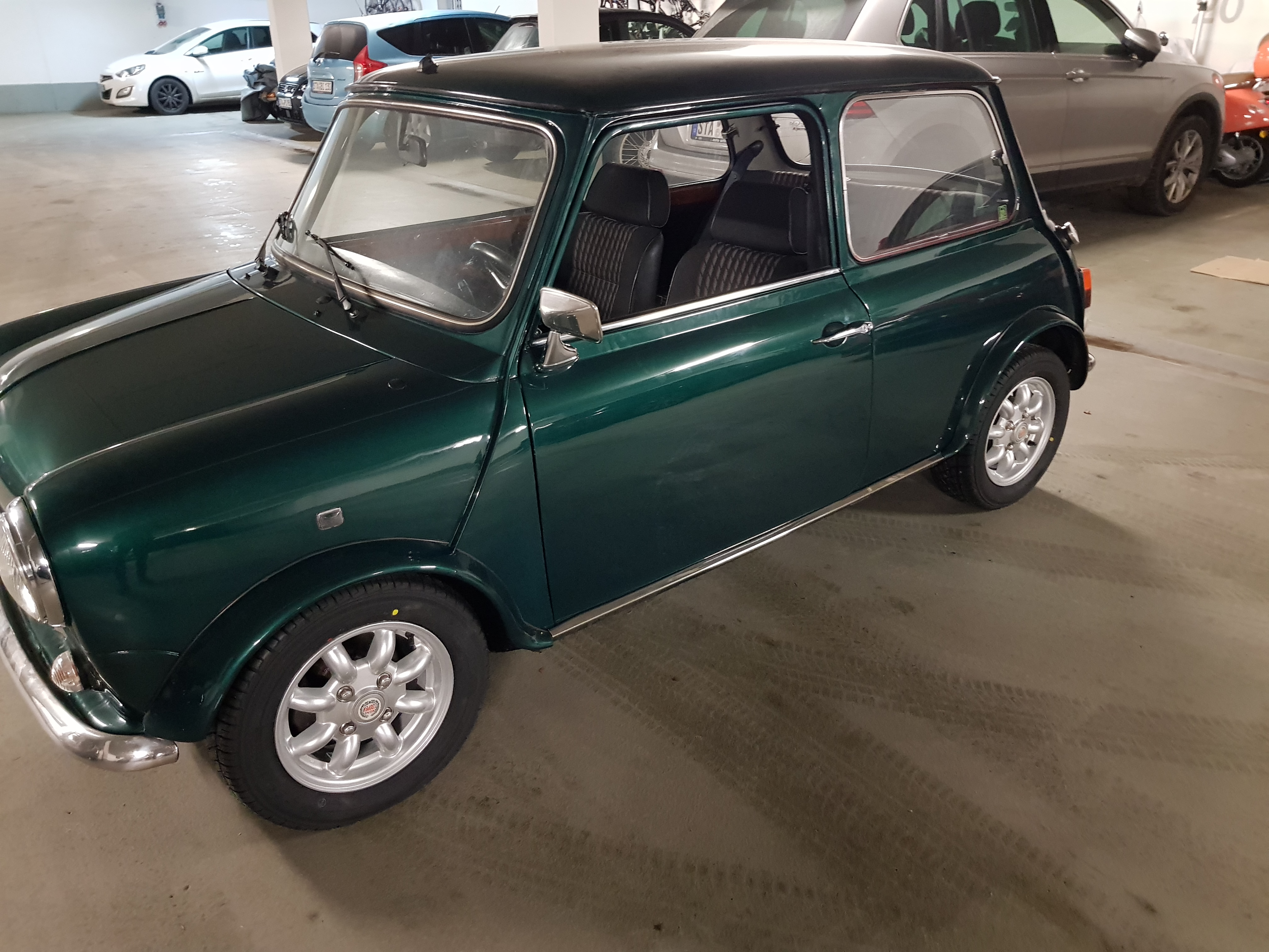

Nach dem ich fü meine Revolution's noch kei komplettes Gutachten zusammen bekommen habe, hab ich heute mal die 4,5x12er montiert. Da schaut der Radkasten ein wenig leer aus. Was fährt sich besser?
12 oder 13 Zoll? Wenn ich das richtig verstanden habe, dann 12", oder? Also auf Serienverbreiterung zurück?
Michael
Das hier wäre die Alternative
Meine bescheidene Meinung, auf einen Mini gehören maximal 12 Zoll eher 10 Zoll. Nur meine Meinung l
