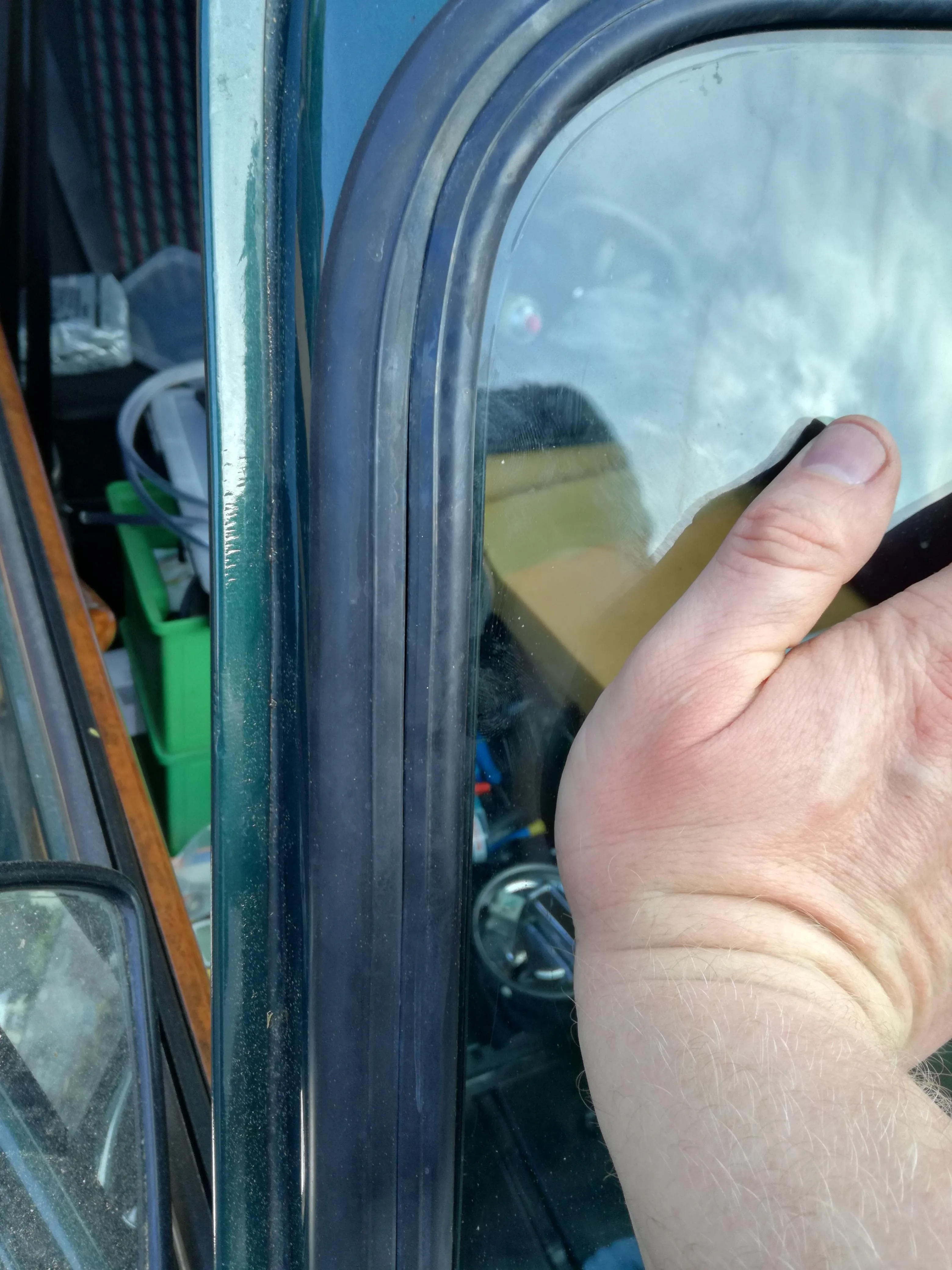

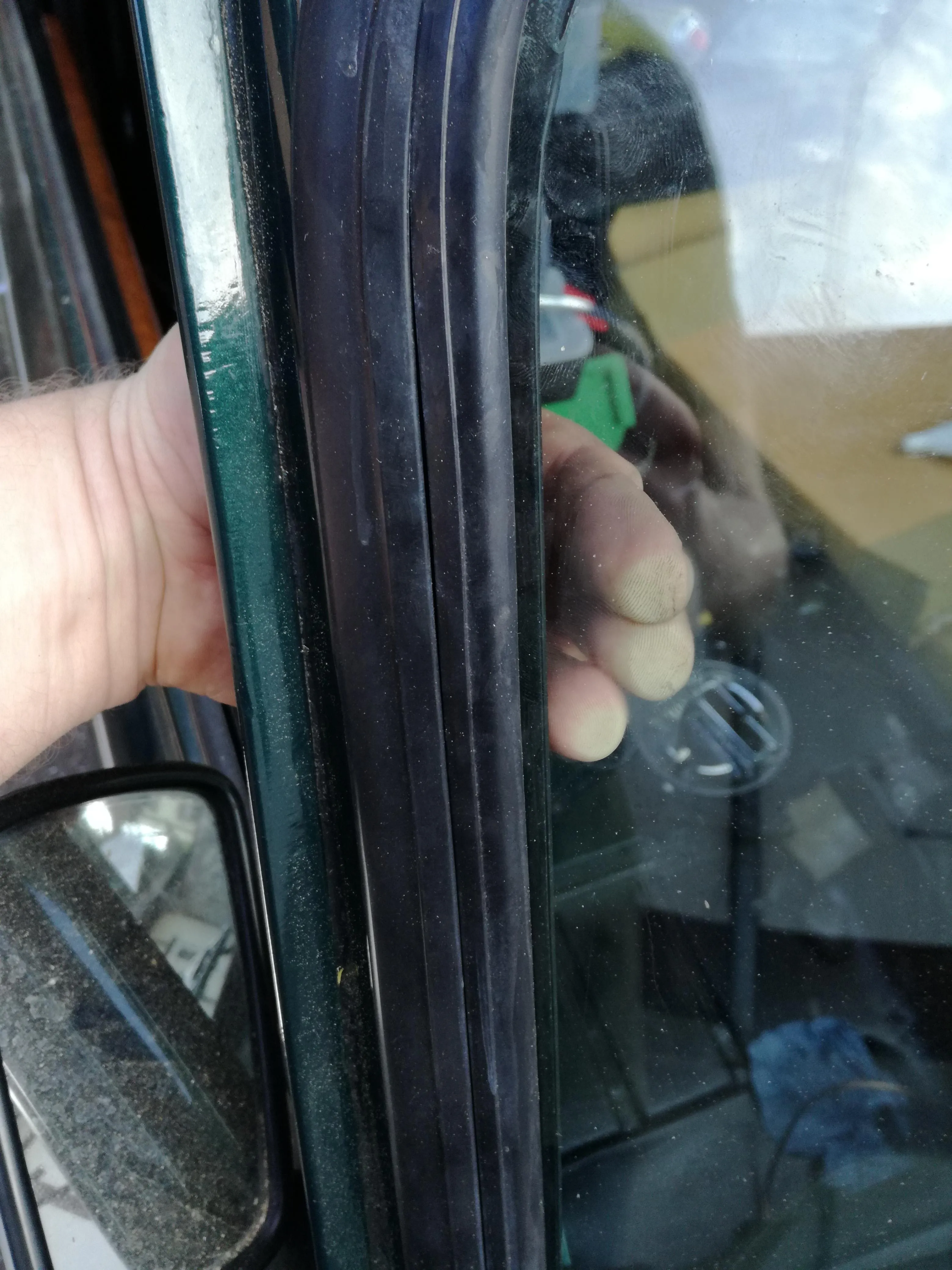

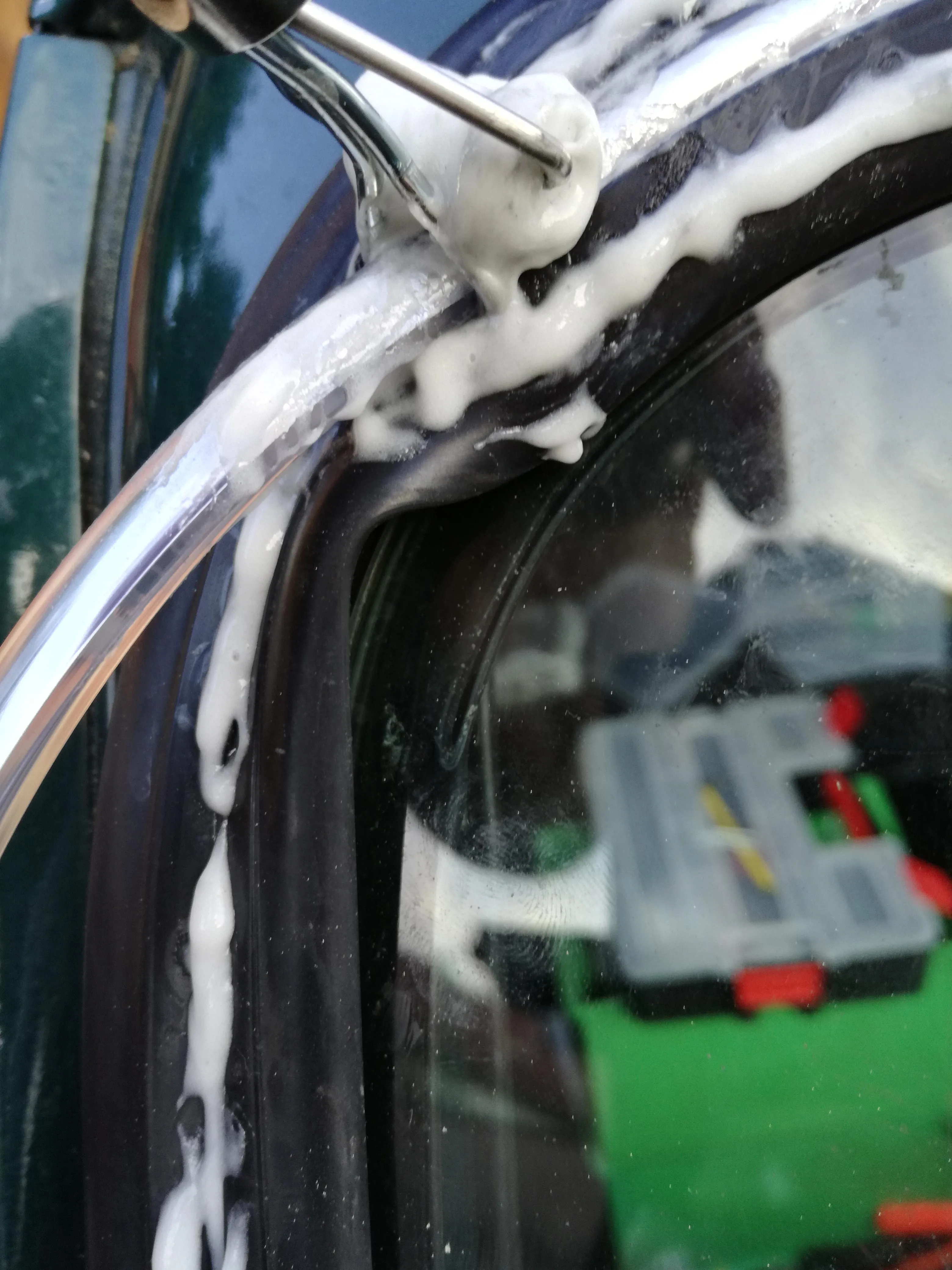

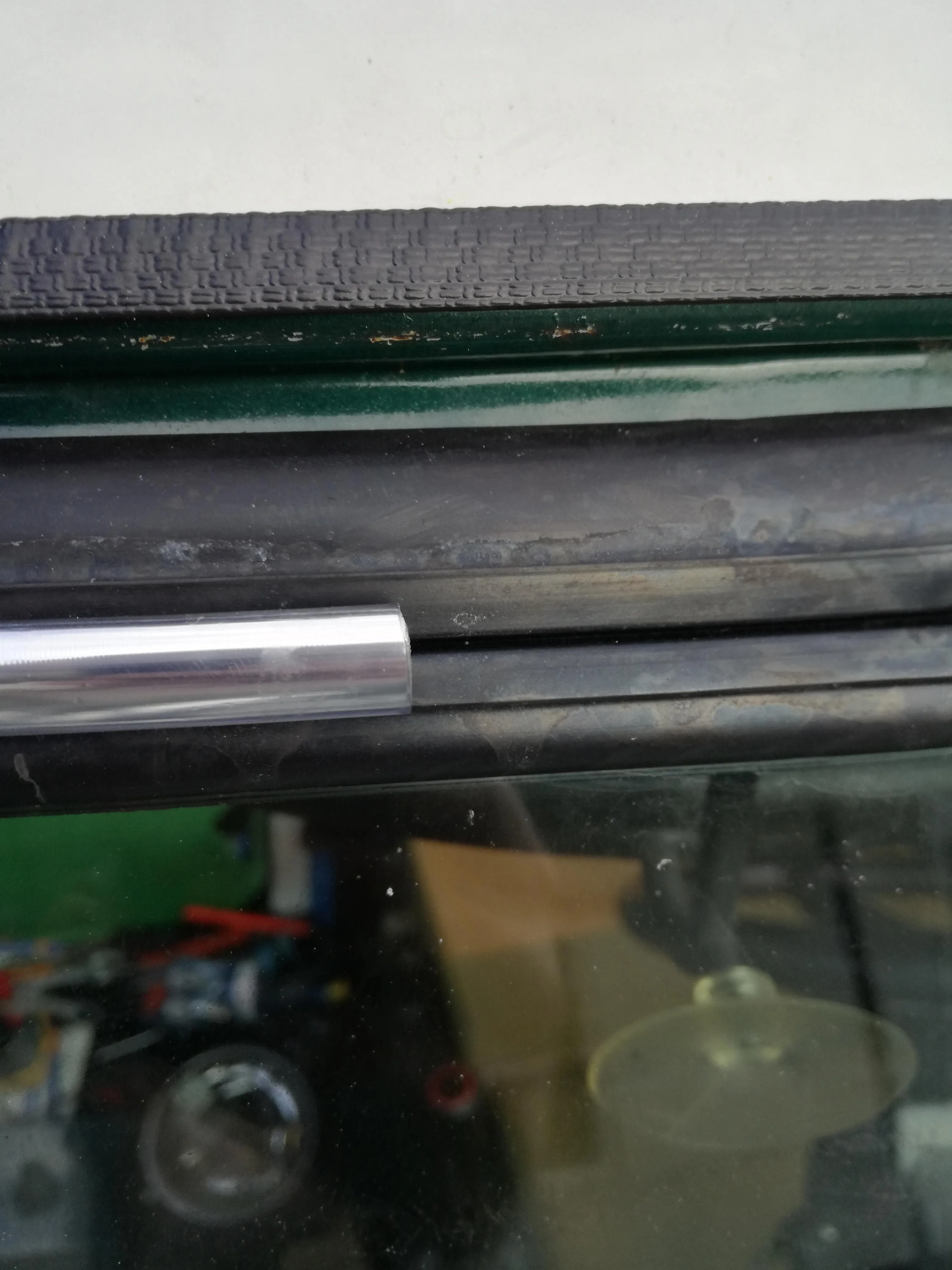

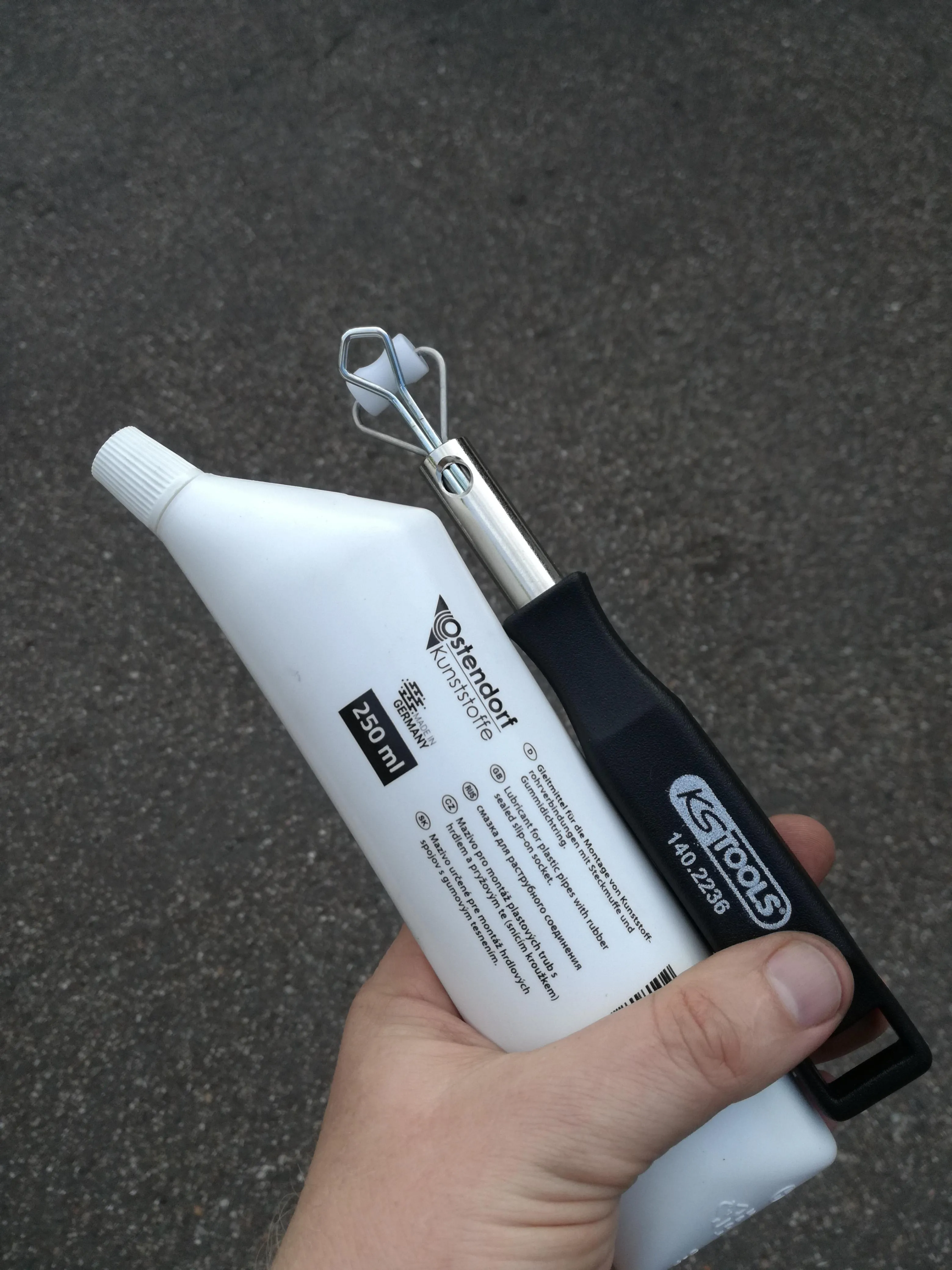

    Danke für den Tip, der war super! Ich war heute noch schnell im Baumarkt und hab das Gleitmittel gekauft.
    Hier mal Bilder:
    Scheibe nach außen gedrückt:
    Scheibe nach innen gedrückt:
    Wie man sieht, sieht man nix, kein Unterschied. Und das muss da rein:
    Meine Waffen:
    Und so sah die Sauerei aus. Mit einem stumpfen Schraubenzieher habe ich immer 20cm lang die Dichtung aufgedrückt und dann das Gleitmittel reingepresst. Anschließend mit dem Schraubenzieher noch etwas verteilt. Ganz wichtig: den Keder selbst von allen Seiten einschmieren. Und dann mit dem Kedereinziehwerkzeug gegen den Keder kämpfen. Hab das Miststück irgendwann Corona getauft.:rolleyes:
    Ist so ne fette Falte in der Ecke normal? Mit Keder liegt die Dichtung zwar außen überall an, trotzdem ist das heftig und war nicht einfach den Keder da reinzuwürgen. Innen hat die Dichtung in der Ecke ne kleine Aufwerfung.
    Insgesamt habe ich geschlagene zwei Stunden benötigt und jetzt tun mir die Flossen weh. Das Werkzeug ist echt massiv, trotzdem hatte ich es ziemlich strapaziert. Ich bleib dabei, ich will das mal mit jemanden machen, der da Erfahrung hat. Die breite Dichtung muss eh wieder raus. Nicht nur dass sie Rost fördert, die sieht auch noch sch.... aus.
    Das Gleitmittel kann ich absolut empfehlen! Ich habe ca. 1/3 der Tube verbraucht, entweder hebt man es sich für zwei weitere Scheiben auf oder man legt es sich ins Nachtkästchen. :laughing:
