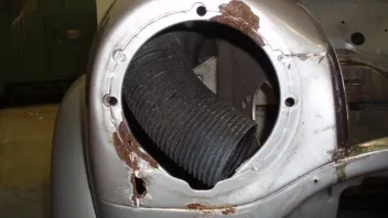

Hallo zusammen,
Frage: Wird der Lampentopf bei Fahrzeugen mit LWR von hinten (also vom Radhaus aus) angebracht und der Scheinwerfer dann von vorne befestigt? Oder wie komme ich sonst mit dem Stellmotor hinter das Blech?
Danke und viele Grüße
Martin
Der Lampentopf wird immer von vorn/aussen befestigt. Den Stellmotor musst du vom Topf trennen und später von innen einbauen.
Ist die Scheinwerfer-Öffnung im Kotflügel Kreis-rund oder unten ausgeschnitten?
Hier ohne LWR: http://www.minispares.com/product/Classic/Body/Panel/Wings/MS1L.aspx?030704&ReturnUrl=/search/classic/wing.aspx|Back%20to%20search
Der Lampentopf sitzt bei beiden von außen in der Öffnung
Gruß, Diddi
Hallo zusammen,
Martin
Lampentopf immer von vorne am Kotflügel
Am Loch ist für den Stellmotor eine vertkefung
Wenn nich falscher Kutflügel rangebraten 😕
Grüsse
Danke für die superschnellen Antworten!
Ja, ich habe scheinbar die "falschen" Kotflügel dran. Das erklärt auch, warum der Vorbesitzer die LWR demontiert hat. Aber gut, die Aussparung bekomme ich selbst hin, da das Blech ohnehin entrostet werden muss. Sitzt der Motor den genau auf der 6-Uhr-Position? Sieht auf dem Bild von minispares ja eigentlich so aus.
