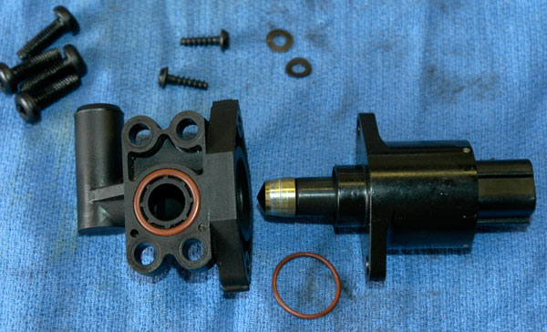

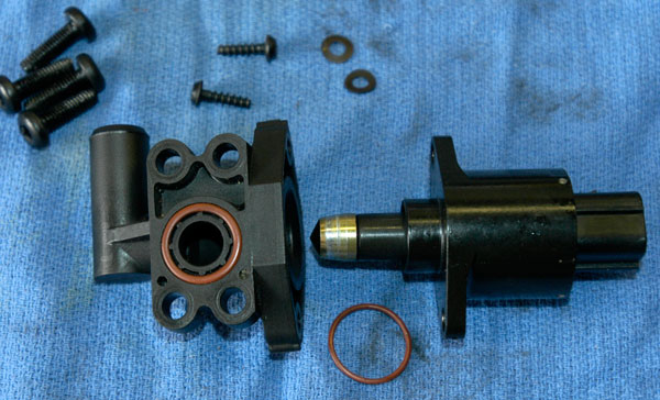

  • Keine kurze Frage, sondern eine kurze Antwort:
    Leerlaufproblem MPI, plötzlicher neuer Leerlaufpunkt bei 1500, nach ca 2 sec dann abfallen auf 900.
    Ich habe einiges probiert, letztendlich war es tatsächlich das erst ein Jahr alte Regelventil, das Fahrtrichtung Rechts an der Ansaugbrücke in dem Plastik sitzt. Ich hatte noch ein neues Ventil da. Getauscht, Problem weg. Mal schauen, wie das mit dem Umtausch bei China Teilen ist... Auf der anderen Seite, das Ding hat 16 Euro gekostet....
  • Das ausgebaute IACV putzen (Achtung! Feder inside) und weglegen, bis das Neue anfängt zu spinnen. Also ca. in einem Jahr. :rolleyes:
    POWER!!!!!!!!!!!!
    Jeremy Clarkson
  • Genau das werde ich machen. Die Feder kenne ich übrigens. Genauso was passiert wenn man das im ausgebauten Zustand testet. Hab ja nicht um sonst eins gebraucht... Vermute übrigens, der Defekt war ein Zufall...
    Das glaube ich nicht. Ich vermute, dass das Drosselklappensignal keine 0-Stellung geliefert hat, und daher der Leerlauf nicht rechtzeitig erkannt wurde. Mach mal ein DK Reset (5xVollgas) Eventuell klemmt auch deine DK selbst und bleibt zu weit offen. Dann braucht das IACV auch länger um runter zu regeln. Sieht man sehr gut mit einem Testbook.
  • DKReset wurde gemacht, ebenso optisch kontrolliert, ob sich an der DK was ändert. Das war nicht der Fall.
