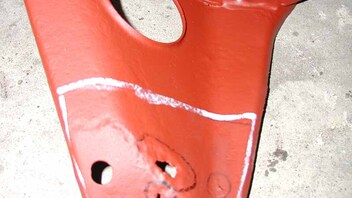

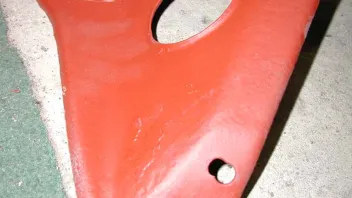

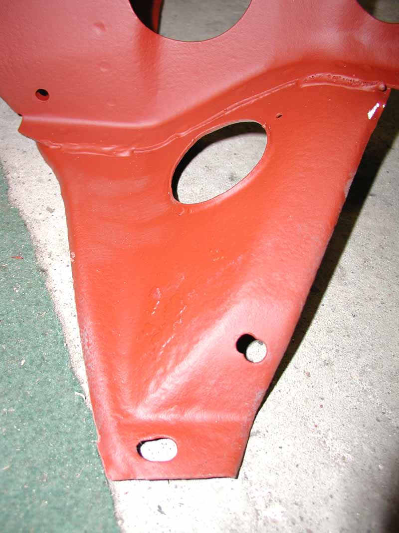

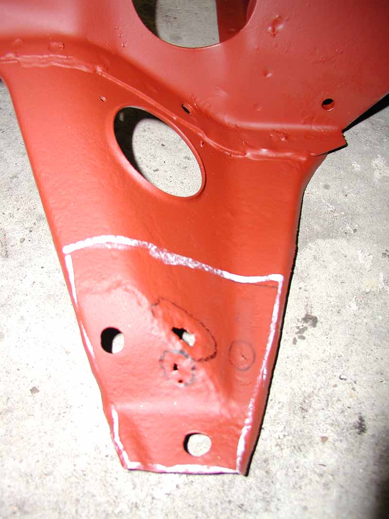

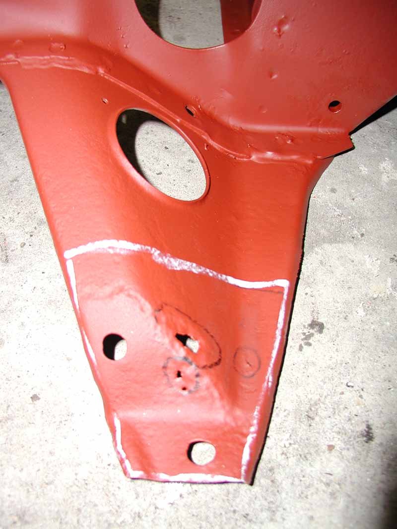

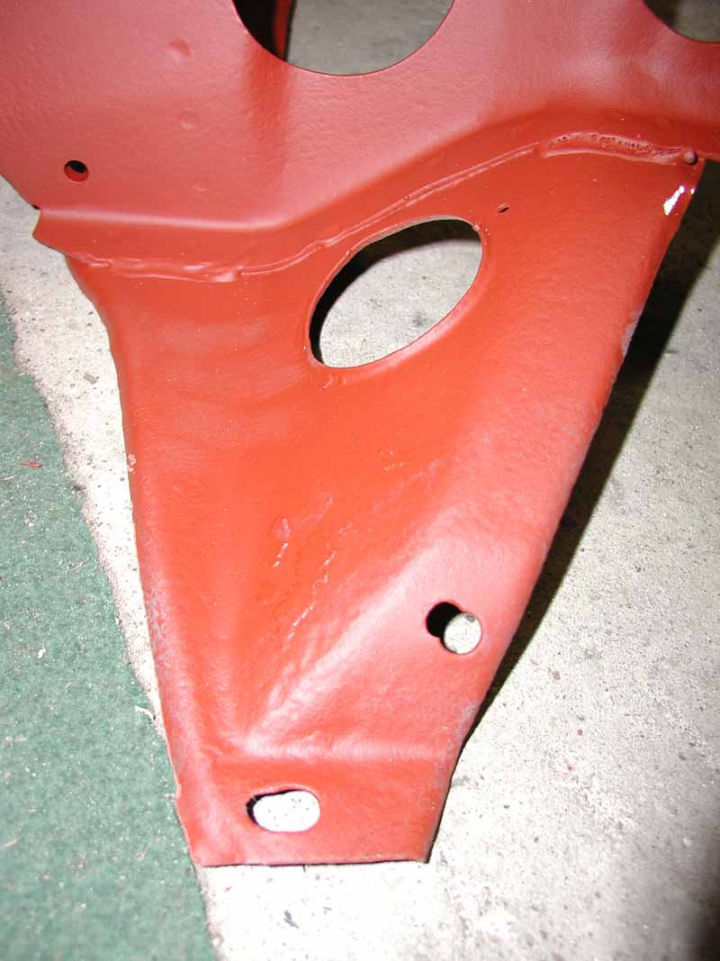

    Löcher im Inno-Rahmen
    Auf Bild 001 (linke Rahmenseite) ist zu erkennen, dass die zwei Befestigungslöcher schon von jemand anderem aufgebohrt wurden.
    Auf dem Bild 002 siehst man links, schwarz umrandet die Löcher und mit weiss angedeutet, wo ich vorsichtig ein Blech setzen (punkten) möchte um den Rahmen zu verstärken (evtl auch hochgezogen bis zum großen Loch).

  • -der gezeigte Rahmen paßt nicht in deinem 92er.
    -Verstärkungen an selbigem in Serien Fahrzeugen sind sinnlos.
    -den alten Rahmen über Kreuz vermessen (Dom Richtung Abschleppöse)
    -sehr leucht verbiegen die Dome, wenn Kraft in Höhe der Abschleppösen aufgenommen wurde. Dieses ist mit gutem Auge an einem Spalt zwischen der Ovalen Halteplatte des oberen Querlenkers und dem Rahmen zu erkennen.
    Solche Rahmen sind Schrott.
  • Hallo Michael!
    Da hast du recht.
    Der auf den Fotos abgebildete Rahmen ist aus einem Fahrzeug BJ 75.
    Wenn eine Verstärkung sinnlos ist werde ich die Löcher so zuschweissen.
    Sollte der Unfallrahmen aus dem 92er MK (wird heute ausgebaut) verzogen sein wandert er in die Tonne.
