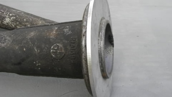

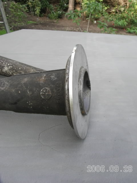

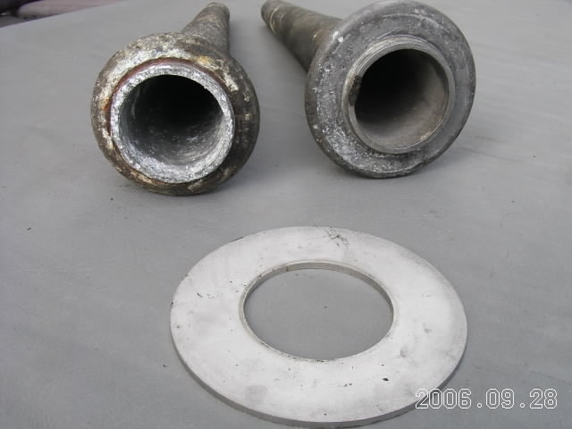

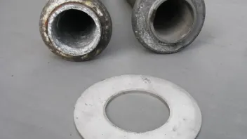

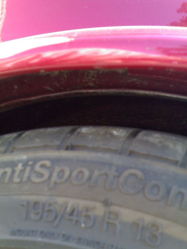

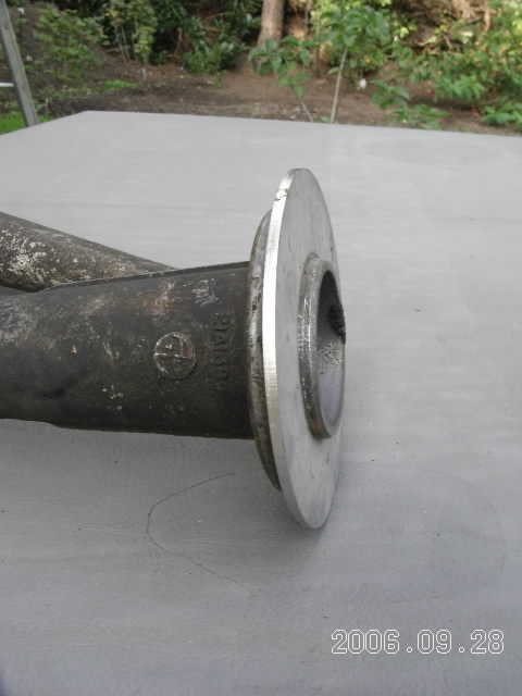

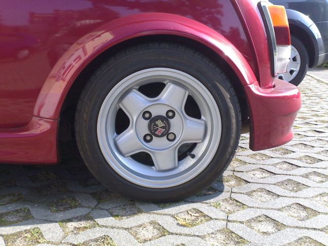

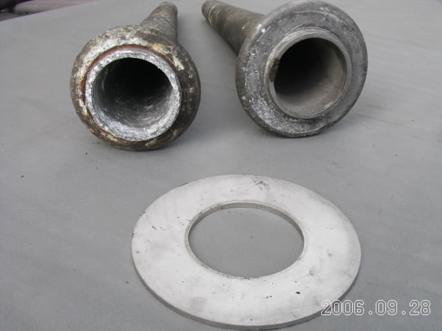

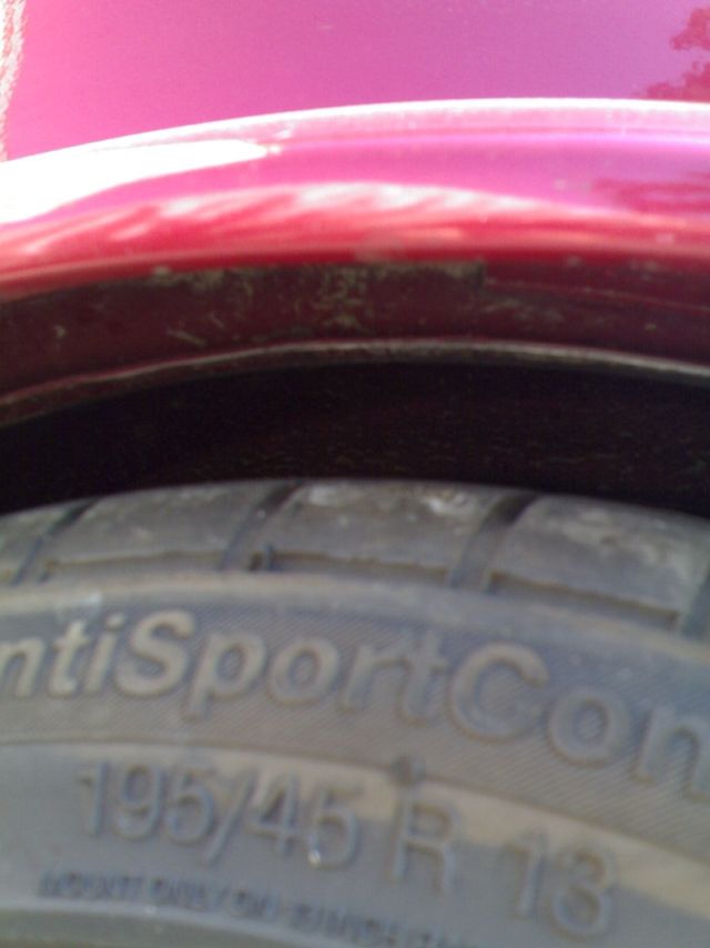

Achtung:
1. alte Gummis erzeugen im Mini ein härteres Verhalten ( also mit neuen wird er tiefer einfedern)
2. die Scheiben gehen nicht mit den orig. Hilos!!!! (außer man würde die Auflagefläche abdrehen
3. Stoßdämpferlänge hat was mit der Grundhöhe zu tun.
4. miniman sollte wie nagekündigt seinen Wagen wieder etwas höher schrauben
