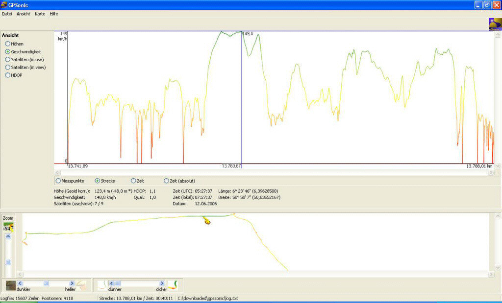

Die Nenndrehzahl mit einer MD266 sollte ungefähr in dem Bereich von 6500Umin liegen, sollte also ungefähr passen mit den errechneten 62xxUmin mit 165/70/10 und 3,44 EÜ.
Zitat von MiniflüstererO.K.
Cw-Wert Mini = 0,42
Vordere projizierte Fläche am Mini = 1,5675m²
Gewünschte Höchstgeschwindigkeit = 165km/h
=> Benötigte Leistung = 80PSIch glaube, das hatten wir doch schon mal!
Miniflüsterer
Das würde zu den 83PSpassen, die vor 10 Jahren mal auf einer Bosch-Rolle gemessen wurden (Der Robbie hatte da noch keine eigene ;))
