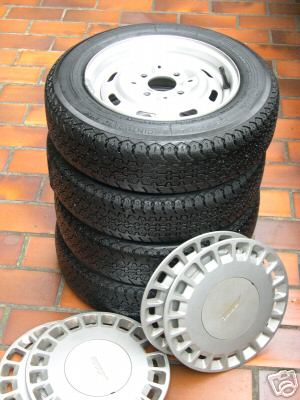

ich habe mir Stahlfelgen mit Radkappen auf Ebay ersteigert, bekomme die Dinger aber nicht auf die Räder!
Kann mir jmd helfen? Gibts nen Trick?
Hier ist ein Foto...
Vielen Dank

Für die Radkappen brauchts spezielle Radmuttern, die haben im Sechskant ne Nut und damit geht das dann (irgendwie) ...

Den kleinen Deckel abhebeln und die Radkappen zusammen mit den Felgen verschrauben.;)
Zitat von austin-mini.deDen kleinen Deckel abhebeln und die Radkappen zusammen mit den Felgen verschrauben.;)
jupp, aber da brauchts angeblich diese spezielleren Radmuttern dazu - ich hab die Radkappen hier auch rumfliegen und hab extra nochmal nen Satz Muttern dazu bekommen - montiert hab ich sie aber noch nicht....
Zitat von sfxellenjupp, aber da brauchts angeblich diese spezielleren Radmuttern dazu -

Ja vielen Dank schonmal...jetzt weiss ich wenigstens das ich nicht einfach nur zu blöd war sondern das die mit den normalen Radmuttern nicht verbaut werden können.
Wo bekomme ich denn jetzt diese speziellen Muttern?

die teilenummer ist FAM3721, am besten gebraucht kaufen, neu nicht mehr lieferbar, es sei denn, jemand hat noch 16 stck auf Lager. Preis war irgendwo um 6 eu per Mutter

Und jepp, man braucht Muttern mit einer großen Unterlagscheibe druff, damit das hält.

Aber...wenn Du noch ingendwo passende Radmuttern erwischst, achte darauf das die schwarzen Kuststoffringe noch auf den Muttern sitzen. Diese halten die häßlichen Radkappen, ohne sind die Radmuttern unnütz.

ich habe heute bei miniratz einen Satz Radmuttern entdeckt, vielleicht kannste den mal kontaktieren.
