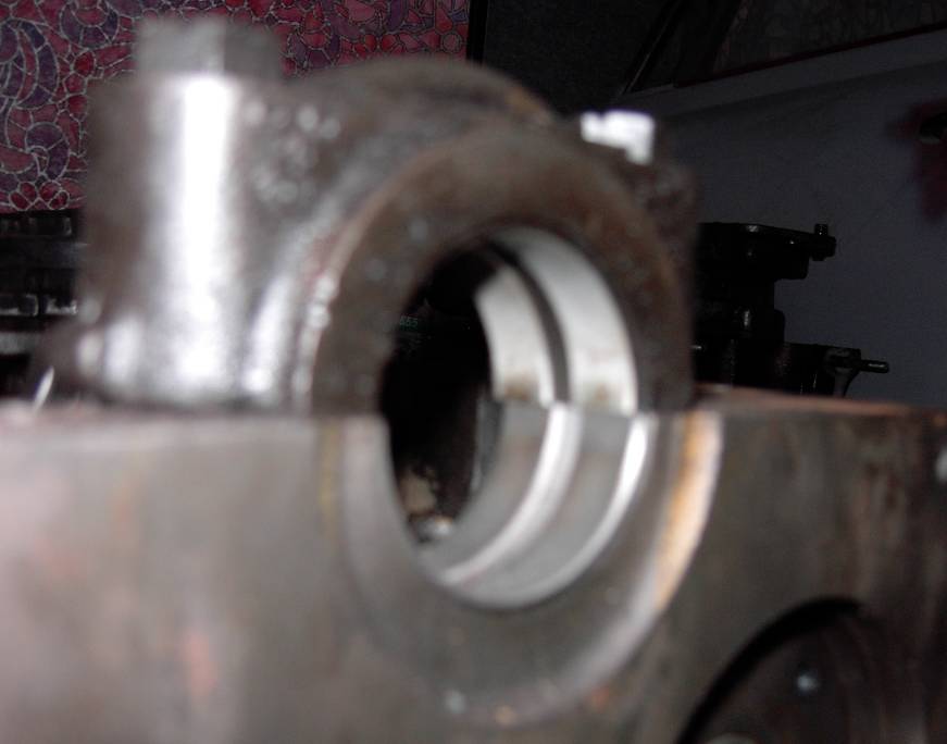

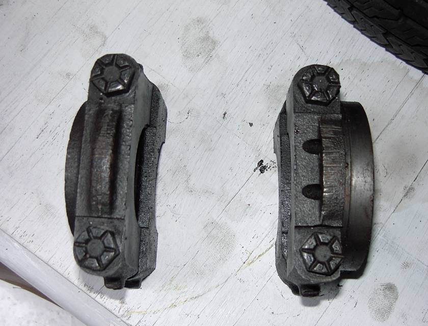

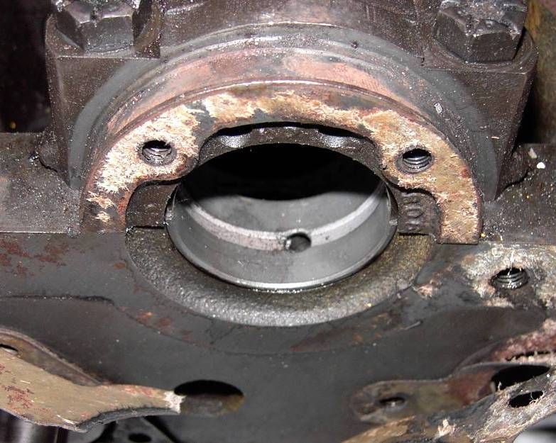

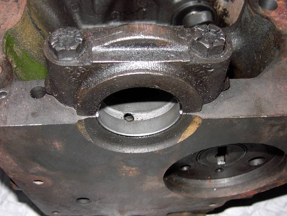

  • Jetzt mal ein paar Fotos von den Böcken und der Passung auf dem 998er Block.
    Das erste Bild zeigt die Böcke vom 998 über denen vom 850er. Deutlich zu sehen wieviel breiter die sind.
    Die entsprechenden Lagerschalen sind in den Teilen verblieben, damit man den Unterschied sieht. Mit neuen Lagern dürfte der Versatz weg sein.

  • Zitat von Olaf Lampe
    Wieso ist der 1000er Block rot von innen? Du hast doch nicht ausversehen einen 1300er gegriffen?
    Der Abstand sieht zwar kriminell aus, aber die Axialkräfte werden ja vom Hauptlager abgefangen. Ich frage mich nur, ob der Stummel für die Kupplung noch passt oder zu kurz ist.
    Garantiert nicht. Ist 100% ein 1000er. Ich habs auch in nen 1300er gehoben aber das wär wohl teuer passend zu machen.
    Theoretisch hast recht, auf den Stummel hab ich jetzt nicht so geachtet weil die Abstände sind mir zu groß. Ich machs lieber gleich richtig und bau mir ein 1175er...
    Wollte beim 850 auch nie auf großes Übermaß weil Hubraum ist nicht alles, dachte an nen A+ Block weil die halt besser sind.
    trotzdem wünsch ich euch noch viel Spaß beim probieren und basteln und immer schön posten, find ich einfach Interesannt.
