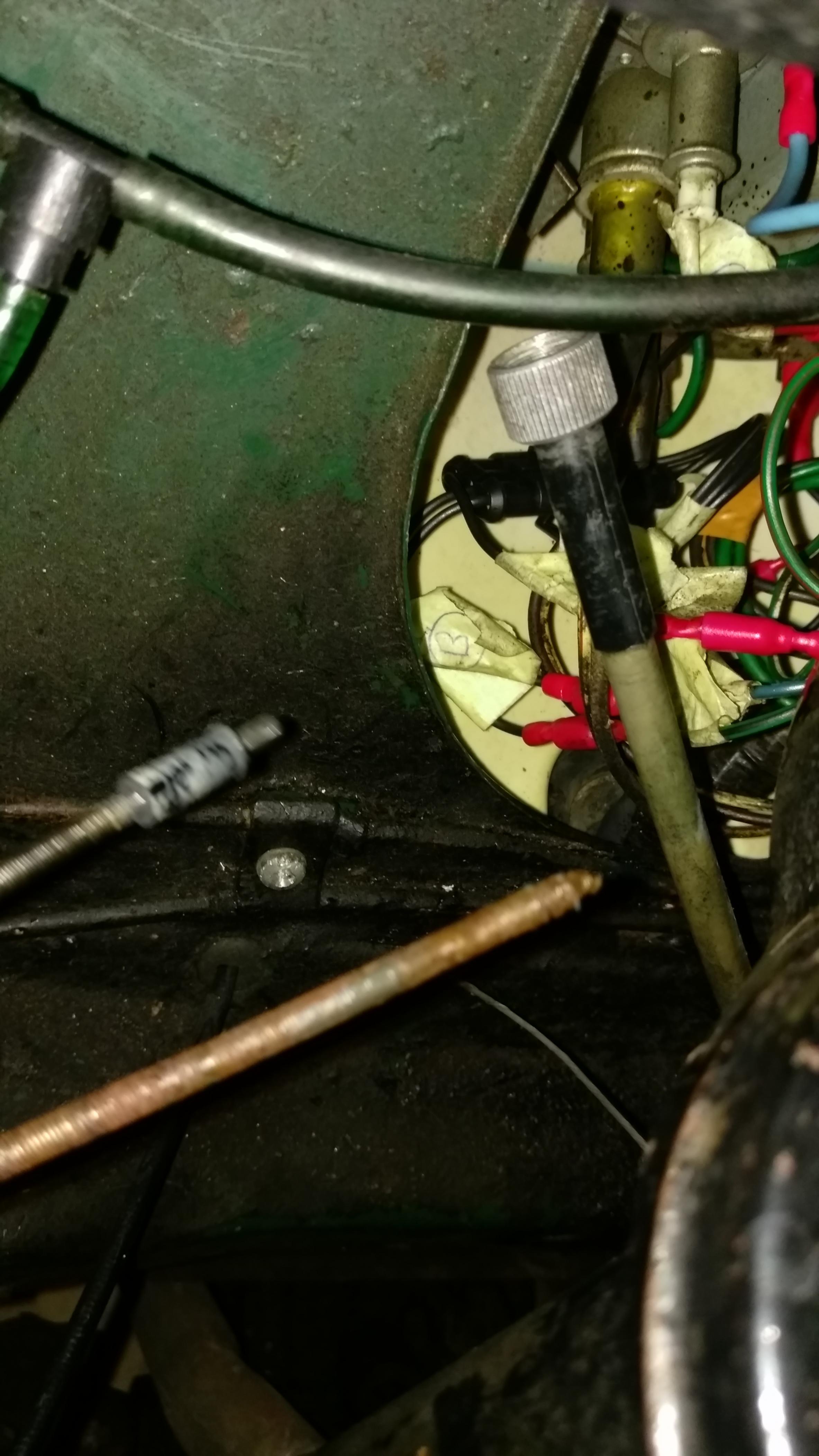

  • Tachowelle ist getauscht. Es gibt leider sowohl für die Getriebeseite als auch den Tachometeranschluss verschiedene Größen /-: ...oder es wurde am Mini schon mal ein neues Tachoinnenleben eingebaut ?
    Ich habe aber leider noch eine kleine Frage: Der Tacho geht nach dem kompletten Zerlegen und wieder zusammenbauen 17km/h vor und wenn ich an der Ampel stehe, fahre ich laut Tacho ca. 10km/h !!! Beim Draufstecken des Zeigers lag dieser locker auf dem Haltestift des Tachos ...muss der Zeiger mit Vorspannung nach links (Also gegen den Haltestift) draufgesteckt werden???
