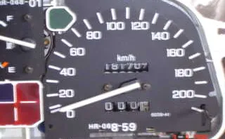

    weiß hier zufällig jemand wie ich die Tachonadel vom Honda-Tacho ab bekomme?
    Glaube der Holger hat doch auch den Honda-Pendant ins Mini-Gehäuse geschraubt.
    Bevor ich da was zerstöre frag ich lieber mal nach.
    Beim Mini-Tacho gehts glaube ich mit ner Gabel.

    die Nadel läßt sich mit Gefühl runterhebeln. Genauso wie beim Mini, deht nur etwas schwerer.
    Willst Du den Inhalt auch in einen Minitacho unterbringen?

    werde mir die Innereien des Honda-Tachos und Drehzahlmessers ins Mini Dreier Instrument bauen. Hatte mir deine Bilder und deinen Beitrag angeschaut und finde die Idee nicht schlecht.
    Bei meinem Mini Tacho stimmen die zwei Löcher für die Befestigungsschrauben jedoch nicht mit denen des Hondas überein.
    Meine Instrumente sind von 1983 und die vom Honda vom 89er ED7.
    Bei deinen Bildern siehts etwas anders aus als bei mir. Welches Baujahr sind deine Instrumente?

  • Ich schätze mal daß es ein tausender Tacho von Bj85 an aufwärts gewesen sein müßte. Wir haben nämlich so gut wie keine 10 Zoll Minis geschlachtet.
    Der Hondatacho war natürlich vom ED9. Habe den Tacho vom ED7 aber als sehr ähnlich in Erinnerung. Denke mal die Befestigingsschrauben sind gleich dem ED9.
    War damals auch sehr Überrascht, daß die zwei höhenversetzten Schrauben vom Minitacho absolut übereinstimmen.
    Holger
