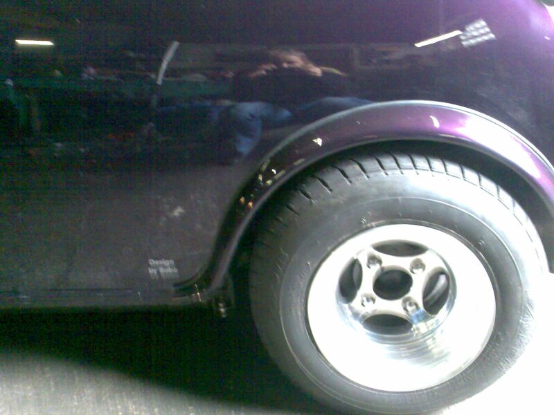

  • Na, dann darf der Lackgott des UMC's Holger Boborowski ( Bobo) ans Werk. Mal schauen ob er das ganze ganz locker macht! :?
    Nein, auch er fluchte und sein Gehilfe Ralf Grafe ( dougie) suchte kurz vor dem Lackieren das Weite!
    So nun steht er bei uns in der Halle und was soll ich sagen, die ersten Flüche konnte man auch schon aus unseren Munden vernehmen! :D

  • Oh, Cabrioaufarbeitung!!! Das steht einem Mitglied unserer IG auch gerade bevor! Kann echt übel aussehen sowas! Naja, was hat Ur-Opi schon gesagt: "Viel Feind, viel Ehr!" ;)
    Sehr schöne Farbe übrigens! ;)

  • Die Farbe: Boah.. sieht gut aus. Und schön Hohlraumdingendskirchen nich vergessen ;)
  • Tobi meinst du echt das wir die Hohlraumversieglung vergessen würden? ;)
    Für die, die es Interessiert: Die Farbe heißt Cassis
