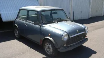

Aufbau meines 87Mini jetzt gehts los.........
  • Hi und gruss
    Jetzt am wochende geht es mit kleinen und großen schrauben los,
    mein vorhaben.:
    Karosse ohne rost :D neu lackierung
    Motor neu abdichten,öl,säubern und weiteres.Einwenig tuning!.
    Fahrwerk.Gewindefahrwerk + sportdämpfer.
    Innen. sitze von recaro,neuer teppich.Himmel vieleicht muß mal schauen.
    Chrom stoßstangen,und wieteres z.b lampenringe säubern polieren
    Hoffe das klapt auch alles so wie ich es mir vorstelle,vater bruder onkel
    alle wollen mit helfen :) ,für tips und vorschläge wäre ich euch sehr dankbar,
    ihr habt mehr erfahrung mit minis,auf was man achten muß ...................
  • Frage.:
    Wie gehe ich am besten mit der Restaurierung vor !.
    Also der vorbesitzer hat löcher von außen schon zugeschweißt.
    Die müßen nur noch (laut vorbesitzer) reingeschlagen werden
    und dan verpachtelt werden.Ob das so richtig ist weiss ich auch
    noch nit.Wie macht ihr sowas ?,wo ist am meisten rost beim mini.
    Und innen drin ist sowas wie teer oder Bitum,sollte das drin bleiben
    oder weg damit ?.
