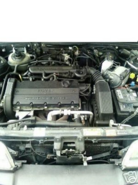

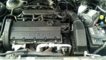

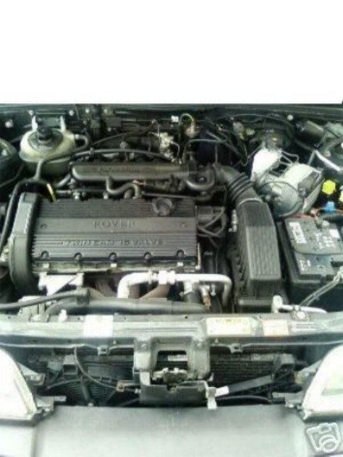

• Nö, ist ein anderer Motor.
    Der Honda-Motor im Rover-Kleid hat den Nockenwellen-Antrieb (Riemen) auf der anderen Seite.
    Das müsste ein Rover K-Series-Motor sein.
    Grüße Sascha
    LIFE IS SHORT - LIVE FAST!
  • Ja, es ist der gleiche Motor wie im 216.
    Ja, es ist eine K-Serie.
    Vermutlich möchtest Du aber wissen, ob das auf dem Bild ein Honda Motor ist, oder?
    Da lautet die Antwort : Nein !
    Die einfachste Art, die Motoren sofort zu unterscheiden, ist die Lage des Getriebes : Honda links, Rover rechts vom Motor (wenn man vor der geöffneten Motorhaube steht).
