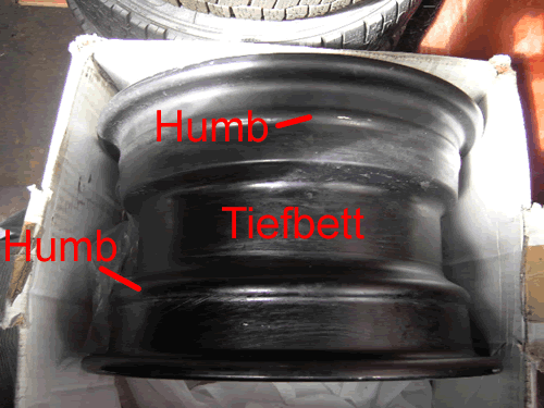

  • grübelanstoß:
    ist eigentlich klar, daß die 10" fitschen nicht so einfach auf eine felge zu kriegen sind. bei jedem reifen ist der rand der in die felge greift in etwa gleich. muß der reifen auf eine kleine felge (durchmesser) ist die höhe dieses randes prozentual am 'loch' gesehen größer als bei einer 13" felge. das das nicht jeder hinkriegt glaub ich gerne. und das noch ein paar sagen "is nicht", weil sie hemmungen haben die neuen felgen in arsXh zu machen nehm ich auch mal an.
