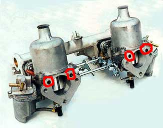

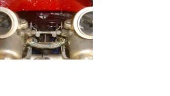

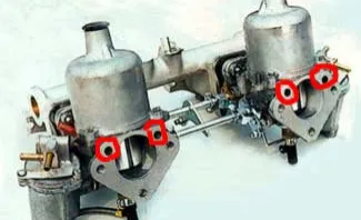

  • Ist das ein Bild von Deinem Vergaser?
    Komisch, das die "Experten" das nicht gesehen haben, aber der Verbindungsschlauch zwischen den Gehäusen ist falsch.
    Da muß ein Schlauch zum Motorentlüftungsgehäuse(n) (das Gehäuse welches auf dem Kupplungsgehäuse sitzt und/oder das Gehäuse welches auf dem Steuerkettengehäuse sitzt) hin.

    man muß nicht immer einen Vergaser gleich völlig zeruppen, nur weil er mal nicht rund läuft!!!

  • Habe ich selbst in meiner Restaurationswerkstatt noch nie gesehen (MGs ..TRs..Healeys..etc.)
    eher läßt man die offen, als das man die Luftzufuhr (Motorabluftzufuhr) unterbindet...
    keine Ahnung...zieh den Schlauch einfach ab und schau was passiert...
    Inno-Uwe
    ..vieleicht war's das schon...
