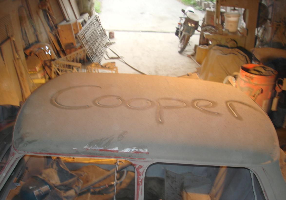

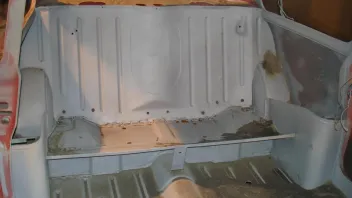

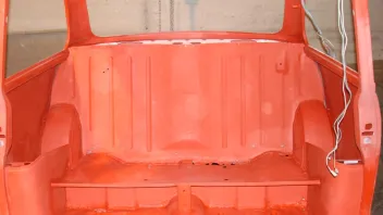

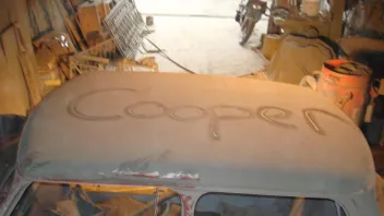

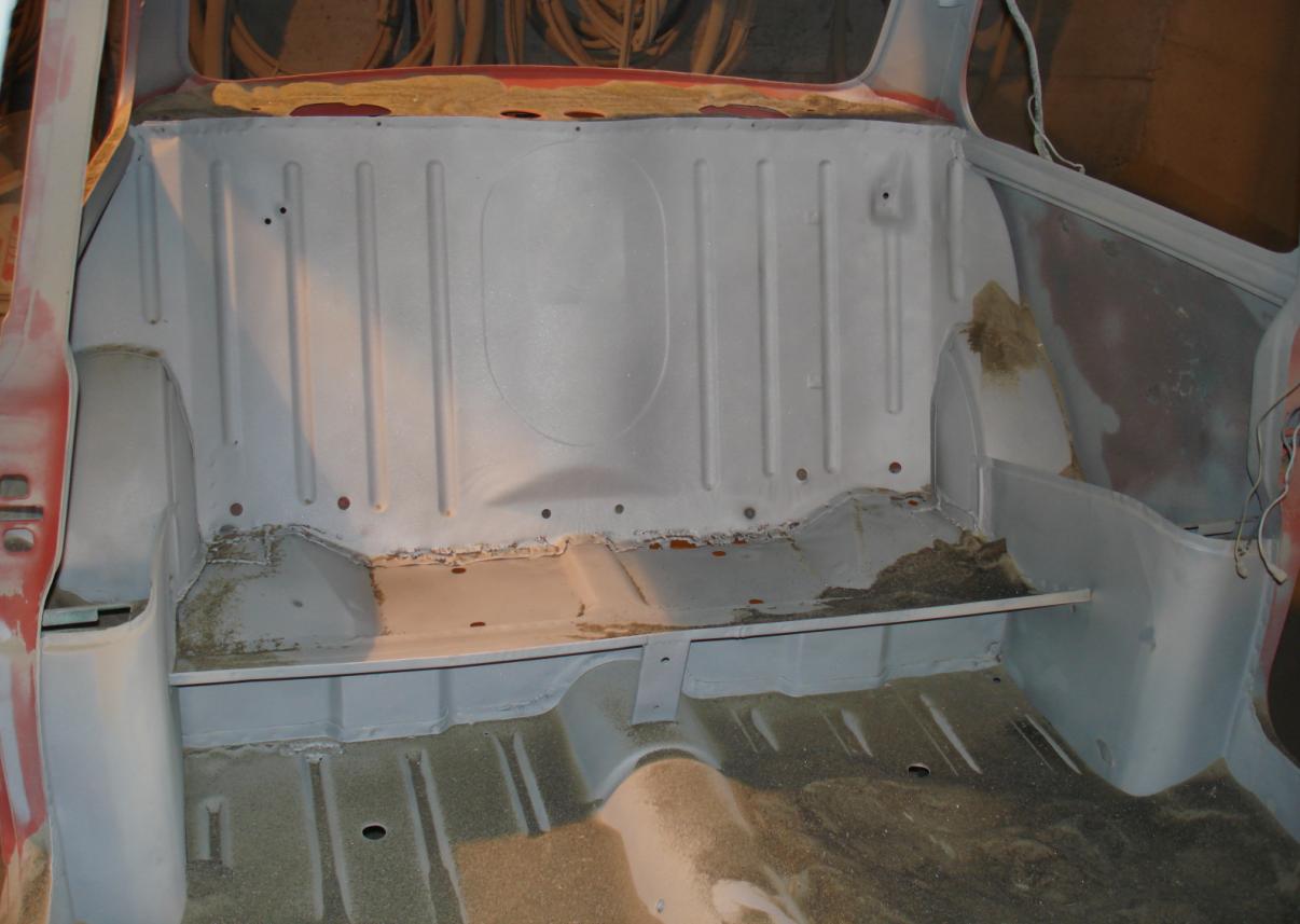

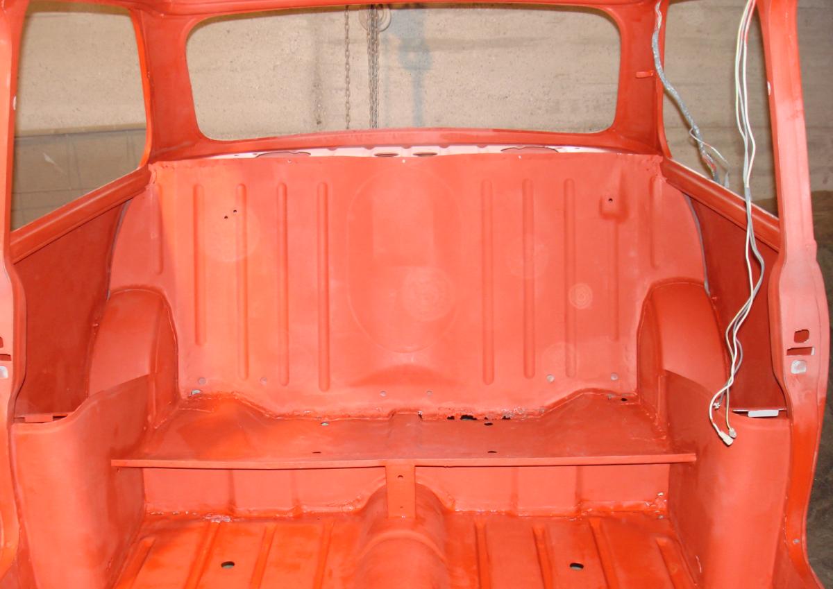

  • so hab heute denn mini fertig gestrahlt.. und bin echt erleichtert das ich das hinter mir hab..
    schon eine anstrengende arbeit solch ein strahlen. dach kotflügel und sonstige grosse flächen hab ich nicht gestrahlt..
    hab npaar bilder beigefügt...
    gruss dave
    der staub könnte man als alternative zum haargel benutzen:D
