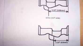

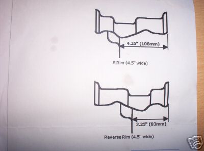

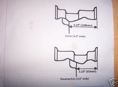

  • Wenn man sich beide Dunlop Felgen anschaut, wird man merken das die Felgen lediglich umgedreht sind. Heißen deshalb auch "reverse rims" in good old England!
    Ich denke anhand der Zeichnung wird das deutlich.
    also LP918 kaufen, Felgenstern umderhen LASSEN und das Ventilloch auf die andere Seite setzten - fertig sind LP 883 Replikas!
    ALEX!!!
