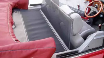

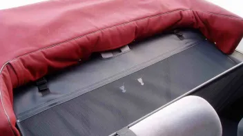

  • Ja, gibt es. Ich habe eines. Ist aber nicht von Rover sondern eine Sonderanfertigung. Wir bestellen für unseren Club gerade welche. Wenn Du eines haben möchtest, bitte PN. Kosten sind gut 150.- Euro, da wir mehrere bestellen. Die produzieren auch nur, weil wir mehrere abnehmen. Wir müßten dann noch eines mehr bestellen.

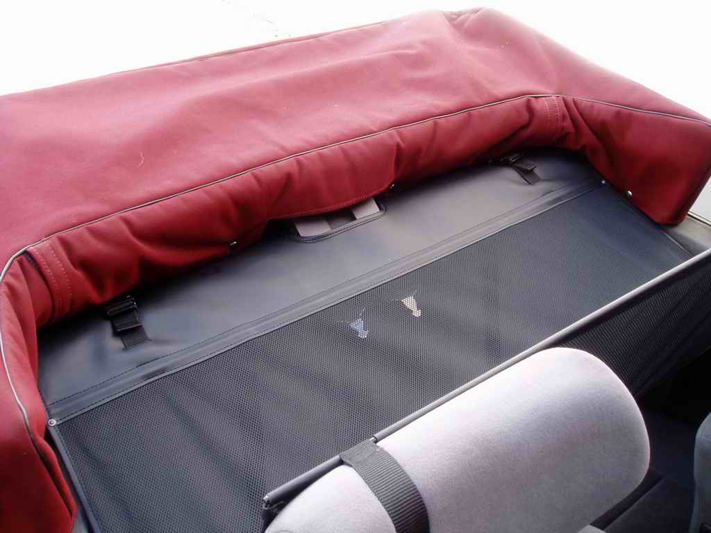

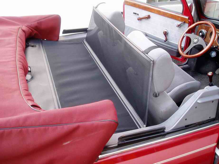

    Das Windschott deckt die hintere Rücksitzbank in Höhe der Karosserie ab und geht an den Kopfstützen hoch bis oben. Bringt enorm Ruhe in das Auto, so daß man auch noch bei kühlem Wetter problemlos fahren kann.
    Bild siehe hier:
    http://www.cabriowindscherm.nl/
    Das abgebildete Cabrio ist übrigens meines, da ich mir das erste habe machen lassen.

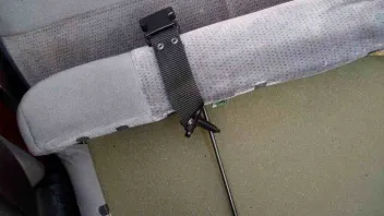

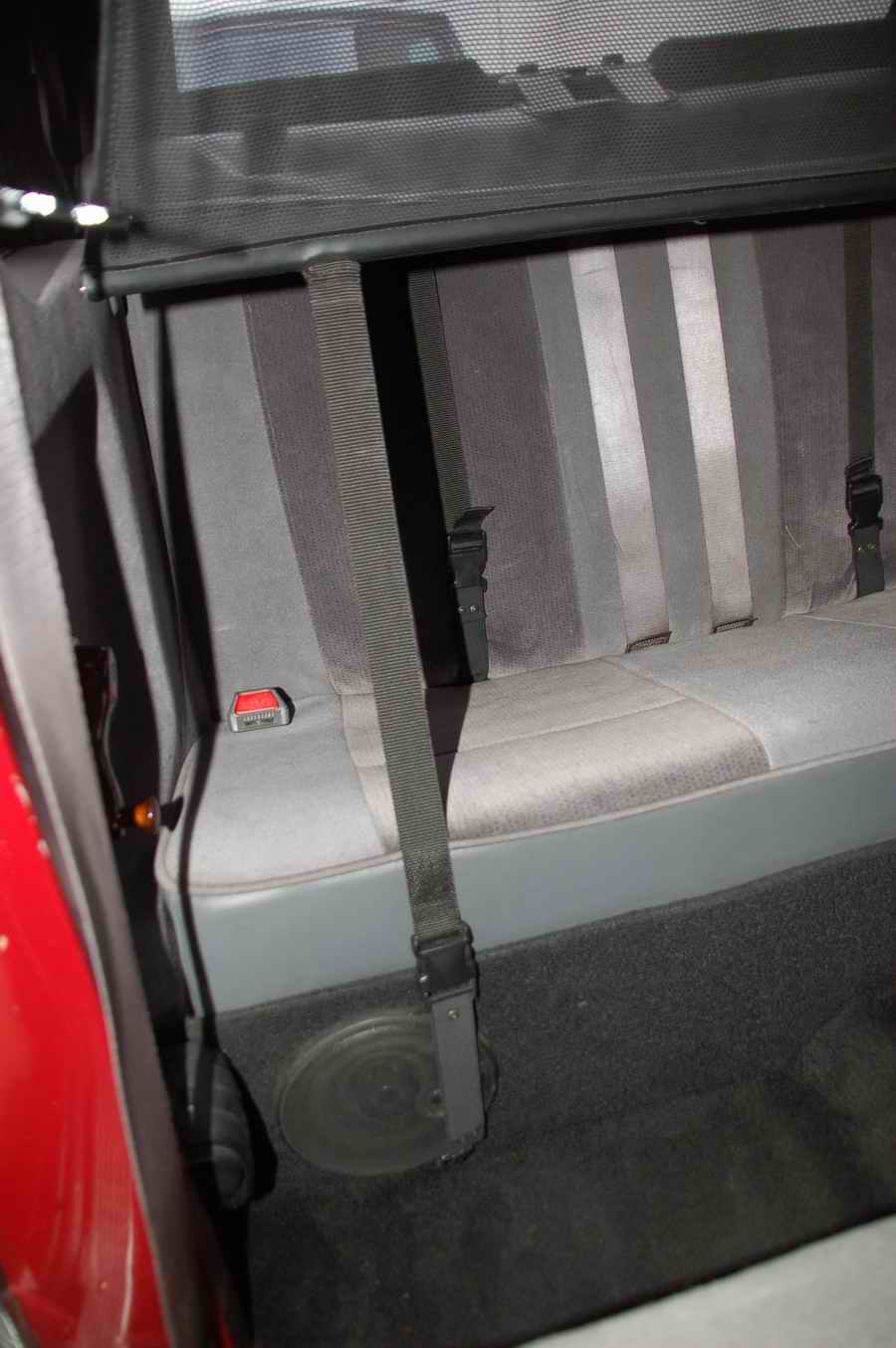

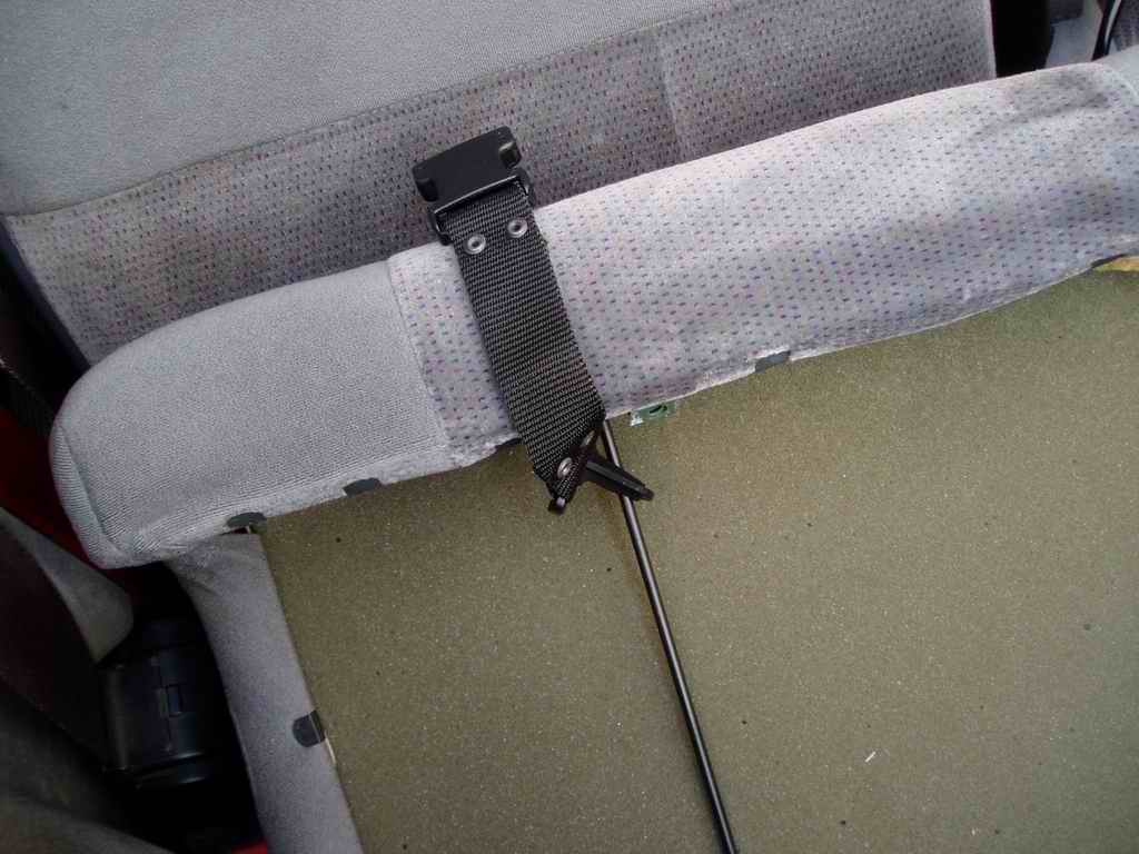

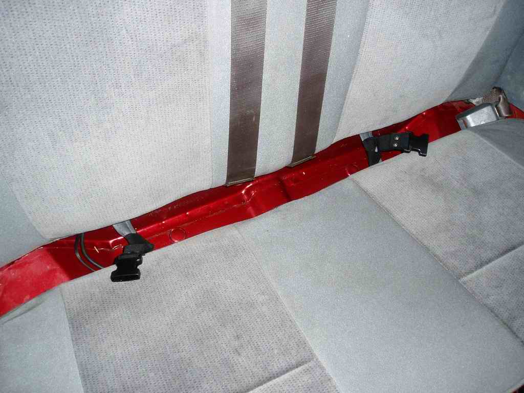

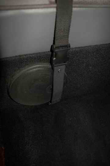

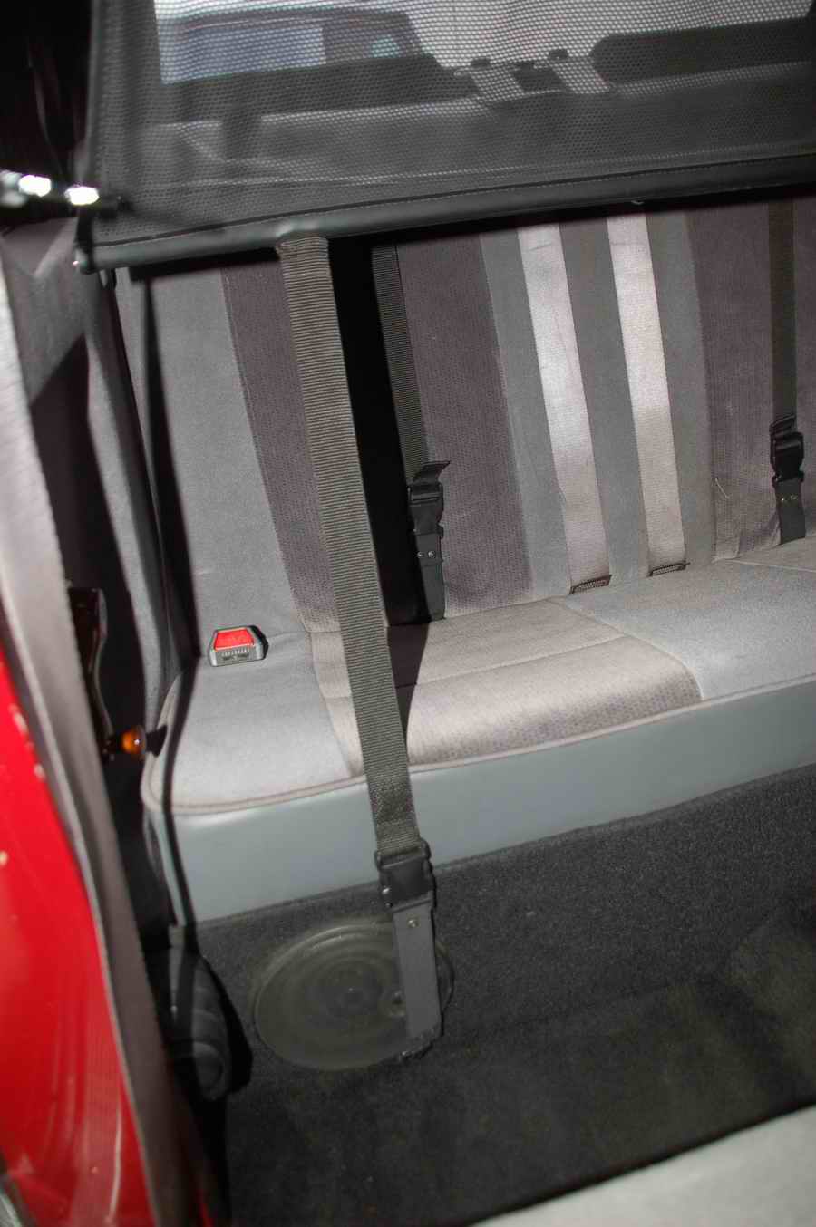

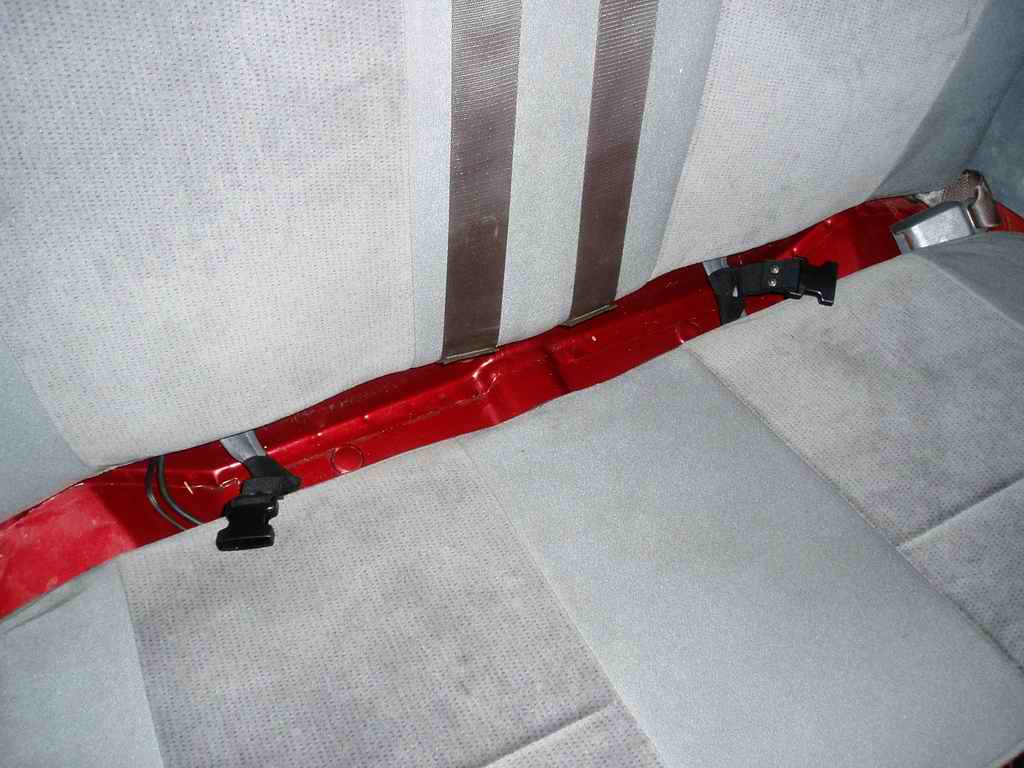

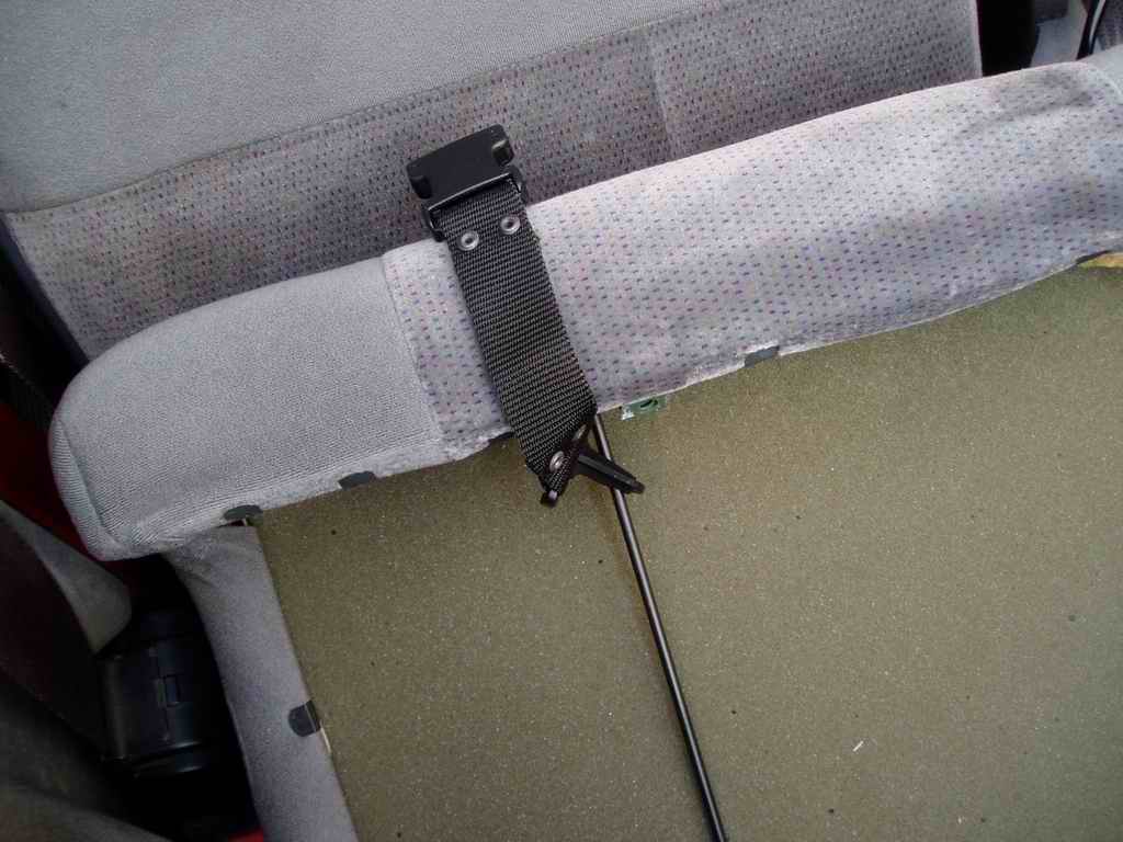

    Da wird nix gebohrt. Das Windschott wird mit Haltebändern um die rückwärtigen Streben der Sitzlehne hinten und um die Haltebänder der Rücksitzbank geschlungen. Für die Befestigung zum Boden werden zwei Plastikhaken an der Blechwand des Rücksitzes in den Pressfugen des Fahrzeugbodens eingehängt. Vorne wird es mit Bändern über die Kopfstütze gespannt und an den Stangen der Kopfstütze eingehängt. Ist in kürzester Zeit montiert und läßt sich sehr schnell wieder ohne jegliche Spuren entfernen.

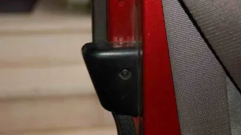

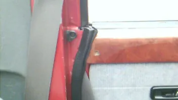

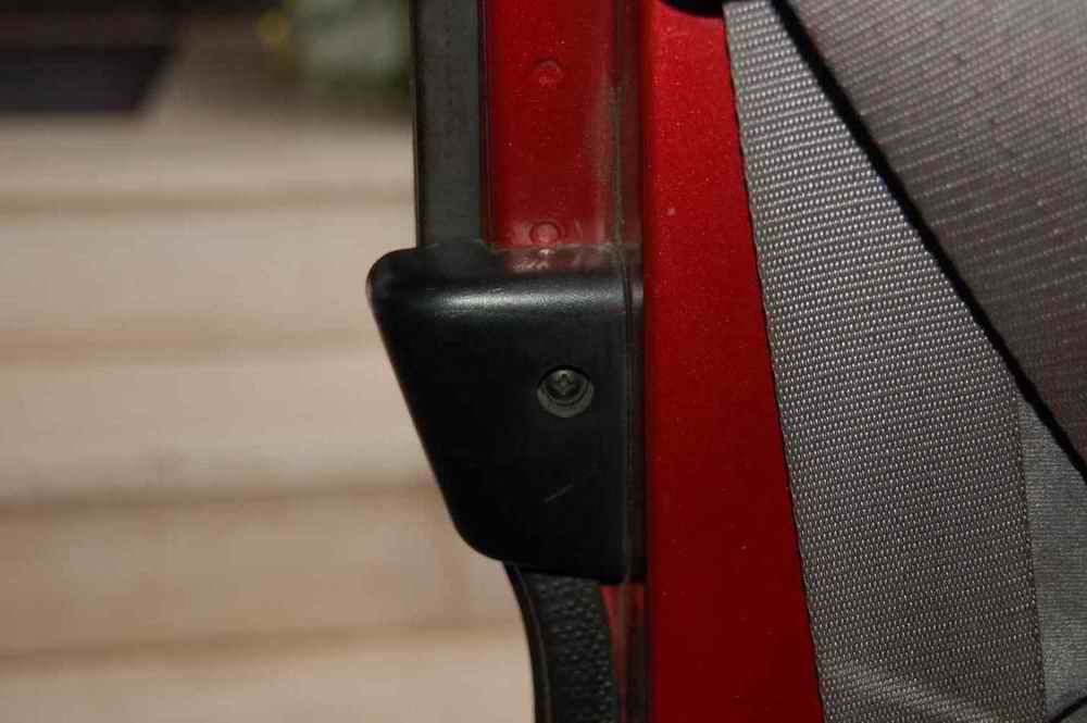

  • Für alle die die Plastikteile nicht kennen, hier ein Foto! (Von meinen abgebrochenen!)
    Mich würde mal interessieren, wie die im "ganzen" Zustand aussehen!
    Wofür sind die!? Haben die überhaupt ne Funktion?

    Weshalb soll das bei einem L&H nicht funktionieren? Die Rückenlehne (bis auf die fehlenden seitlichen runden Ausschnitte unten, Rover Cabrio hat dort keine Ablageschalen) und die Karosserieoberkante sind doch praktisch identisch. Wenn dann noch Vordersitze mit Kopfstützen montiert sind, sollte es kein Problem sein. Nur unter der Rücksitzbank muß man die Befestigung für die zwei Gurte an einer anderen Stelle wählen, da die anderen Cabrios ja vermutlich (?) das als Versteifung beim Werkscabrio eingebaute Blech unter der Bank nicht haben (die Sitzbank ist bei mir vorne unten geschlossen, man kann da also nichts drunterschieben). Aber das ist nun wirklich eine Kleinigkeit.

    Genau diese Ecken brechen immer weg. Es ist nur eine Abdeckung für den Abschluß der Gummidichtung nach oben. Die wollen wir aus Alu gießen lassen, wenn es klappt.

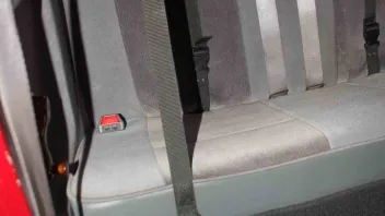

    Die Lautsprecher sind beim Werkscabrio in der Abdeckung unter den Rücksitzen eingebaut (dort drunter befindet sich übrigens auch noch ein Teil der Alarmanlage zur Innenraumüberwachung, der sog. Volumic Sensor) und seitlich unter der Ablage in dort hervorstehenden Blechrahmen.
    Ich versuch mal ein paar Bilder reinzustellen.
  • Das mit den Riemen über der Kopfstütze würde mich stören. Das sieht nicht wirklich gut aus. Was fürn Baujahr hast du? Mein Cabrio hat nix Alarmanlage und Wegfahrsperre.

    Die Lösung mit den Lautsprechern vorne finde ich erstklassig beim Cabrio, das hätten die mal bei jedem Mini machen sollen. Die Dinger sollte man eigentlich nachbauen und als Zubehör verkaufen.
    Irgendeiner hatte diese Abdeckung mal im Programm möchte ich meinen. Ich hab ja auch schon vor Jahren mal eine bestellt. Hat aber auch nicht lange gehalten, die Dinger halten ja nur von früh bis Mittag. Und dann hab ichs aufgegeben.

    1. Das mit den Riemen über der Kopfstütze würde mich stören.
    2. Was fürn Baujahr hast du? Mein Cabrio hat nix Alarmanlage und Wegfahrsperre.
    3. daß die neueren Cabrio also nach 95 auch nen anderes Muster im Sitz hatten.
    1. Man könnte ja evtl. auch durchsichtige Gurte machen, a la BH-Träger. Hmmmh, ist ne gute idee

    Falls einer dieses Plastikteil noch nachbauen möchte, habe ich auch interesse daran!
    Hat wer die genauen Maße? (Hab evtl. auch ne Möglichkeit des Nachbaus!)
