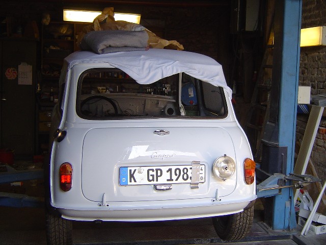

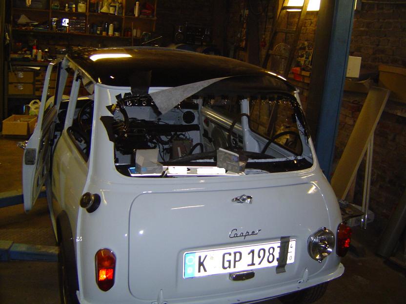

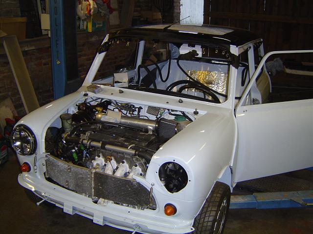

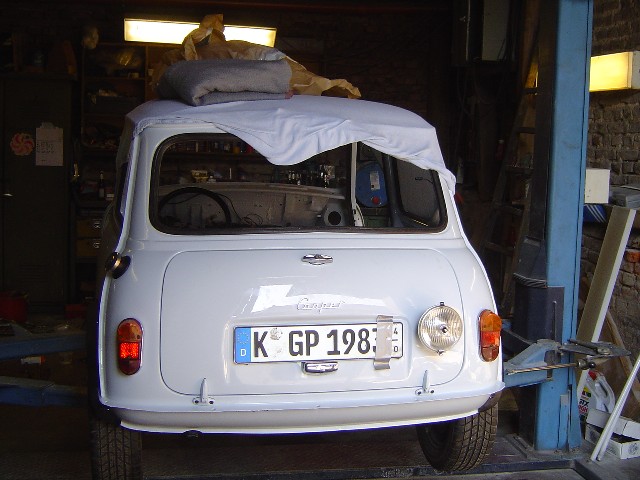

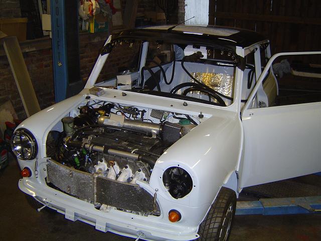

langsam sieht er wieder aus wie ein richtiges Auto.
Tja, leider hat die Woche Urlaub nicht gereicht um ihn auf die Straße zu bekommen, liegt wohl auch daran das ich Stunden damit verbringe meine Teile zu suchen
Gestern noch die Türen eingebaut, müssen noch die Scheiben rein und, und , und
Mal schauen wie ich jetzt weiterkomme, denn ab morgen gibts ja neue Arbeit
mfg

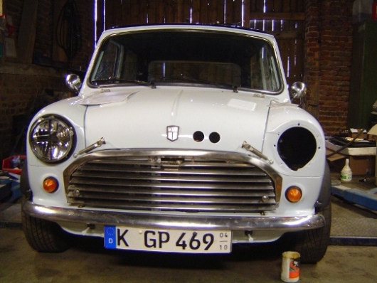

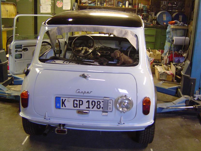

warum ist denn die "3" im nummernschild abgeklebt!?
und müsste/sollte der coole rückfahrscheinwerfer nicht auf der linken seite sein?! oder stimmt was mit meiner logik net!? aber schönes teil!

Zitat von m-racerwarum ist denn die "3" im nummernschild abgeklebt!?
und müsste/sollte der coole rückfahrscheinwerfer nicht auf der linken seite sein?! oder stimmt was mit meiner logik net!?aber schönes teil!
Ja leider ist mein Kennzeichen schon andersweitig vergeben, wird nicht mehr allzulange reserviert
Helfe deiner Logik mal auf die Sprünge: Nebelschluß links (hier noch nicht angebaut) und Rückfahr rechts oder jeweils beidseitig;)

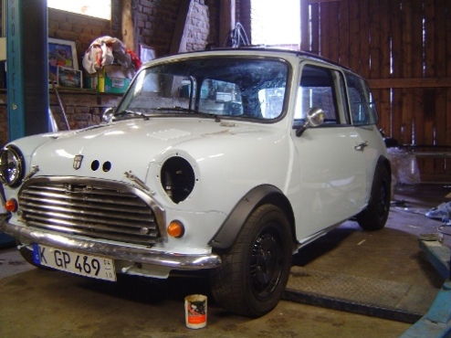

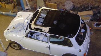

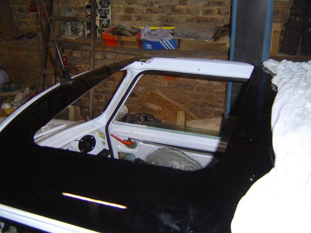

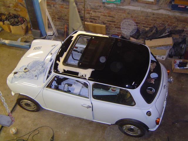

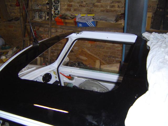

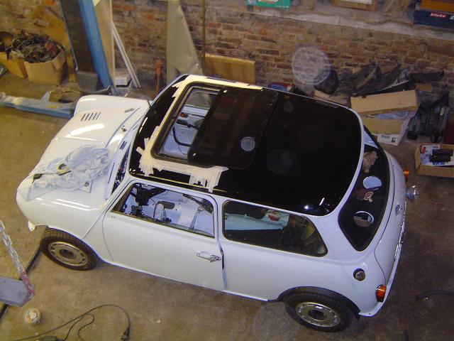

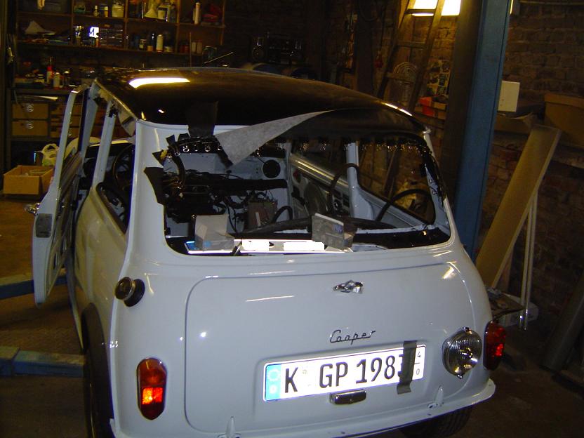

da irgendwie der untere Rahmen meines Sonnendaches nicht mehr aufzufinden war/ist, habe ich mir jetzt ein schönes von Webasto zum kurbeln gegönnt.
wollte mir ja eigentlich son Twingo-Faltdach einbauen, der Ausschnitt von meinem Dach war jedoch in der Breite schon zu groß.
Mußte aber fürs neue Sonnen-Dach noch ein Stück frisch lackiertes Blech opfern.;)
Jetzt kann endlich ein Himmel ins Auto eingezogen werden, ist bestimmt auch noch so ne Herausforderung
mfg

Tja, wenn die Bilder jetzt freigeschaltet wären, würde man sehen es ist kein Faltdach, sondern wieder ein Glasdach, diesmal nur ein gutes von Webasto und nicht so eins " in jeder Kurve ne Dusche" wie mein altes

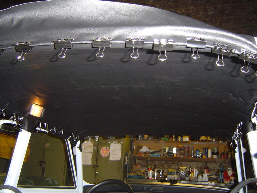

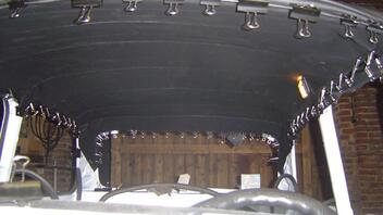

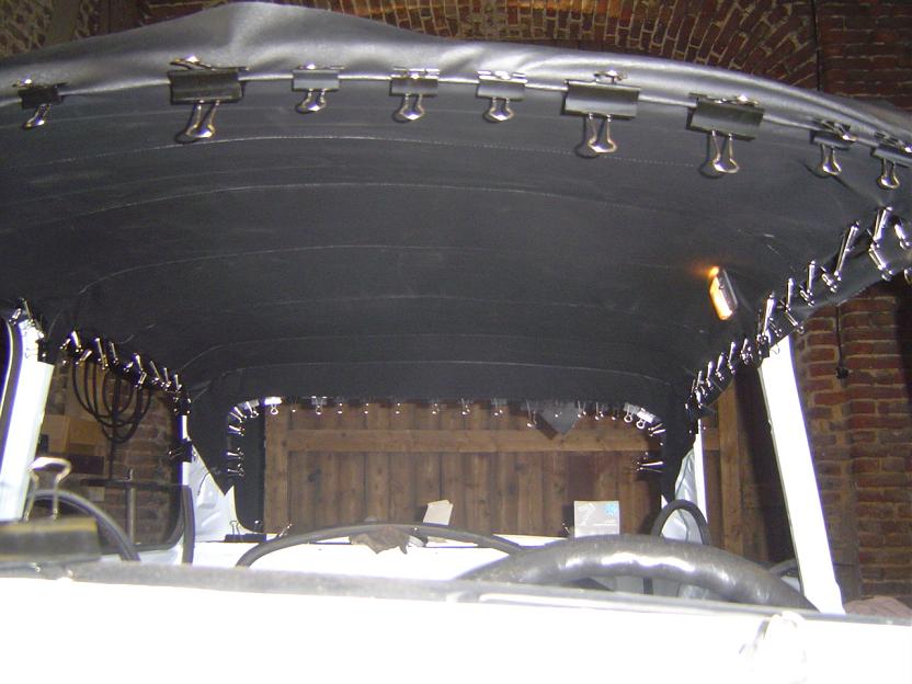

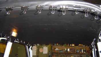

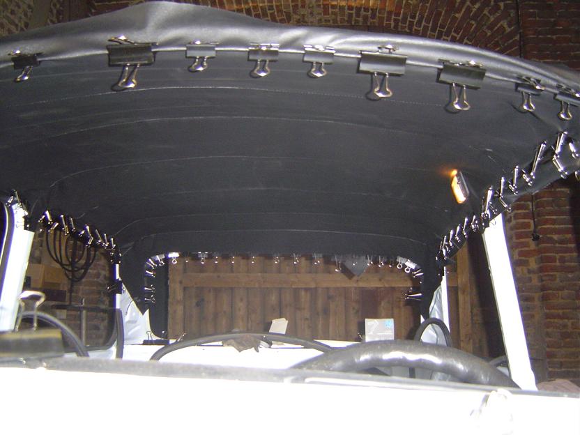

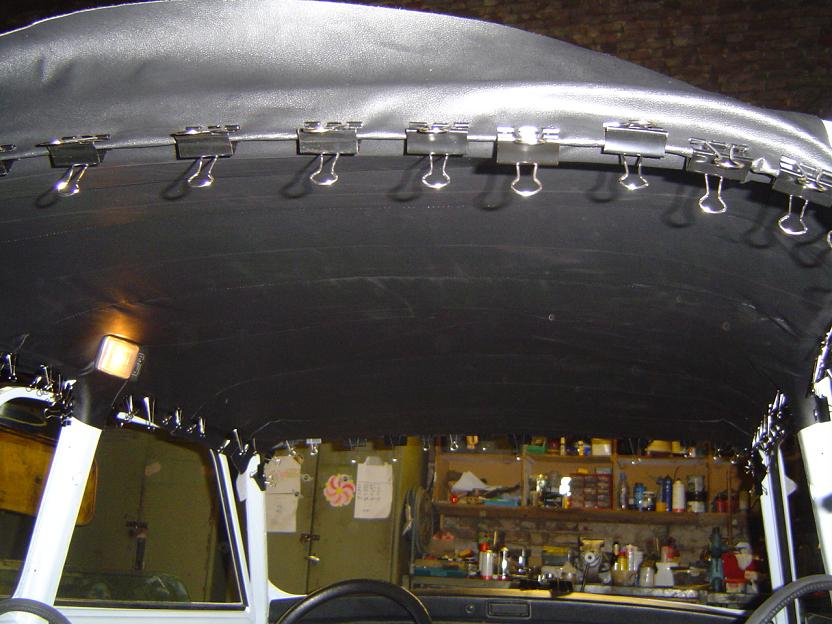

bin momentan beim Innenausbau, gestern mal den neuen Himmel reingehangen, und grob ausgerichtet.
Bin mir jetzt am überlegen ob ich den schon soweit festkleben soll, weil muß ja wieder mindestens eine Spannstange fürs Schiebedach raus

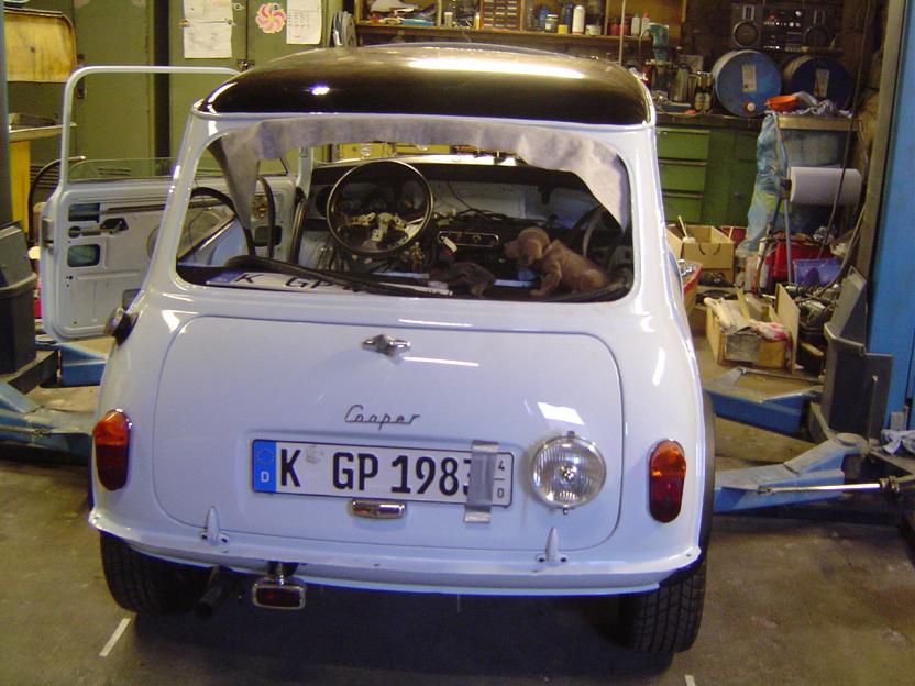

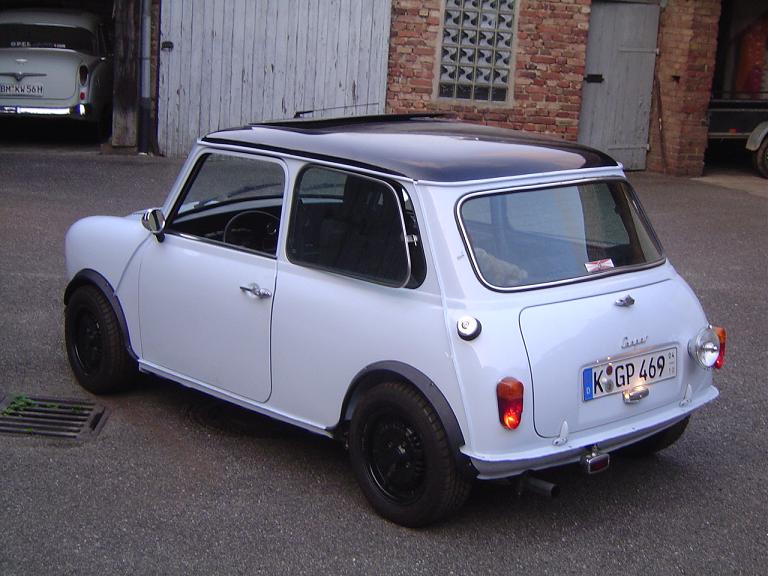

hatte mal wieder ein paar Stunden zum basteln übrig, kommt einem Kraftfahrzeug jetzt schon ganz schön nahe:)
-Scheiben sind jetzt alle drinnen; großen dank an Olli;)
-Sonnendach ist verbaut; war ne ganz schöne Plagerei den neuen Himmel daran wieder anzupassen
-neue alte Felgen hat er jetzt auch, natürlich schön in schwarz, ist ja grade schwer in ; danke dem Hochrad Flippel...

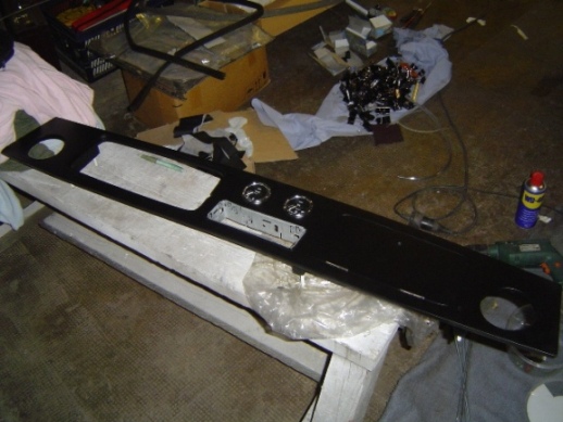

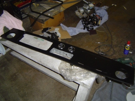

-Armaturenbrett ist auch fertig in matt schwarz lackiert, wartet noch auf den Einbau
- neue Kennzeichen reserviert und drucken lassen
Jetzt noch die Öldruck-Pipeline wieder reinzaubern, Bremse entlüften und der Rest vom Interieur rein - könnte morgen zu schaffen sein
dann kanns So. beruhigt in den Urlaub gehen:D

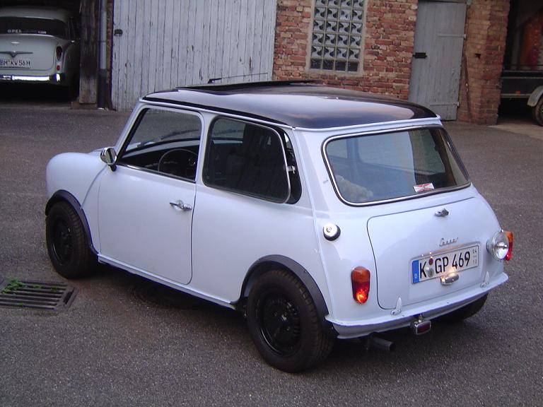

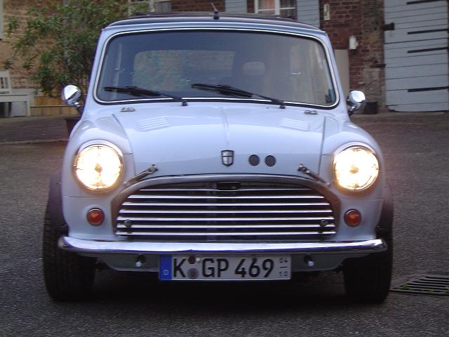

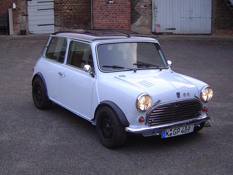

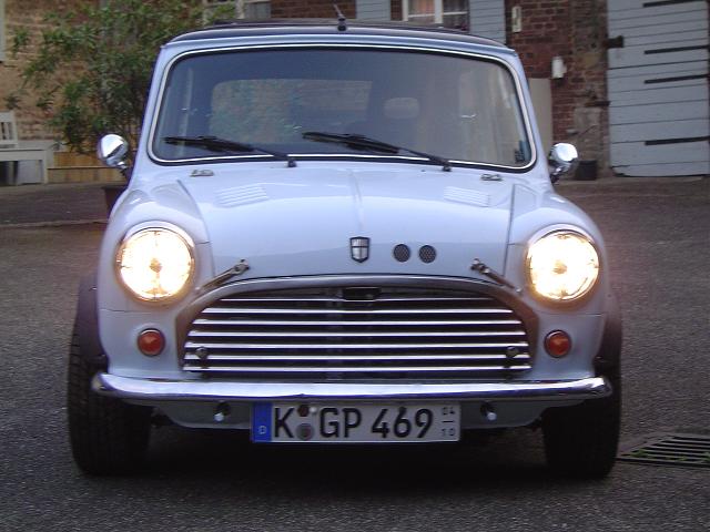

hier mal ein paar Bilder kurz vor der ersten größeren Probefahrt.
mfg
Glückwunsch zum Fertig! Das Heck ist dir vor allem optisch gut gelungen. Wo bist du eigentlich Zahlenmäßig jetzt in der Versicherung gelandet und Euro 1 geschafft?
PS: Hab ichs doch nicht geschafft dich einzuholen !
Hurra!
...brauchst du noch ne Stoßstange? :p
glückwunsch zum fertig......
tüv hat der hobel schon?
mfg tobi

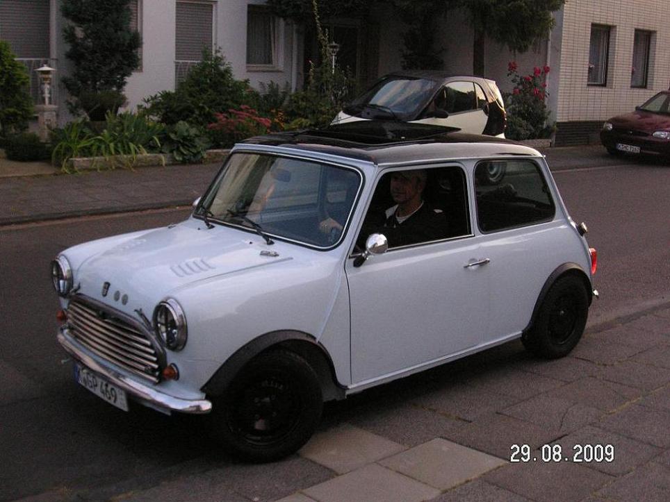

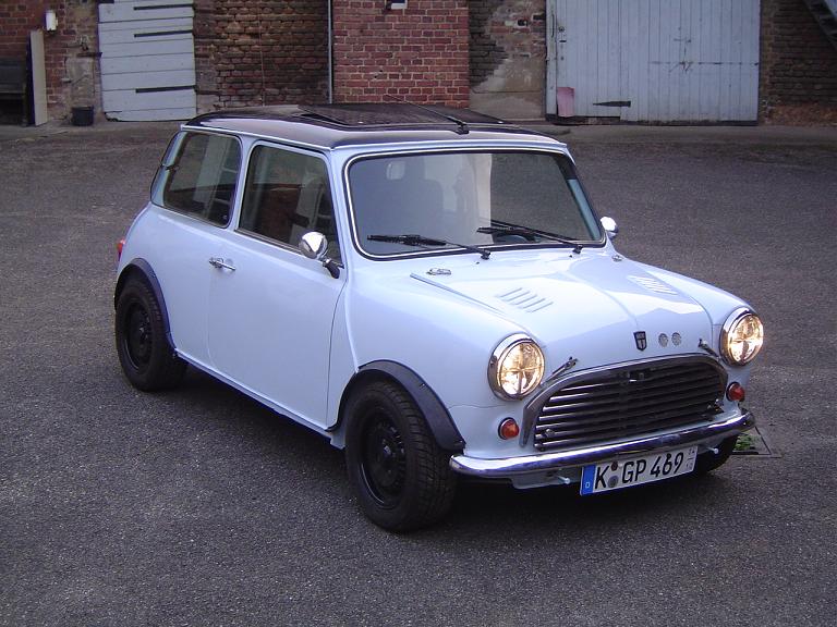

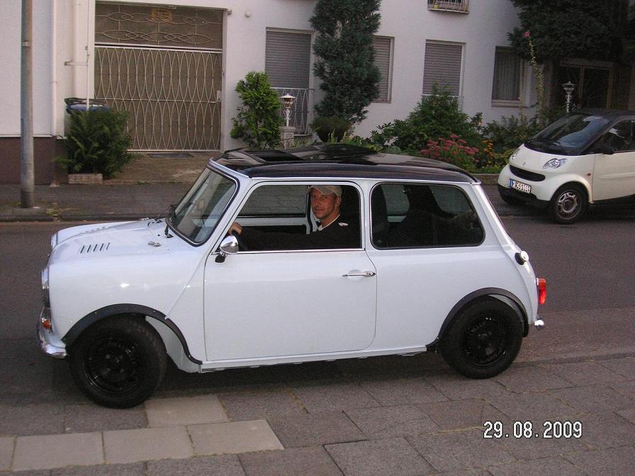

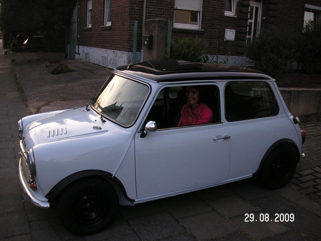

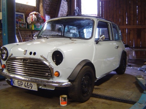

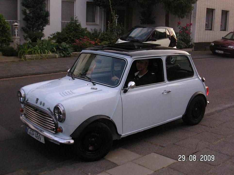

So, heute noch die letzten Kleinigkeiten vor der ersten Probefahrt erledigt:
Falzleisten angebracht, neue hintere Stoßstange angepaßt,
Innenspiegel und Sonnenblenden montiert,
Kombiinstrument und Armaturenbrett befesigt

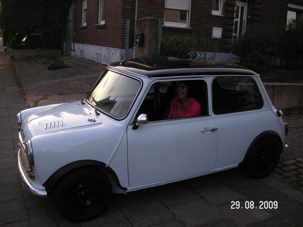

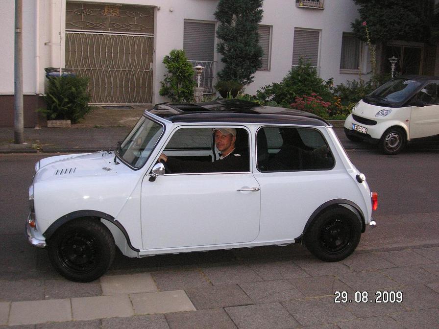

dann endlich war es soweit, nach acht Jahren Restauration und Umbau, die erste Probefahrt:) und ich muß sagen der mini "rockt":D:D
sogar der Frau gefällts:)
