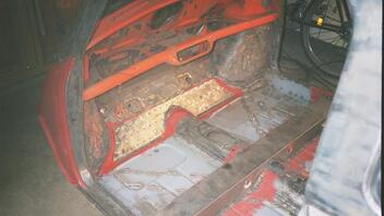

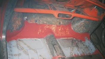

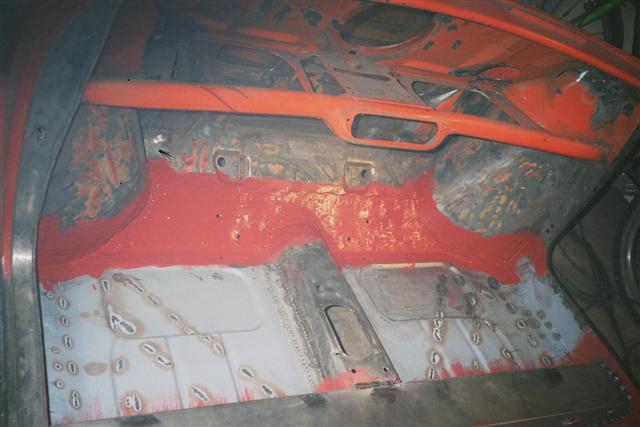

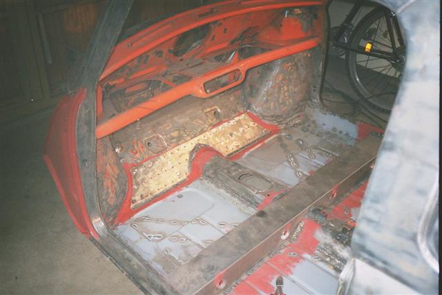

  • Hallo Tommy,
    ich mache das mit der Verstärkung auf jeden Fall, bzw. habe es schon gemacht. Da ich ein Freund harter Entscheidungen bin, hier ein paar Bilder.
    Rüdiger
    http://www.mini16v.de
    Nachzusehen auch auf der obig angegebenen website.
    PS: Ich habe allerdings diese Originalverstärkungsplättchen auch entfernt, erstens sind die mit vielleicht 3-4 Punkten an der Karosserie verpunktet, und zweitens liegt das neue Blech viel sauberer an.
  • Miniratz:
    Deine Verstärkung sieht echt gut aus, aber warum hast du das Blech nicht uber den Boden weiter geleitet?
    Bis jetzt die ich kennen gelernt habe, hatte gemeint das man das Blech über den Boden Weiter führen soll, um die Kräfte weiter ableiten zu können.

  • Hallo Tommy,
    man sieht es wohl nicht so genau, aber das Blech ist an der unteren Seite gekantet, do dass der Boden noch etwa 30mm überdeckt ist. Es kann also Kraft abgeleitet werden.
    Rüdiger
  • miniratz:
    sorry sah so aus als ob es nicht über den boden verlaufen würde.
    Sieht aber ziemlich gut aus, deine verstärkung...
