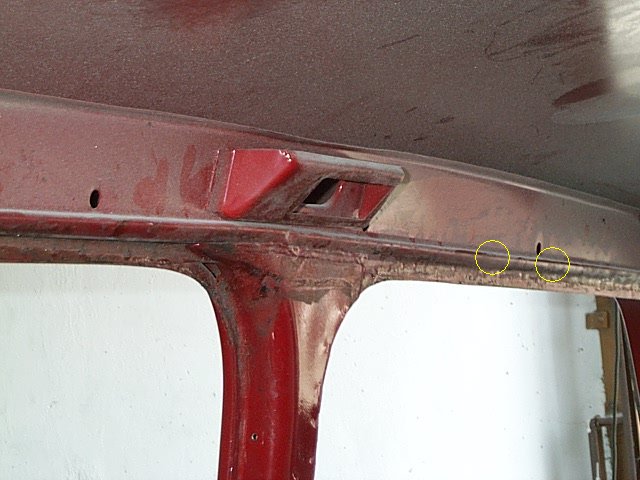

  • Hab mir vom Kollegen "birger" jetzt Haltegriffe vom Inno besorgt und möchte die gern verbauen. Diverse Beifahrer meutern nämlich in so mancher kurve trotz Sportsitzen immer... :rolleyes: ;)
    Hab die Teile noch nicht hier aber ich frag mich schon als wie die befestigt werden!! Hat jemand ein paar Tips oder sogar evtl. Bilder für mich??:confused:

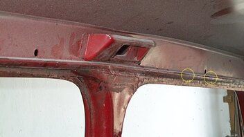

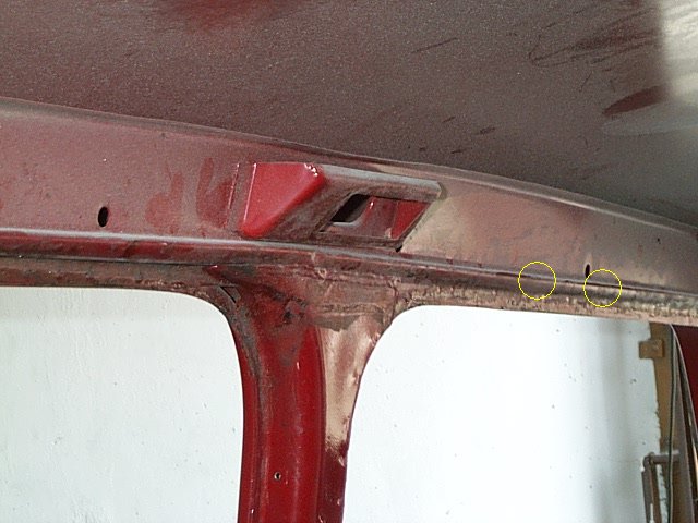

    Hallo Robert,
    da kannst Du eigentlich nichts falsch machen. Die Griffe sind mit 4 Schrauben befestigt. Anbieten würde sich die Kante, die im angehängten Bild gelb markiert ist. Die kannst Du durch den Himmel gut fühlen.
    HTH
    Michael
    Ahhh, aufschlußreiches Bildchen! ;)
    Danke "Gernarl" Michael :)
