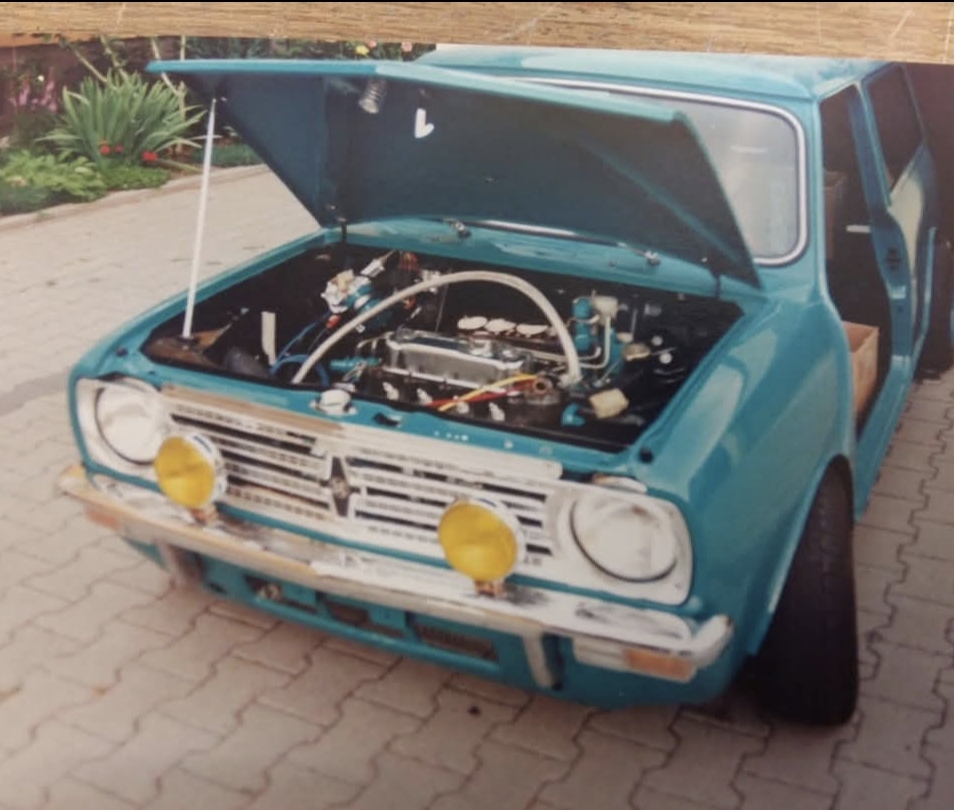

Rauchst du etwas in dem schönen Mini 🤣
Konservierungsmittel 🤡
Räucherware hält sich länger 😉
Klar doch, warum net

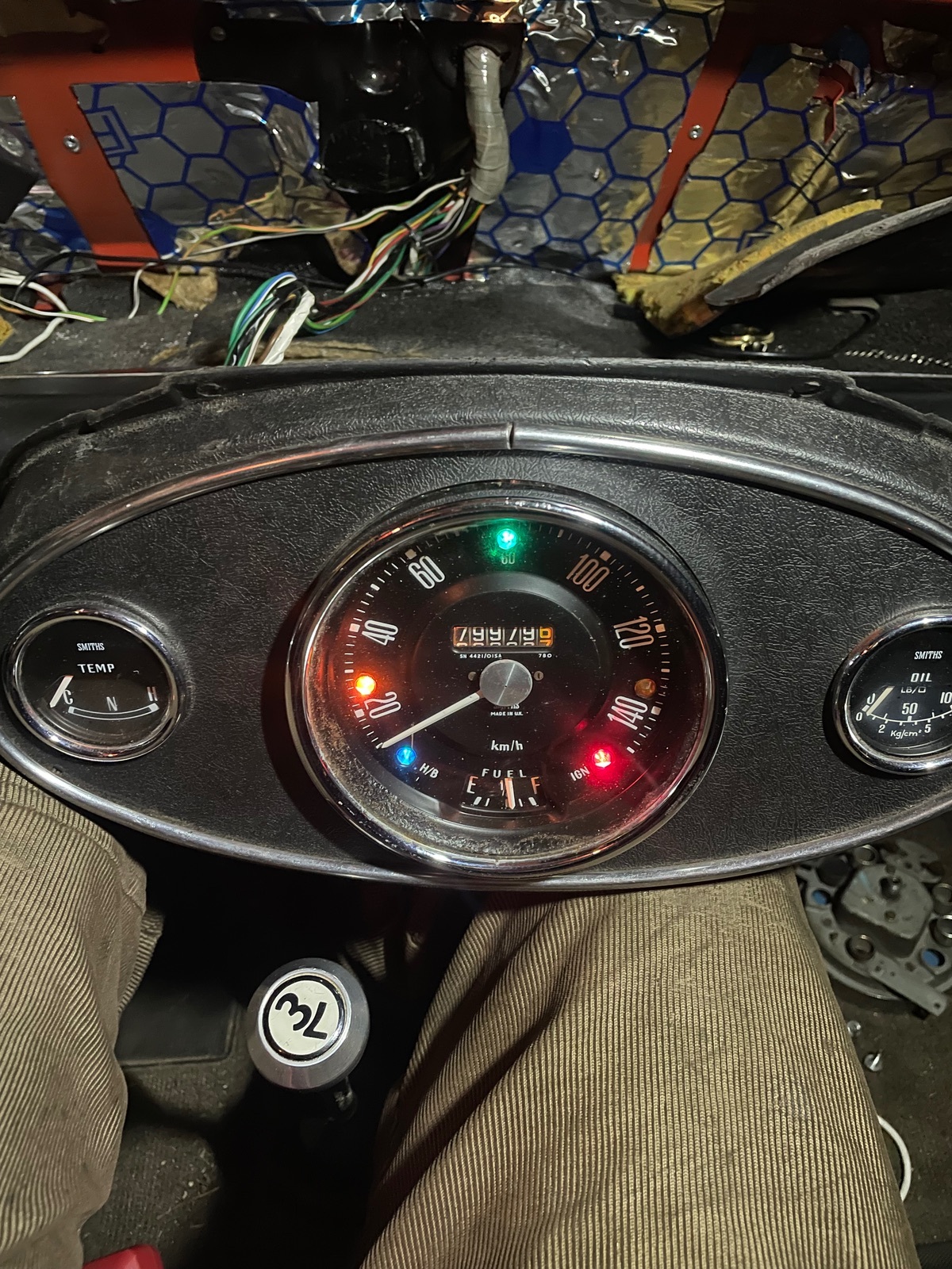

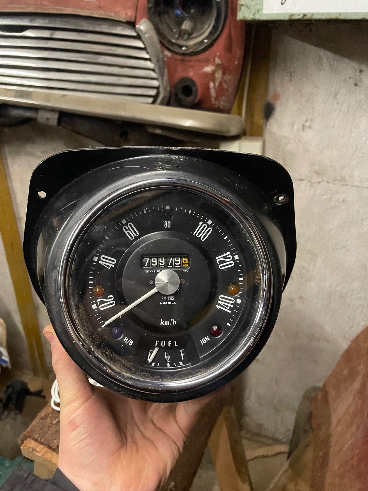

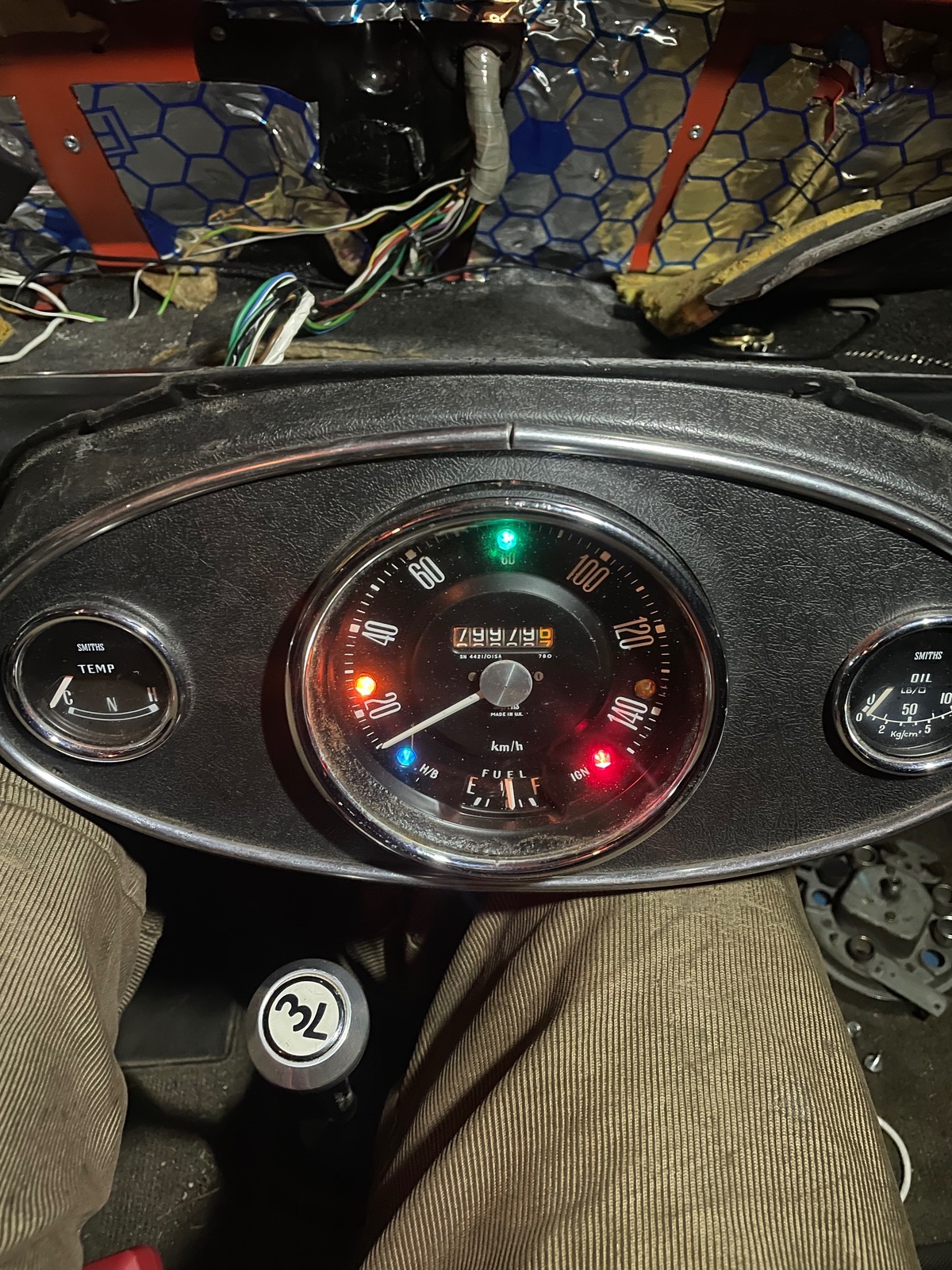

Tacho mit passender Übersetzung, direkt eingebaut. Jetzt muss nur noch die Tachowelle ankommen :)

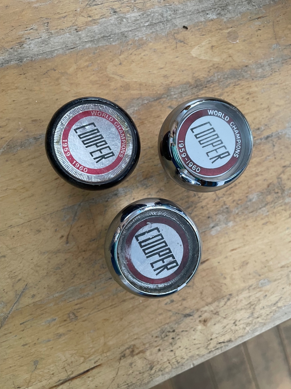

einen dieser 3 Schaltknäufe hab ich heute bekommen
Sehr schön.🤩 👍 und welchen davon kriege ich jetzt? Ich nehm den ohne Champion 😬

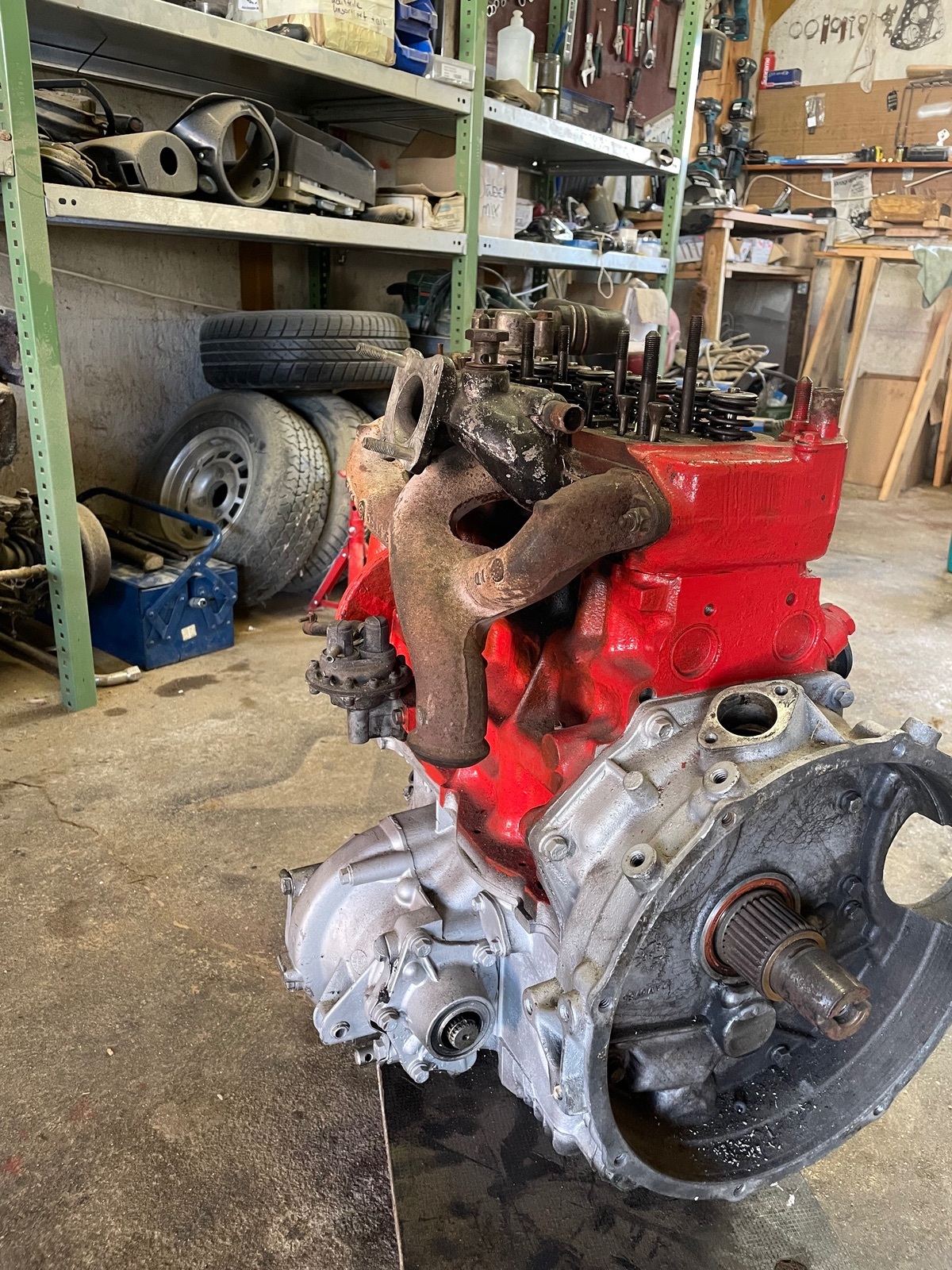

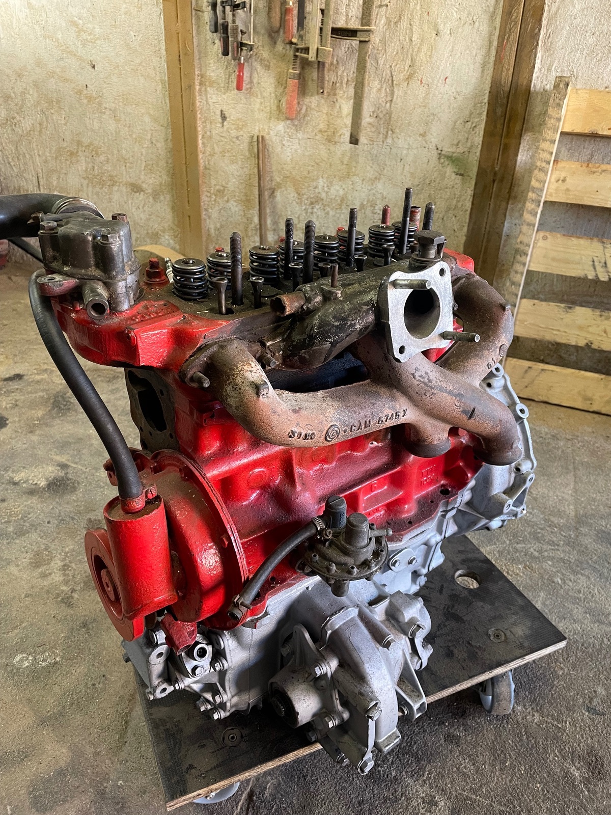

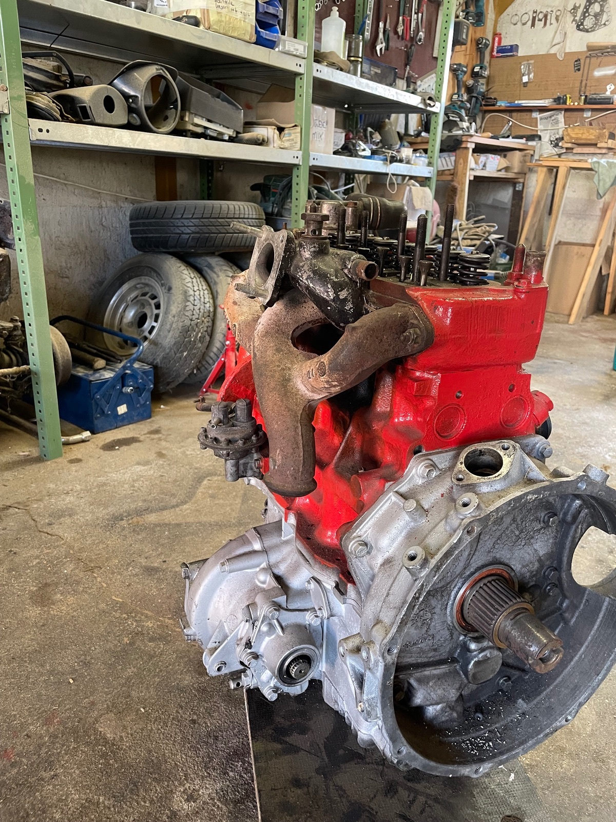

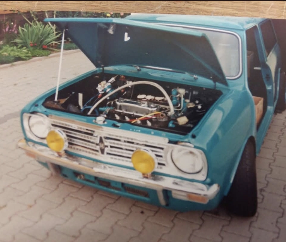

Heut bekommen :)
Cool, was genau? MG Metro oder was genau?

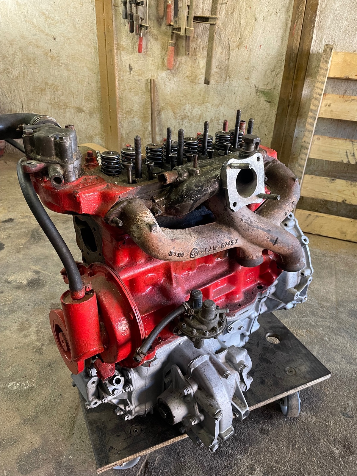

Vergaser Cooper ;)
Ok, konnte ich nicht direkt erkennen . Cool, wieviel runter, Einbaufertig, oder was ist der Plan?
Guck bitte den Kopf am besten genau an, da fallen schon mal leider die Sitzringe am Einlaßventil raus....hab ich so nur bei dem Modell bisher erlebt, aber 2-3 mal gehabt, das kann übel enden. Ansonsten gute Basis für alles
Soll komplett gemacht werden und dann mit HIF44 gefahren werden :) das dauert wohl aber noch etwas bis es soweit ist. Kopf wird auch gemacht
Sehr gut, was strebst du an? Nur Standard oder was mehr Leistung? Kannst dich gerne melden wegen Fragen...sehr gute Basis, kann man feine 80-85 PS raus machen die halten.
Genau, Plan sind so 85PS :) Steht aber schon alles, muss nur die Zeit finden den Motor auseinander zu nehmen um ihn zum Motorenbauer zu bringen
Sehr gut, bei Fragen meld dich

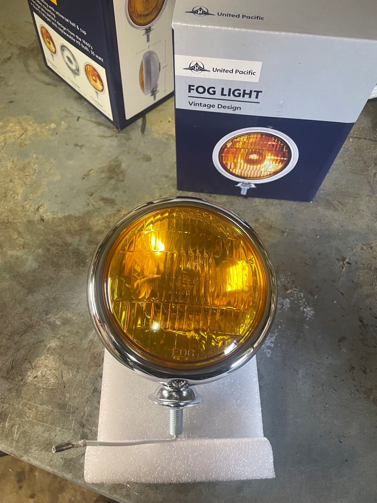

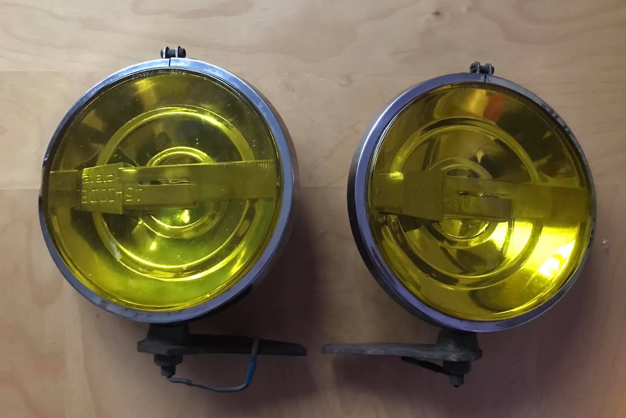

Kamen heute an, find ich sehr schön Muss mir nur noch überlegen wie ich sie montiere. Einfach so unten an die Maske ist deutlich zu niedrig. Werde mir wohl kleine halten bauen müssen.

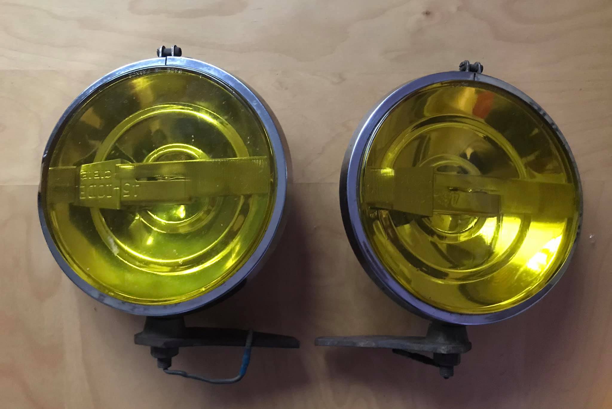

Gelbe Zusatzscheinwerfer find ich geil....und das schon mehr als 25j.
Was sind das denn für heiße Geräte?
?? Durchmesser ??
