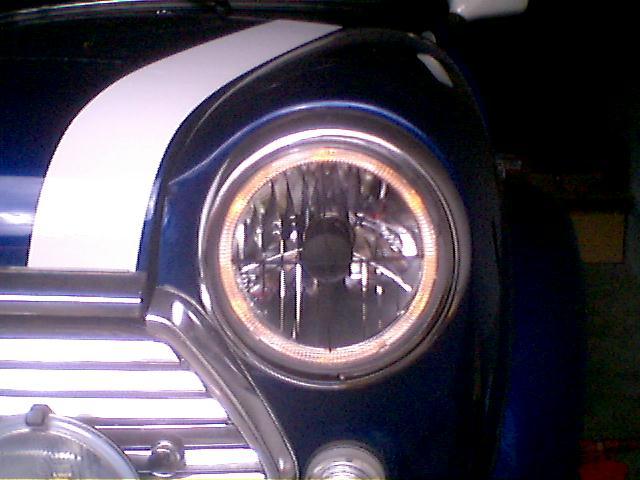

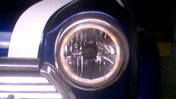

    Hast du ein Bild von deinem Mini? Weil du gesagt hast, die Scheinwerfer würden gut zu deinem passen. Mich würde es jetzt interessieren wie deiner aussieht. ;)
    Bremsen macht die Felgen dreckig!
  • na klar... is aber noch ne baustelle, aber mittlerweile eine schöne!!! :D
    da meiner ja dunkelblau ist und ein schwarzes dach hat und auch schwarze verbreiterungen bekommen wird, würden die schwarzen lichter gut dazu passen...

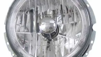

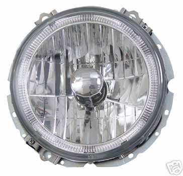

  • Musst noch basteln.
    Für normale Golf Klarglasscheinwerfermusst Du den inneren Chromring noch weiten, damit er den Scheinwerfer "festhalten" kann.
    Für die Angeleyes musst Du zusätzlich noch den Lampentopf bearbeiten, weil die Birnchen von den Standlichtringen sonst dagegen stoßen.

  • naja angeleyes klarglas gibt es ja auch für den mini ...
    haben die für den golf(mit angeleyes) das e-prüfzeichen
    die klarglas (schwarz, normal, mit fadenkreuz) gibt es ja mit e-zeichen.
    und die gibt es für die hälfte...

    Sieht schick aus, das blau! Da passen die dunklen Scheinwerfer wirklich gut dazu. Bin gespannt wie das im fertigen Zustand aussieht....

  • Denen fehlt dann aber der Leuchtring außenrum.
