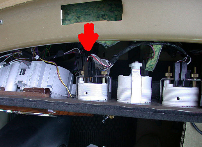

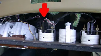

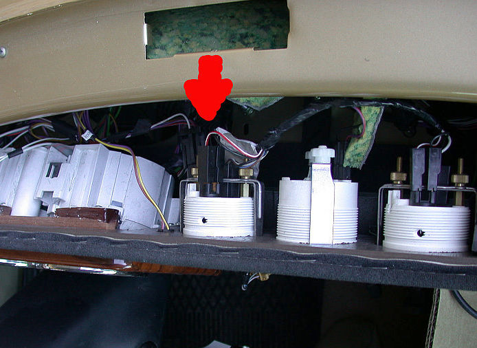

  • Falls Du unter den drei Anzeigen einen Radioschacht hast, wovon ich bei einem 99er MPI ausgehe, kannst Du mit viel Geduld und Spucke an die Birnchen rankommen. Versuch Mal mit einem kleinen Spiegel die Lage der Birnchen zu ermitteln und sie dann nach Hinten rauszuziehen. Ich meine, die Birnchen der Zusatzinstrumente werden zusammen mit der Fassung in das Gehäuse gesteckt. Versuch es erstmal so, der Ausbau des Armaturenbretts ist eine ziemliche Fummelei.

  • wenn man es gesehen hat wie es aussieht von hinten und viel Fingerspitzengefühl hat, dann geht das auch aus dem fahrerfußraum, aber ist ein ziemliches gefrickel - allerdings muss man beim A-Brett montieren und demontieren auch die Stecker und die Tachowelle herazsziehen, also auch nicht viel besser, als es gleich in montiertem Zustand zu erledigen.
